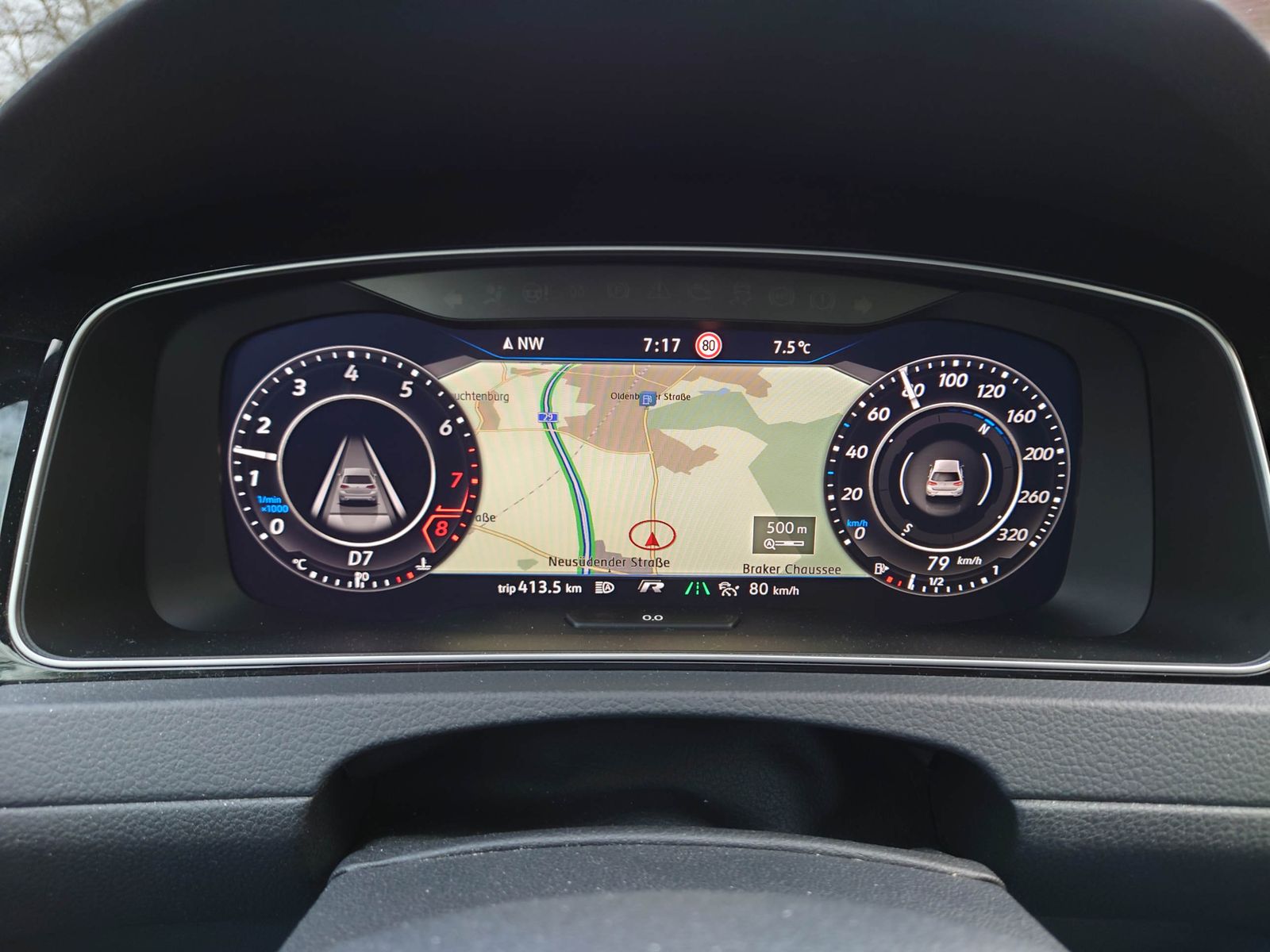

Es geht schon aber sie sind "begrenzt", ich hab z.B. schon mehrere AIDs verbaut bekommen unter anderem auch weil VW es nicht updaten konnte zu einer fehlerfreien Version, da brauchte es dann letztendlich eine neuere Hardware fĂŒr. Soweit ich weiss ging das auch bis nach WOB, die haben letztendlich eine neue Hardware Revision freigegeben weil man den Fehler einfach nicht behoben bekommen hat.. muss man sich in etwa so Vorstellen: Hardware Revision 1 = Software Version 1-3, Hardware Revision 2 = Software 2-5
Hier mal nachzulesen: AID Active Info Display - Fehlerhafte Tacho Skalierung/Beschriftung - Aufruf an alle AID User (mit Bitte um Kontrolle)
Da kann man auch gut sehen dass die Revision von mir damals auch noch eine gröbere Teilung hat im hinteren Teil, die Teilung konnte man beheben (war aber nicht wirklich das Problem), die Tachowerte allerdings nicht daher leider nicht wirklich alles Tacko..
