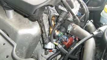

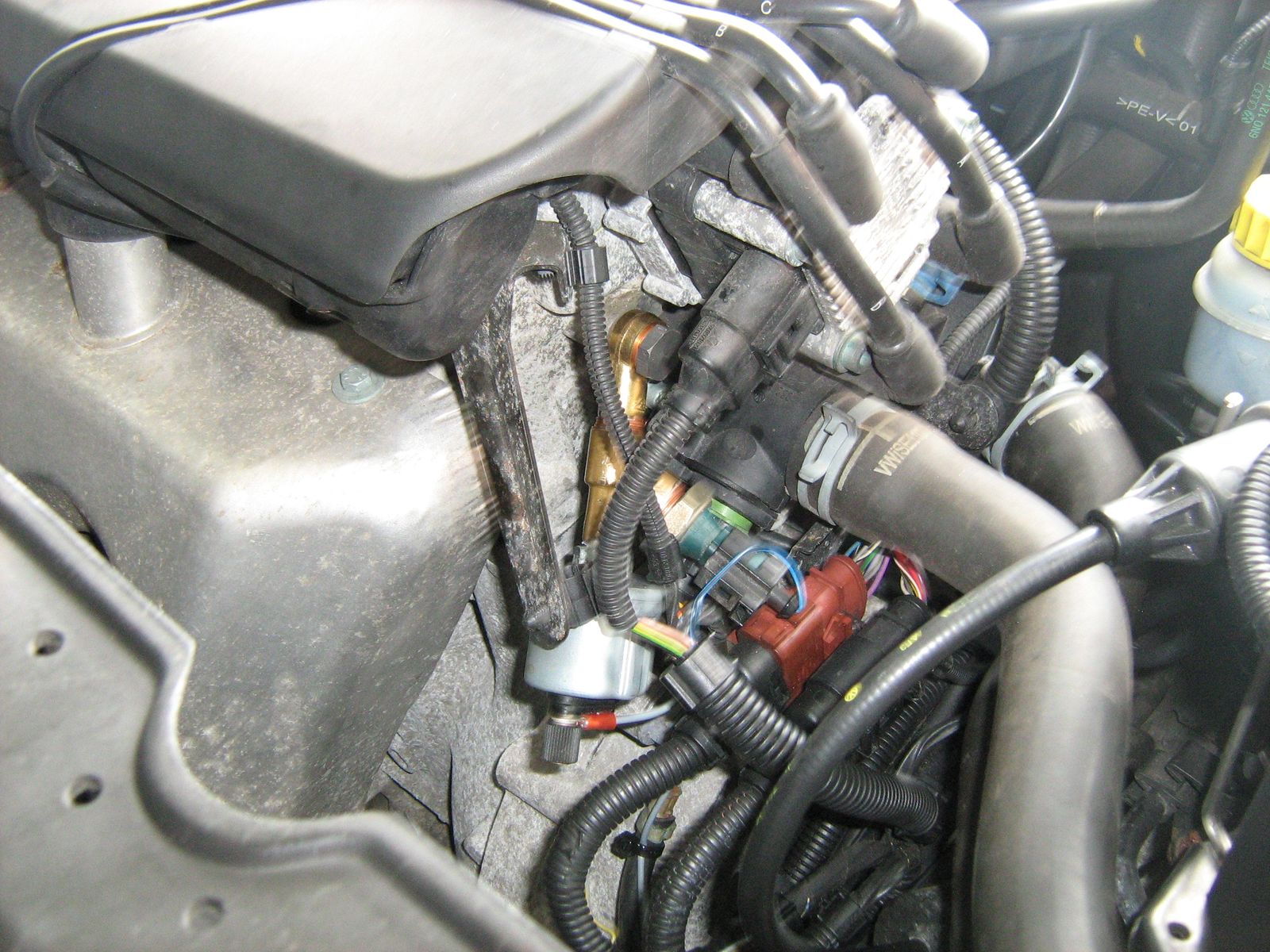

  • Bist du sicher das es M10x1,5 ist? Wenn ich mich im Onlinekatalog nicht verguckt habe ist es M10x1.
    M10x1 gibt es sehr viel bei Bremsleitungen, da sollte etwas passendes zu finden sein.
    Hier ein Bild von meinem Lupo, M10x1 und mit Bremsenteilen adaptiert, da das Problem sonst sehr ähnlich zu deinem war.
    Hast du den Öldruck denn schon mal messen lassen?
    Gruß Sebastian
