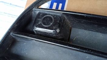

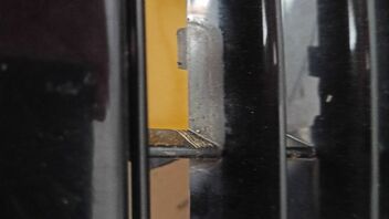

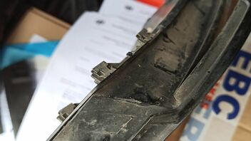

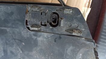

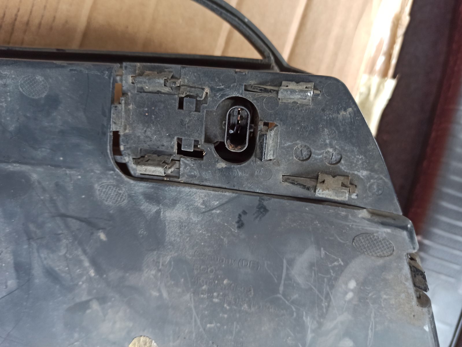

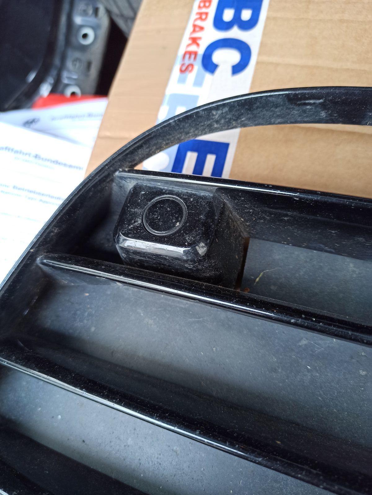

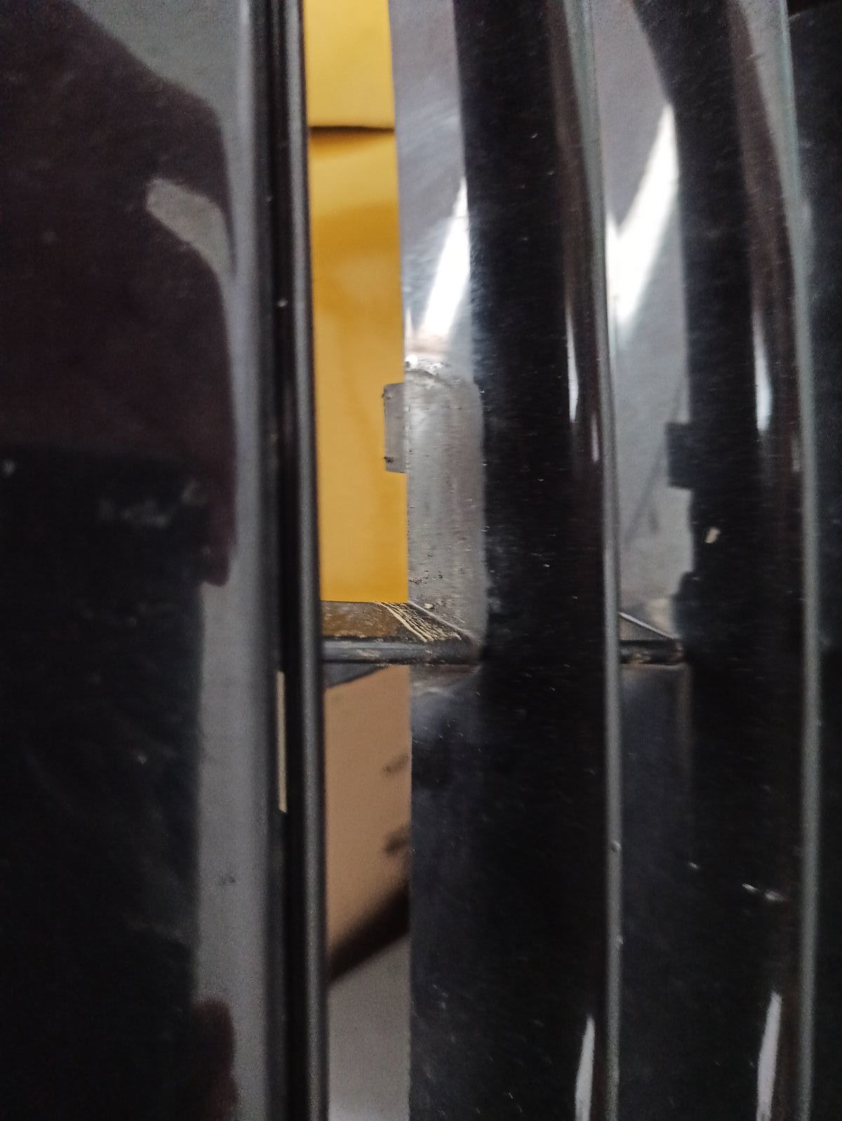

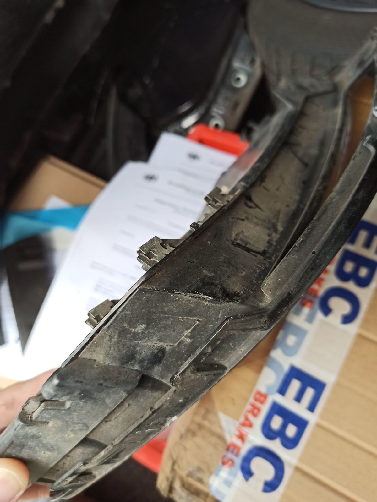

  • Also die PDC Sensoren sind in den Gittetn intigriert, so wie ich es gesehen habe. Kann aber sein das man die auch ab bekommt. Hab gerade eh meine kaputte Schürze im Kofferraum, hab d Fotos gemacht. Wenn du Originalteile suchste, kann ich dir gleich nen Mail raussuchen, wollte die auch vei VW bestellen. Sind aber ewigs teuer. Allerdings ist aufem Gebraucht nur Müll zu finden. Habe Wochen gesucht haufen Spam gefunden und Schlussendlich wurd ich übers Ohr gehauen. War ne lästige und teure Sache, dank der ich immer noch Teile suche.
    EDIT: Lüftungsgitter Mitte: 5K0 853 671 J 041
    kostet über 200 Euro
  • In der Mitte kann man die auf jeden Fall demontieren. An den Seiten habe ich die jetzt noch nicht raus bekommen, möchte nicht noch mehr kaputt machen. Allerdings müsste das schon gehen.
    Bilder
