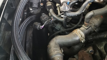

    Kann mir einer ungefähr sagen was das Kunststoffdruckrohr vom llk zur dk an Leistung bzw. Druck ab kann ohne auseinander zu fliegen. Vllt. Hat ja jemand hier Erfahrungen die er teilen kann.

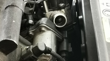

    Wollte hier das Druckrohr Set von turboperformance verbauen und das passt vorne und hinten nicht, bzw. Liegt es komplett am Lüfter an.
  • Das Drockrohr an sich kannst relativ lange fahren, selbst mit nem TTE420. Schwachstelle ist die Verbindung von Rohr auf Drosselklappe, bei mir ist auch schon die vierte Schelle drin.
    Der Platz ist da einfach so eng, da hast mit jedem Rohr Probleme...
  • Ich werd mir das zurecht biegen, wenn da ne humane delle drin ist, kann ich damit leben. Keine Ahnung warum, aber bei meinem R ist weniger Platz vorne als beim Kollegen. Kein Schaden oder dergleichen zuvor.
    TT420? Ne ne, ist was anderes drin :whistling: später dazu vllt. Mehr...
  • Was ich Dir allerdings sagen kann ist das der kleine Schlauch der vom Druckrohr abgeht zum SUV beim dem Bar-Tek Kit nicht dabei war. Der originale ist zu kurz und dann passte das mit dem SUV und dem Schlauch, der zurück in die Ansaugung geht nicht richtig. Hier habe ich mir einen besorgt, der 2-3 cm länger war. Dann passte das sowohl mit dem SUV Halter als auch mit dem Abstand zum Lüfter.
  • Naja bei mir ist eher das Problem, dass das Rohr bereits am Adapter des externen Ölkühler von bartek dran ist und dennoch am Lüfter anliegt. Normalerweise passt ja locker eine Hand zwischen. Ich schau mal was ich da mache. Das turboperformance kit kann ich nicht empfehlen. Ob das bartek ein besseres ist kann ich nicht beurteilen. Für mich sehen die alle aus, als ob die aus dem gleichen chinawerk kommen :/

  • Kurzes Update, wir haben den Halter gekürzt und neu verschweißt. Mit neuen Silikonschläuchen passt der Mist jetzt.
    Musste mit einem Dremel zuvor innenliegend die Schweißnähte nacharbeiten um den Querschnitt um ca. 50% zu vergrößern :rolleyes:
