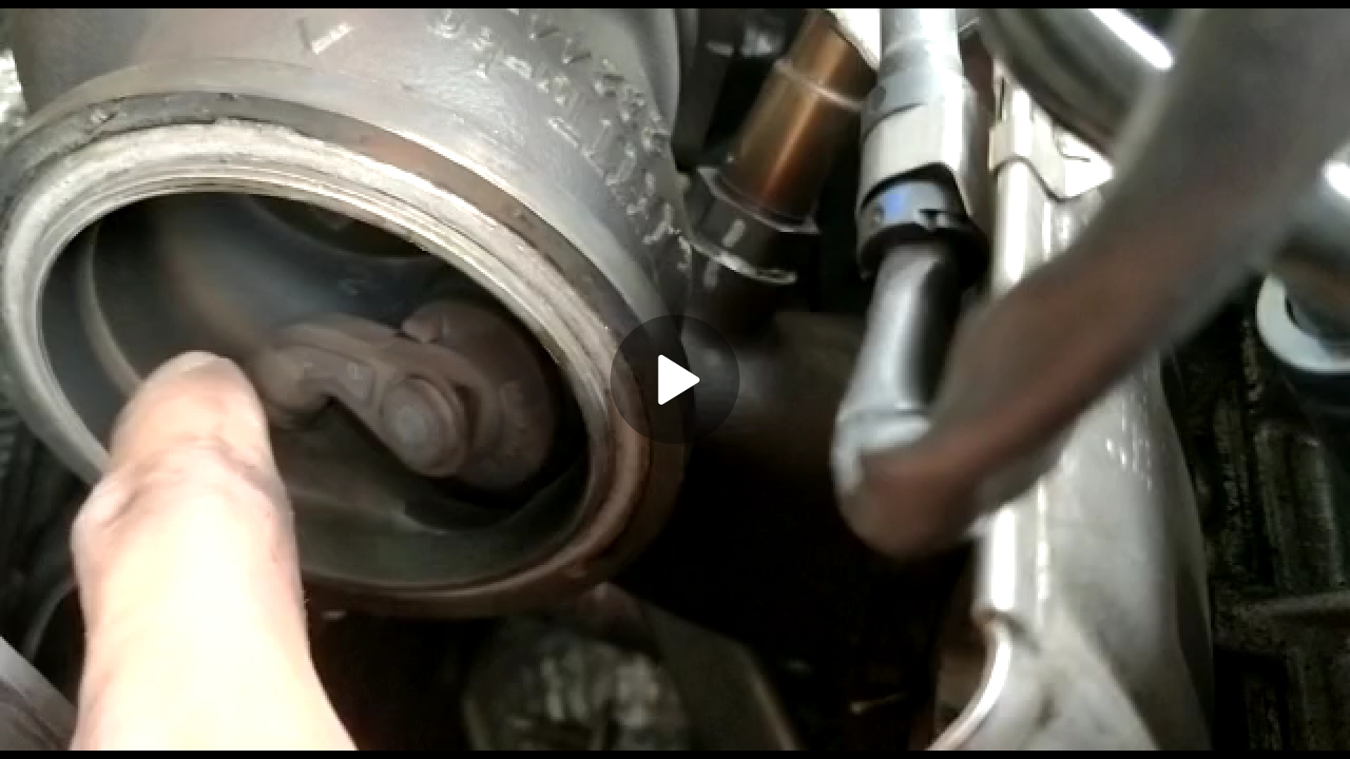

    falls du es nicht glauben willst, kann ich dir gern ein Video zukommen lassen, wo ich beim prüfen der wastegate ein filmchen gemacht hab, da kannst sehn, das die downpipe noch verbaut ist ;)
    fürs erste füg ich nur einen Screenshot vom video ein, wo es ebenfalls ersichtlich ist.
    vermutlich hast du die downpipe an der verdrehsicherung nicht gelöst bzw aus dem halter heraus? weil nur dann kannst du die downpipe nur ein paar Millimeter weg drücken ;)

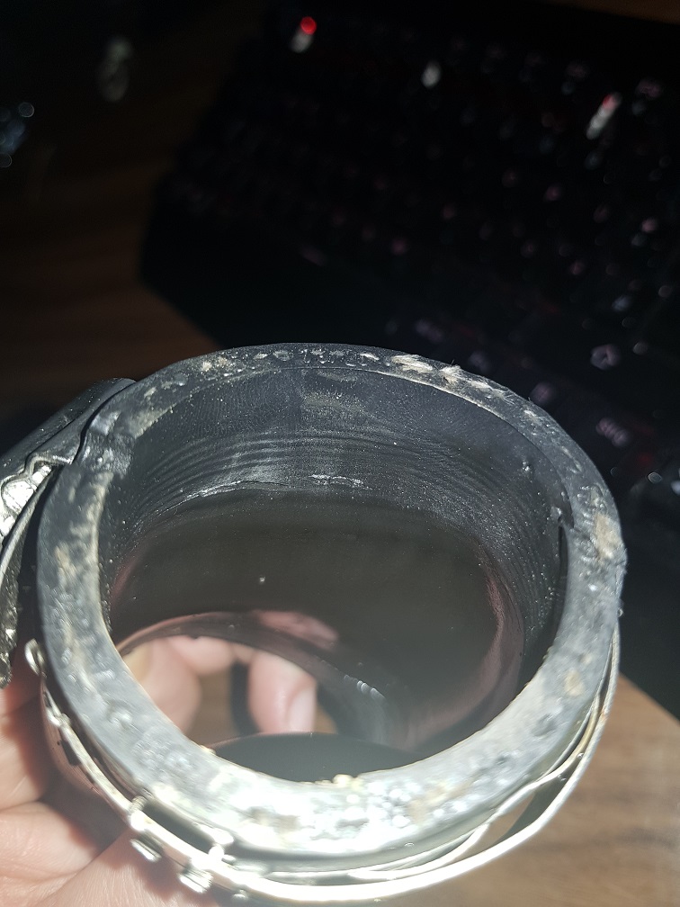

  • Hab das LL System mal abgedrückt, ist alles dicht. Zischen ist nach wie vor da, Lader kommt erst ab 4.000 mit vollen 2 BAR ... Inlet, Outlet alles dicht. Wenn der Kat zu wäre hätte ich doch höhre Öl Temps oder Irre ich mich da ? Öl bleibt bei max 106c° - 108c°

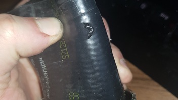

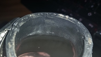

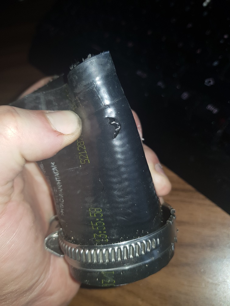

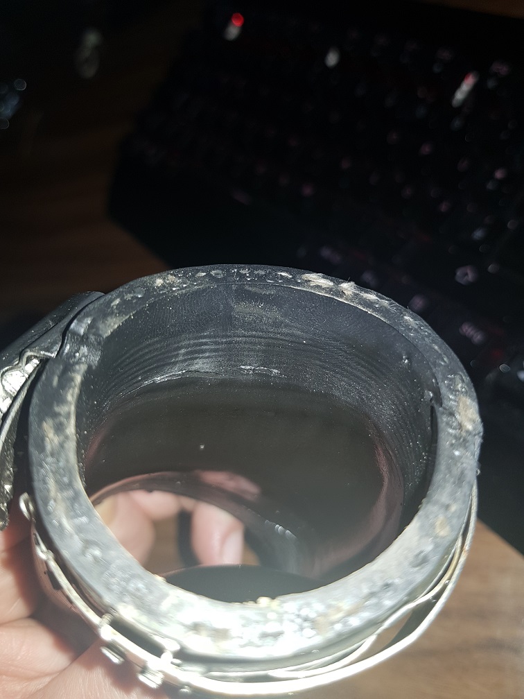

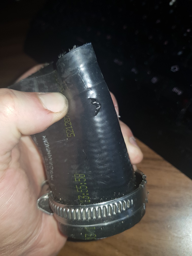

  • Fehler gefunden, mein Wagen war beim ,,freudlichen" zum lacken. Ich bat um einen Test des LL System welcher angeblich keinen Fehler zum Vorschein brachte. Tjo, Schlauch vom Inlet zum Saugrohr ist toal im Sack, daher das Zischen und der Leistungsverlust .. Fällt mir nichts mehr zu ein, Meister sagte sogar noch er könne kein Zischen hören.
  • Inlet zum Saugrohr?
    Eher druckseitig nach LLK zur Drosselklappe??
