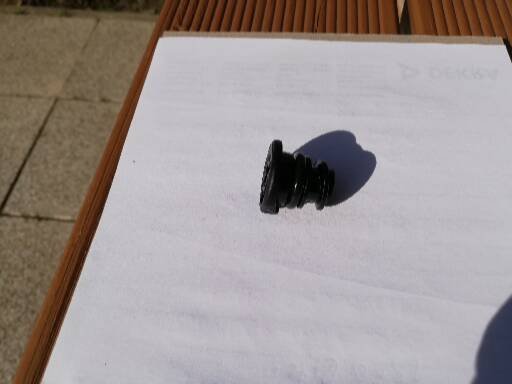

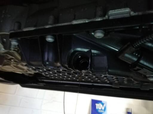

Nach der Sichtung der Ölwanne im Joghurtbecherdesign wertig ist was anderes die Suche nach der Ablassschraube
,( ich hatte da schon einen mehrwürdigen Verdacht ),die es so nicht mehr gab, wem wunders.
Nur ein billiger Plastikstöppel mit einen sagen wir mal Bajonetverschluss inkl. O-Ring was ich für sehr gewagt halte und mit jeder U-Scheibe zu lösen ist und ich für das Fz. PkW Preisklasse unmöglich finde.
Überings habe ich den Verschlusstöppel zusätzlich mit einen Tape gesichert.
Da lobe ich die Blechölwanne vom "billigen" Polo 6R mit einer richtigen Ölablassschraube versehen.
Was solls Ölwechssel inkl. MannFilter 6013Z ist im Abblauf normal gelaufen . ![]()
