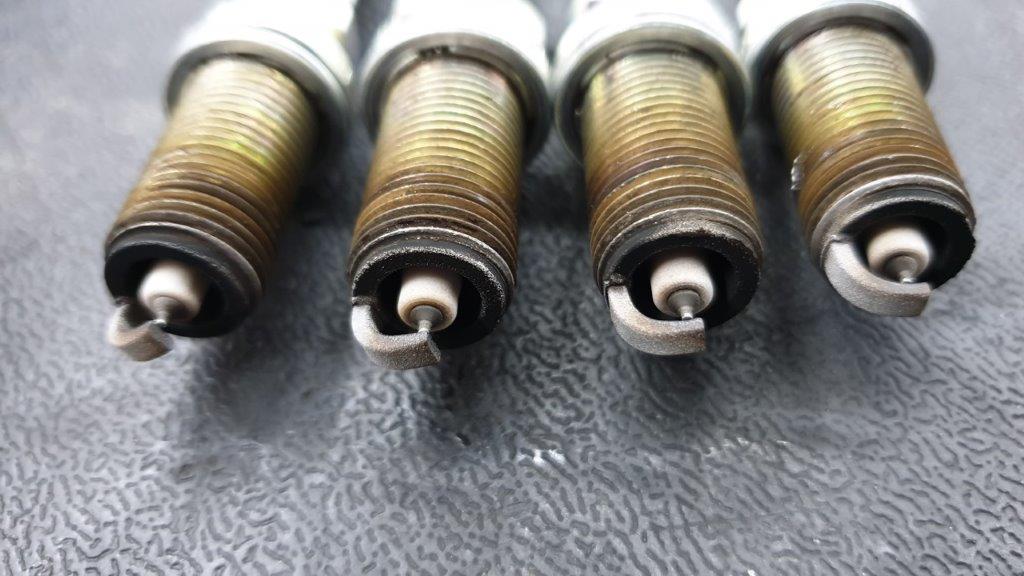

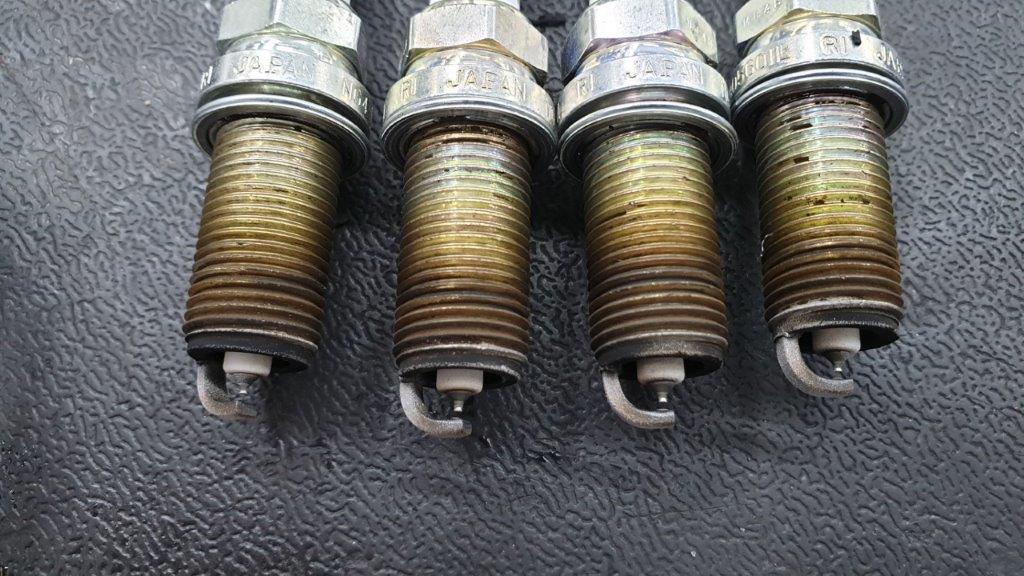

    Als Zusatzarbeit habe ich die Zündkerzen erneuern lassen. Hier habe ich originale Kerzen von VW / NGK vom AH genommen.

    Sehen noch OK aus, aber ich würde die nie bis 60.000 km im Motor lassen. Ich fahre den Wagen immer mit Super Plus / OMV 100.
    Bisher läuft der S3 sehr zuverlässig und hoffe dass es so bleibt.
  • Alles richtig gemacht, läuft sehr mager aber mehr wie 30k km würde ich nicht die Kerzen fahren wollen. Haldex auch neues ÖL gemacht? ist bei 30K fällig vs. früher. Getriebe hast du ja glaub Schalter, dass kann noch bleiben.
