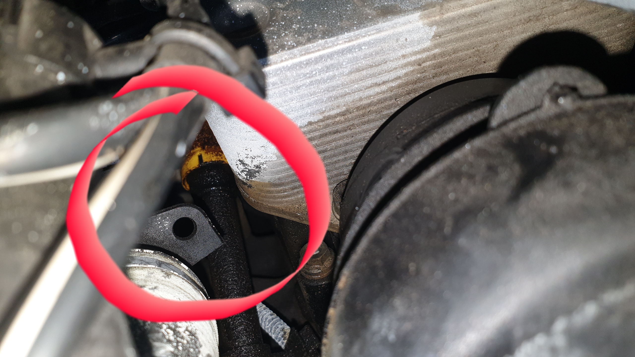

ich suche einen Ratschlag mein Golf 6R bj 10/2012 verliert irgendwo vorne öl (s.foto)
kein tuning , 15000km intervall service bei vw dort wurden jetzt erst bei vw die dichtung am ölfilterflansch und danach ca 2 wochen später die ventildeckeldichtung erneuert weil es hiess es kommt nun daher , aber es lief immer weiter .die karre war jedesmal 2 tage weg zum Prüfen und reparieren. danach habe ich das nockenwellenverstellergehäuse incl. kette und Spanner als kit erneuern lassen und die Dichtung vom Ventildeckelgehäuse abermals da vw die alten schrauben verwendet hatte . jetzt läuft nach ein paar Tagen wieder genau so Öl vorne herunter wie die letzten Wochen und ich habe langsam die Schnauze voll ....
wäre dankbar für hilfe zur problemfindung.

so vermutlich der bei vw wegen ölverlust erneuerte ölpeilstab vor ein paar Monaten immer noch undicht.(s.fotos.) jetzt termin zum nachbessern gemacht. mal sehen ....mm
