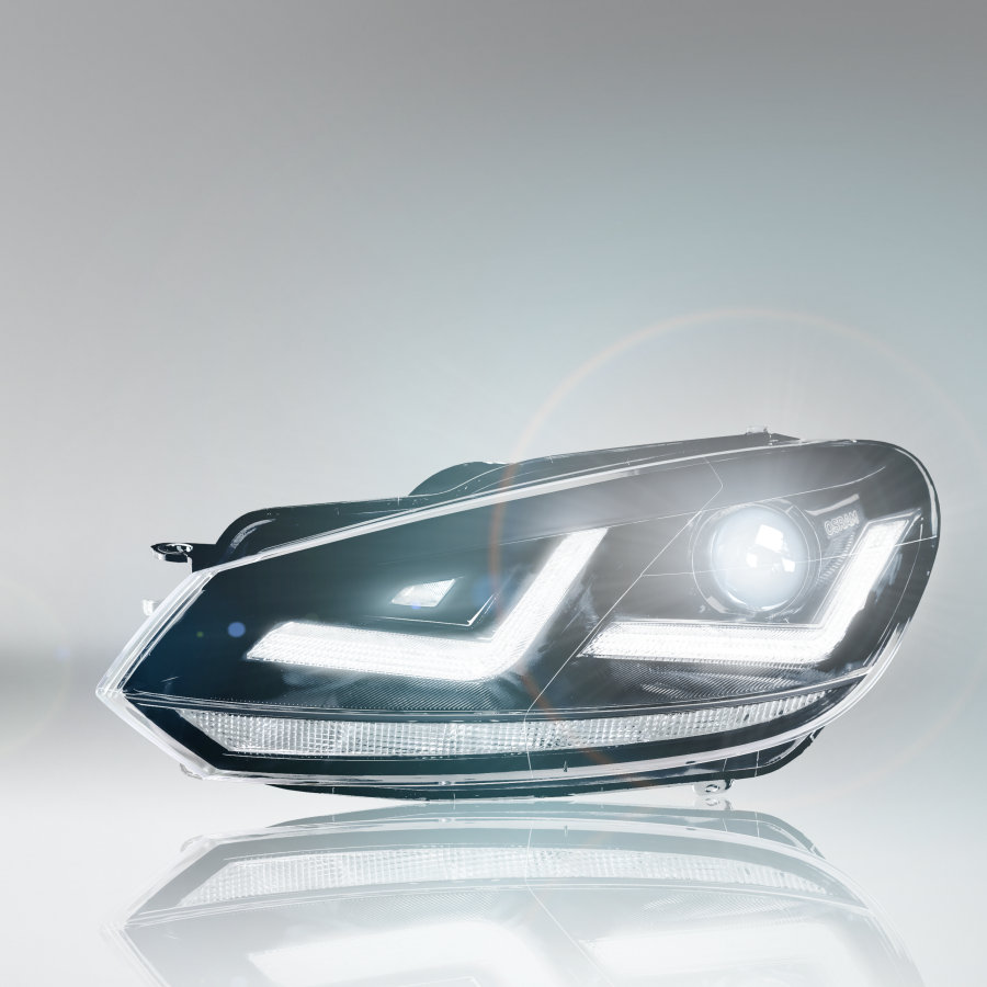

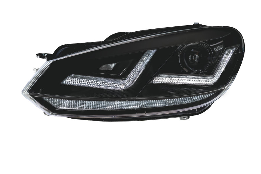

    hat schonmal jemand die LEDriving XENARC Golf VI - BLACK – dieser Premium-LED-Scheinwerfer an den 6R montiert.
    Ja , da steht für Fahrzeuge ohne Xenon....
  • Das stimmt weil das auch Halogen Scheinwerfer sind, hat man Xenon verbaut gäbe es vermutlich Probleme wegen Steuergerät, LWR und so. Das ist zwar auch Linsentechnik aber eben für Halogen, im Golf7Freunde Forum haben schon einige die Version für Golf 7 verbaut und ich meine da war die Ausleuchtung nicht so gut.
    Mfg.
  • Die Osram Scheinwerfer für den Golf 6 sind 25W Xenon (D8S) und die Osram Scheinwerfer für den Golf 7 sind voll LED, die Ausleuchtung davon überraschend gut
  • Ja bei den Golf 7 Dingern war auch Xenon geplant, dann hat sich der Release verzögert und es wurden voll LED draus :) Passen beim Golf 7 für Halogen und Xenon mit Halogen Tagfahrlicht (nicht für Xenon mit LED TFL) :)
  • Die Dinger für den Golf 6 sind nur als Halogen-Ersatz, die Nachrüstung bei Xenon ist nicht möglich. Außer du willst deine ALWR ausbauen und den ganzen Kabelbaum + Steuergeräte + Codierungen ändern. Zudem original 35W und Osram 25W also würdest du dir die Ausleuchtung definitiv verschlechtern :)

    Mir ging es lediglich darum, ob ich die Scheinwerfer verbauen kann, ob der Stecker der xenons da ran passt, und ob LWR damit funktioniert.
  • Es gibt von Osram einen Satz, der auf Xenon passt. Hab es grad auf Facebook gesehen, da ich auch nach den Scheinwerfern im 7R FL style gesucht habe.
  • Kannst du das mal verlinken bitte?
    Ich habe für einen Kollegen mit 6R gesucht und danach habe ich erst letzte Woche vom Osram Österreich Kundenservice die Auskunft bekommen, das die Modelle LEDHL102-CM (Chrom), LEDHL102-BK (Schwarz) und LEDHL102-GTI (Roter Streifen) nie für Xenon Modelle vorgesehen bzw. angeboten wurden.
    Ähnlich wie beim Golf 7, wo die Nachrüstung zwar bei Xenon Modellen möglich ist, aber nur bei jenen ohne Kurvenlicht (also alle ohne LED Tagfahrlicht). Versuchte Nachrüstungen am „großen“ Xenon sind hier schon gescheitert

    hab nur das und auf Facebook gefunden. mir gefallen die aber nicht, habe bei amazon welche gefunden mit 1:1 7r FL design aber die gehen glaub auch nur bei Fahrzeugen mit werksseitigen Halogen.
    Echt schade, langsam sieht der R schon etwas in die Jahre gekommen, grad dynamisches Blinkerlicht und LED Scheinwerfer würden ihm gut tun.
  • Danke, das ist ja das Video von Audiamant (bzw. mittlerweile Carat Garage). Der Inhaber (Hr. Szekat) bietet die Kabelsätze für die Osram Scheinwerfer nicht mehr an, da es hier scheinbar zu Problemen gekommen ist. So mein Kenntnisstand. Eigene Scheinwerfer-Modelle von Osram gibt es nicht ;(
