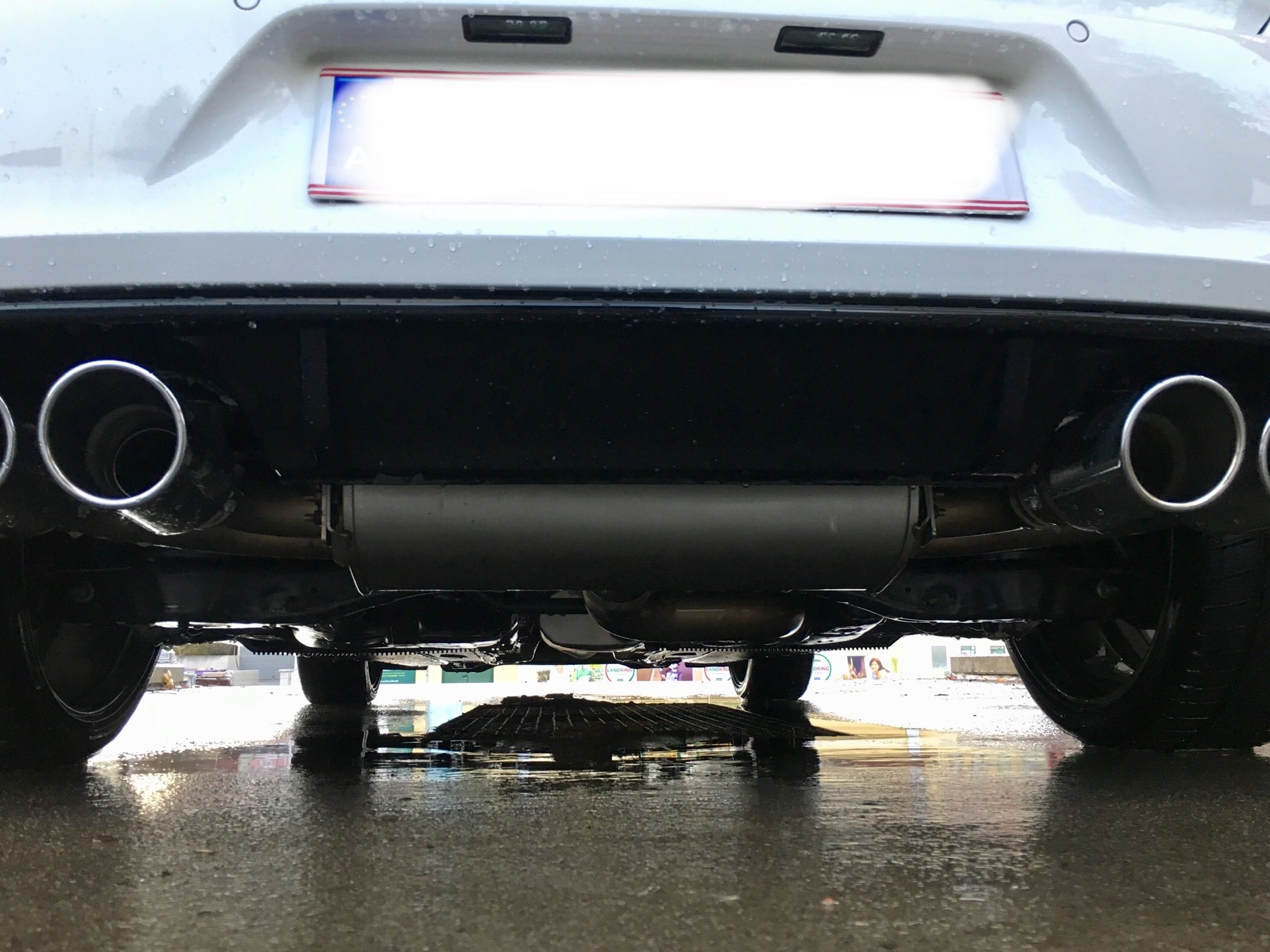

Moin, wer fährt von euch eine Remus ab DP und fährt auf 325 rmk ca? Meine Remus ab DP hängt sehr tief und zwar das Rohr zwischen MSD und Esd. Hat jemand dasselbe Problem?
Fahrwerk Remus
Sollte, sofern richtig verbaut, nicht sonderlich tief hängen
Also meins hängt deutlich tiefer.

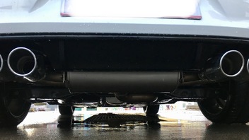

Mach mal alle Schellen nochmal locker und richte das ganze neu aus. Meiner ist wie man sieht (fast) plan mit dem Unterboden
Hast du die Originalen halter genommen oder die von Remus?
Mit den Haltern von Remus (welche unbedingt nötig sind - sonst hängt der Auspuff zu tief) ist die Anlage auch bei mir nahezu plan mit dem Unterboden.
Ich hab natürlich wie der Kollege schon richtig gesagt hat die Remus Halter verwendet
Gut, wollte gestern auch die Remus halter verbauen aber hab die Gummis nicht abbekommen sind noch zu fest nach 6000km
hab 2 neue bestellt und wollte die Woche nochmal ran und dann informiere euch nochmal -
Die gehen mit Silikonspray und Montiereisen ab
Meine wollten mit WD 40 und nen Schraubstock nicht runter
Nu kommen die neuen Gummis halt ran
Aber der tiefste Punkt vom Golf bleibt bei der Remus Anlage dennoch das Verbindungsrohr oder? Meine ist nun auch Plan.
