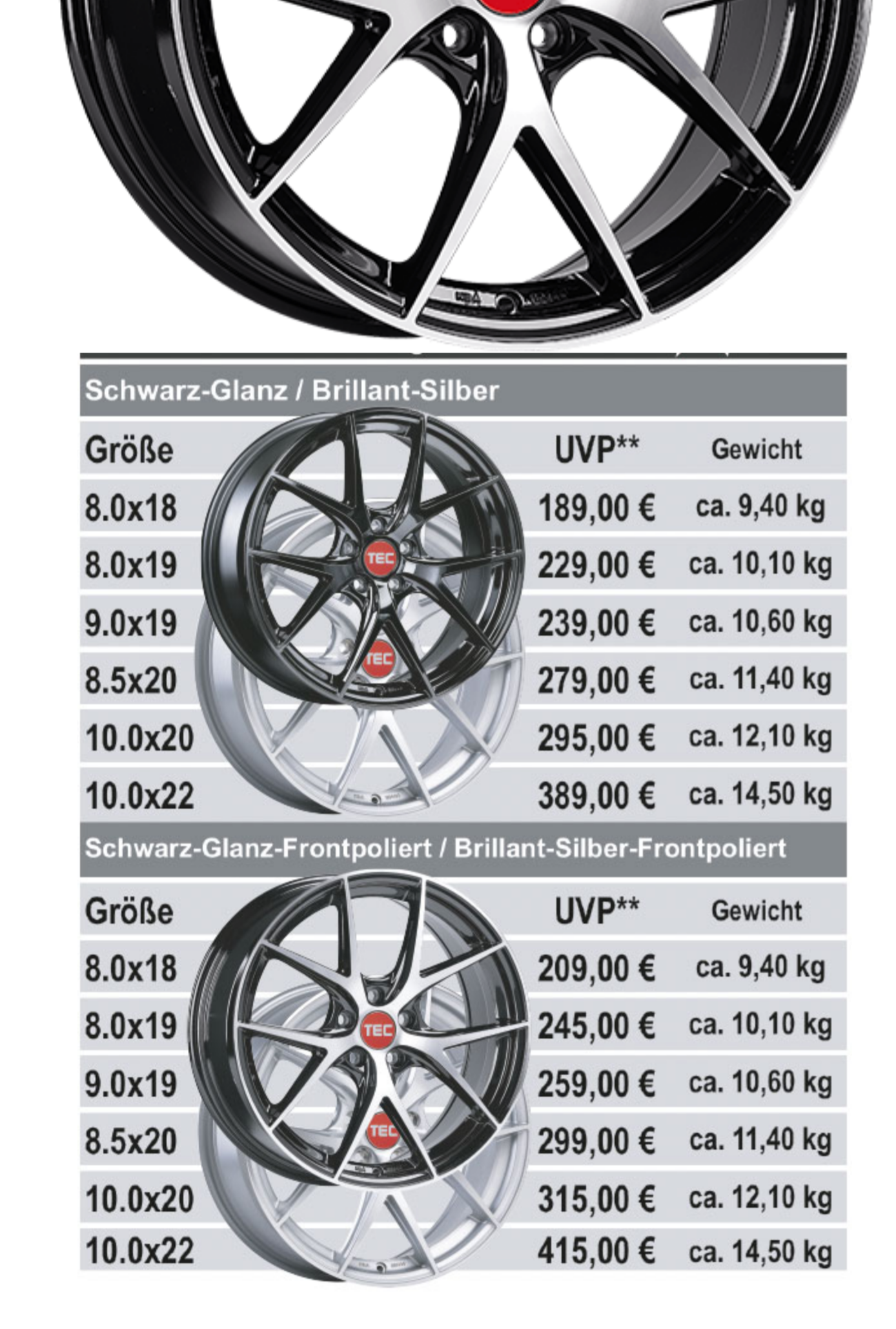

Hey Leute.
Was sagt ihr. Passt die abgebildetet 9×19 Felge auf den R ohne was an den Radkästen zu ändern?
Der R ist 2 cm Tiefer.
KW V3
Weshalb willst du unbedingt 9er fahren?
Kommt auf die Einpresstiefe der Felge an, welche soll die 9x19 denn haben?
Und natürlich auf die Reifendimension bzw. das Fabrikat/Modell.
Da würde sich z.B. 255/35/19 anbieten.
9x19 mit 255er Reifen kannst du knicken, geht nicht, das schleift.
Das Max. sind 235er ![]()
Gruß Sven
Hmm, ein Bekannter fährt aufm Track 9,5x18 ET52 mit 265er Semis, da sind lediglich die Kanten gebördelt.
Klar, mit knapp -3° Sturz an der VA hat man etwas mehr Spielraum, aber die Scirocco-Radhäuser bieten IMHO schon viel Platz.
Bin da auch bei Stefan. Kumpel von mir fährt ebenfalls 9,5x18´auf 265er und der fährt sogar noch weniger Sturz. Wenn die Kanten angelegt sind passt das problemlos. Es fahren sogar einige noch mit kleinen Distanzen.

Wie oben schon geschrieben ich hatte Audifelgen mit den Dimensionen 9x19Et33 gefahren ( Reifen 235/35/r19) und da war alles schon verdammt knapp.
Achja, bei Volleinschlag und einer kleinen Bodenwelle schliff der Reifen minimal am Kotflügel & Radkasten.
Gruß Sven
ET 33 steht natürlich auch weiter raus als ET 52. Ob das "passt" ist immer sehr individuell. Wenn man sein Auto natürlich maximal tief in den Keller schraubt wird alles irgendwann schleifen. Sein R ist 2 cm tiefer, also die klassische Tieferlegung der Zubehör- Federnsätze. Mit 235er 19 Zöller und angelegten Kanten sehe ich da gar kein Problem.
Stimmt, die 2cm Tieferlegung habe ich übersehen.
Aber ich sagte ja auch das die 235er gehen.
Gruß Sven
@"R"
Deshalb schrieb ich "kommt auf die ET an".
Je kleiner diese ist, desto weniger breit dürfen logischerweise Felge und Reifen sein.
Aber pauschal zu sagen, dass eine 9J-Felge nicht passt, stimmt so nicht.
Die erwähnte 9,5er mit 265er Semis war freilich ein extremeres Beispiel, aber es zeigt, was ohne großartige Änderungen geht.
Eine 9er-Felge mit ähnlicher ET und deutlich schmaleren Straßenreifen (die erwähnten 255er) sollte da überhaupt kein Problem darstellen.
