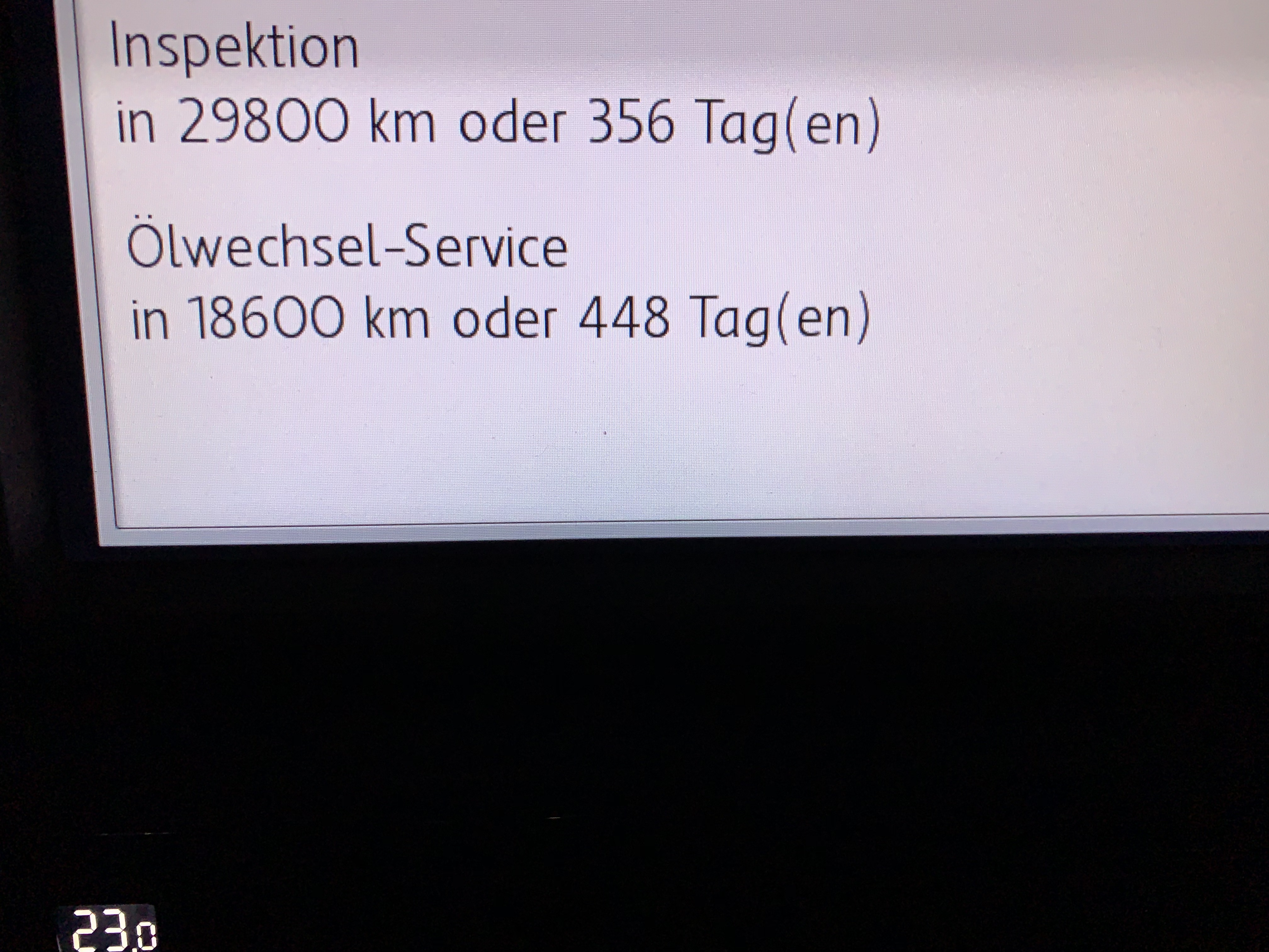

Hier mal ein Bild, hat mich selbst gewurmt.
Wie gesagt letzten Dienstag abgeholt.

Mhm dann ist ja vllt doch alles korrekt...wenn am Anfang 15800km und 385 Tage berechnet wurden....komisch wieso es jetzt aber identisch mit den km/Tagen nach Inspektion ist...
Ich dachte es wird am Anfang immer von 30000km runter gerechnet...was man so im Netz ließt ist das wohl bei manchen auch so ![]()
Ich hatte ja geschrieben das ich bei den Tagen mir nicht sicher war.

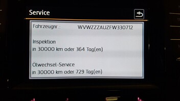

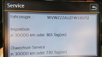

Bei mir mit flexiblem Intervall sieht es nach der Inspektion, die ich jährlich zusammen freiwillig mit einem Ölwechsel machen lasse, immer so aus:
1. Foto: Am Tag der 1. Inspektion/Ölwechsel.
2. Foto: Einen Tag nach der 2. Inspektion/Ölwechsel.
Das wird direkt vor der ersten Fahrt noch auf dem Werkstatthof angezeigt, ohne, dass ich erst ein paar Kilometer fahren muss. Ich weiß nicht, wie meine Werkstatt das immer hinbekommt.
