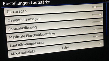

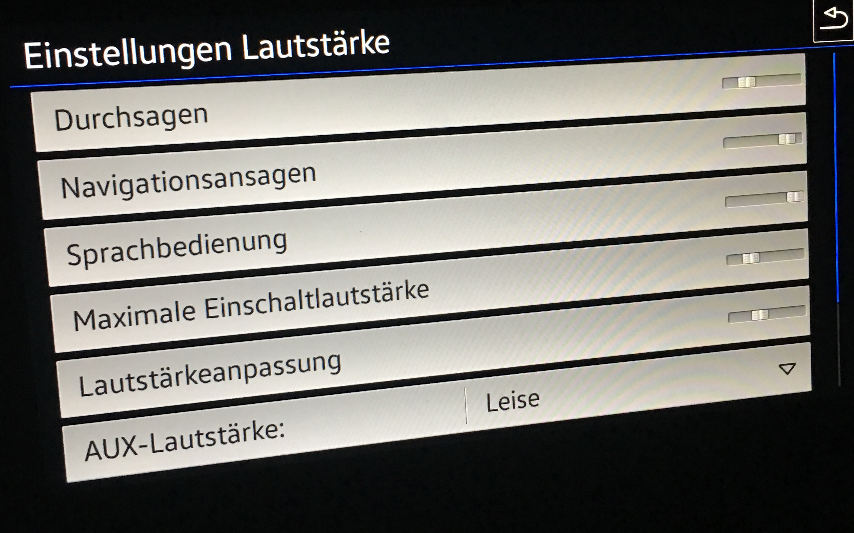

Was genau kannst du da verstellen? Einschaltlautstärke, letzte Lautstärke wählen,...?Die Einschaltlautstärke, vor allem aber - wie schnell die Lautstärkeregelung reagiert. Also dass die Musik schon deutlich früher lauter ist, man also nicht laaaaange die Lautstärke aufdrehen muss, bis endlich was passiert. Ich hoffe, Du verstehst es.
Wenn man die blaue Lautstärkeleiste als Maßstab nimmt. Serienmäßig ca. ein Viertel laut - geht so. Nach Codierung laut Leiste genauso laut, tatsächlich viiiel lauter.
@mightymoe Auch im Menü kann man schon Einiges einstellen. Schau mal:
