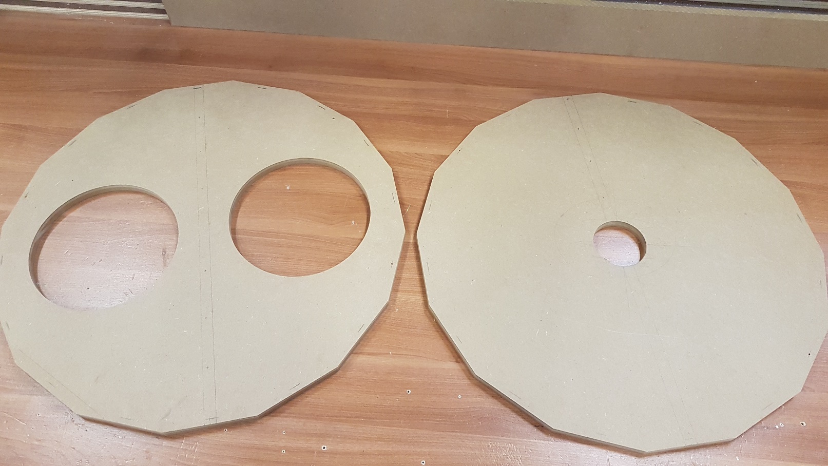

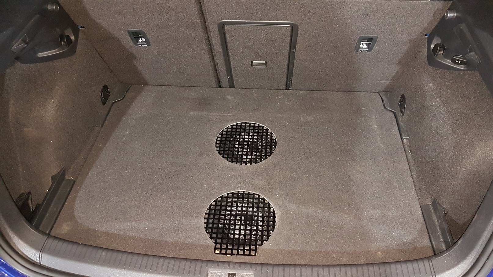

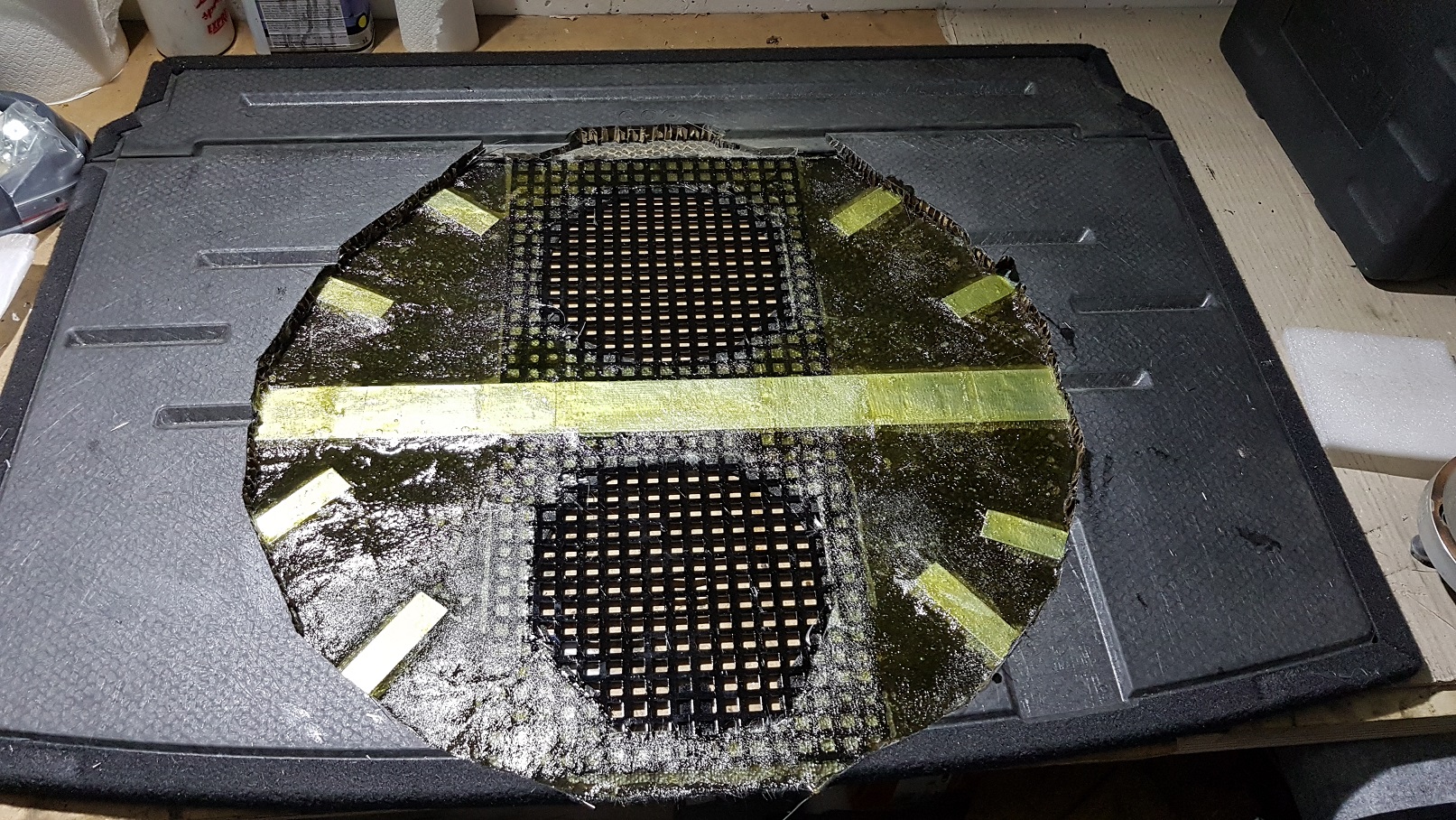

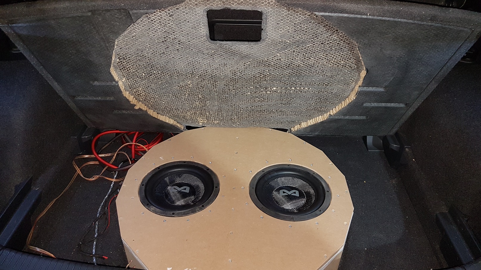

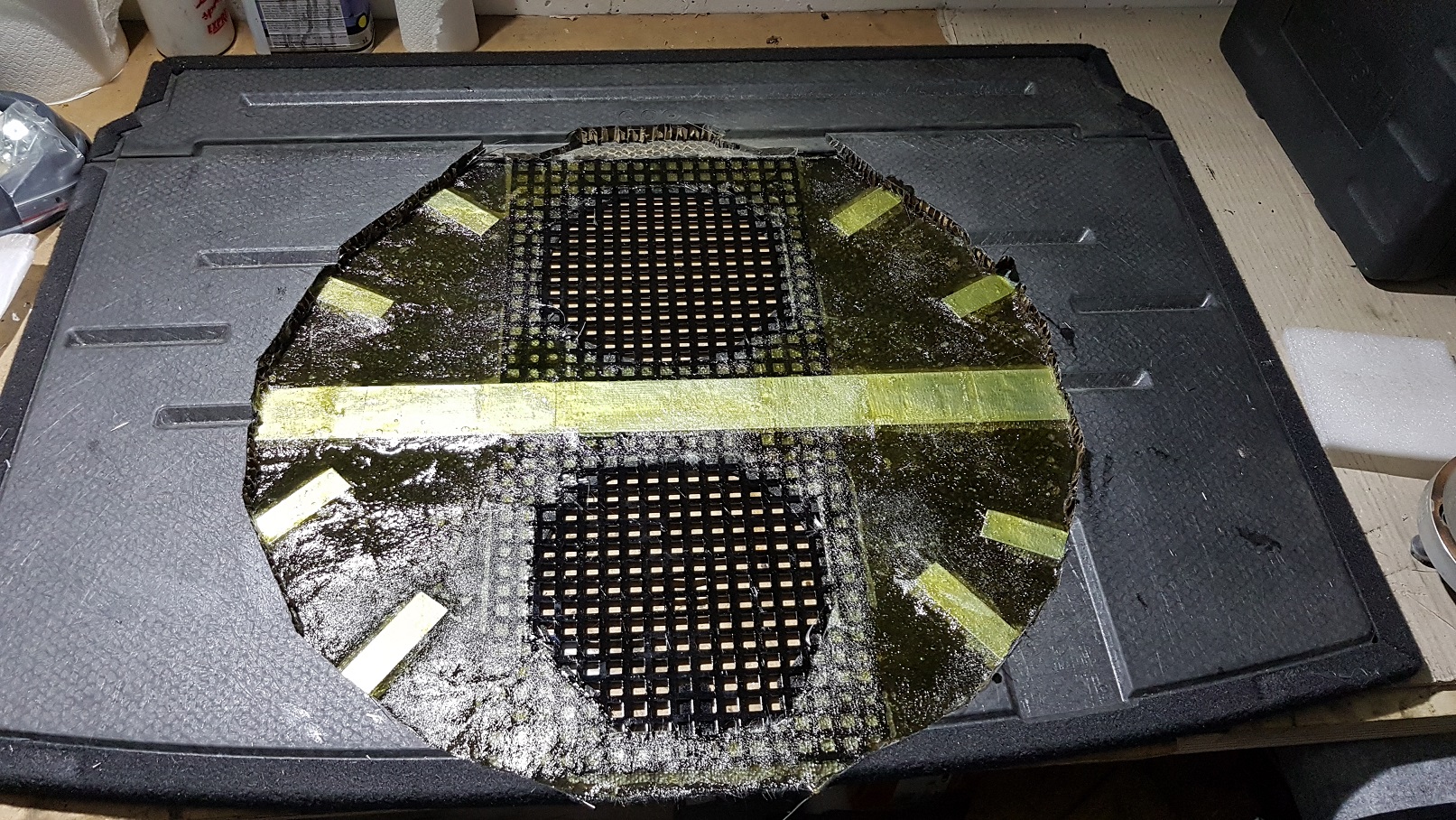

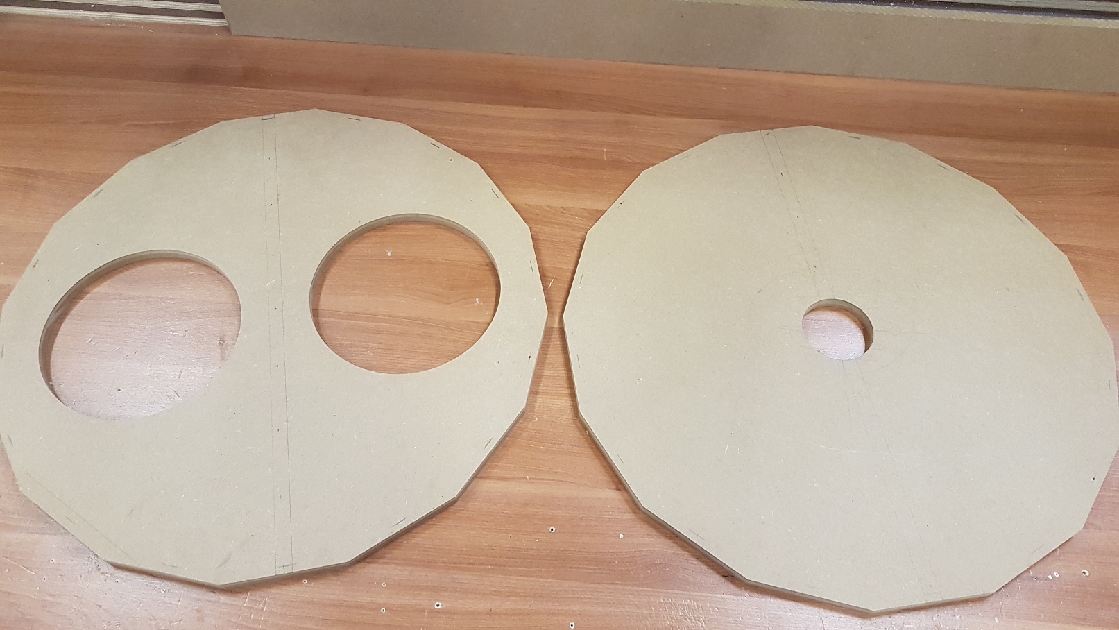

    Ich habe mir hier aus 16mm MDF Material ein geschlossenes zwei Kammer Gehäuse gebaut und diese mit zwei Ampire Bold 84 bestückt (2x400W RMS). Diese werden mit einer MBM 1000.1 im 1 Ohm betrieb verstärkt.
    Das sollte JEDEN zufriedenstellen der nicht gerade basskrank ist! :D
