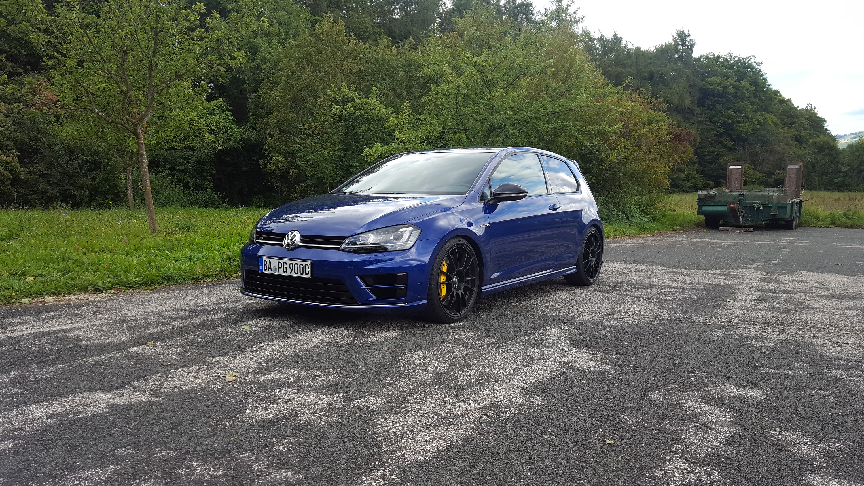

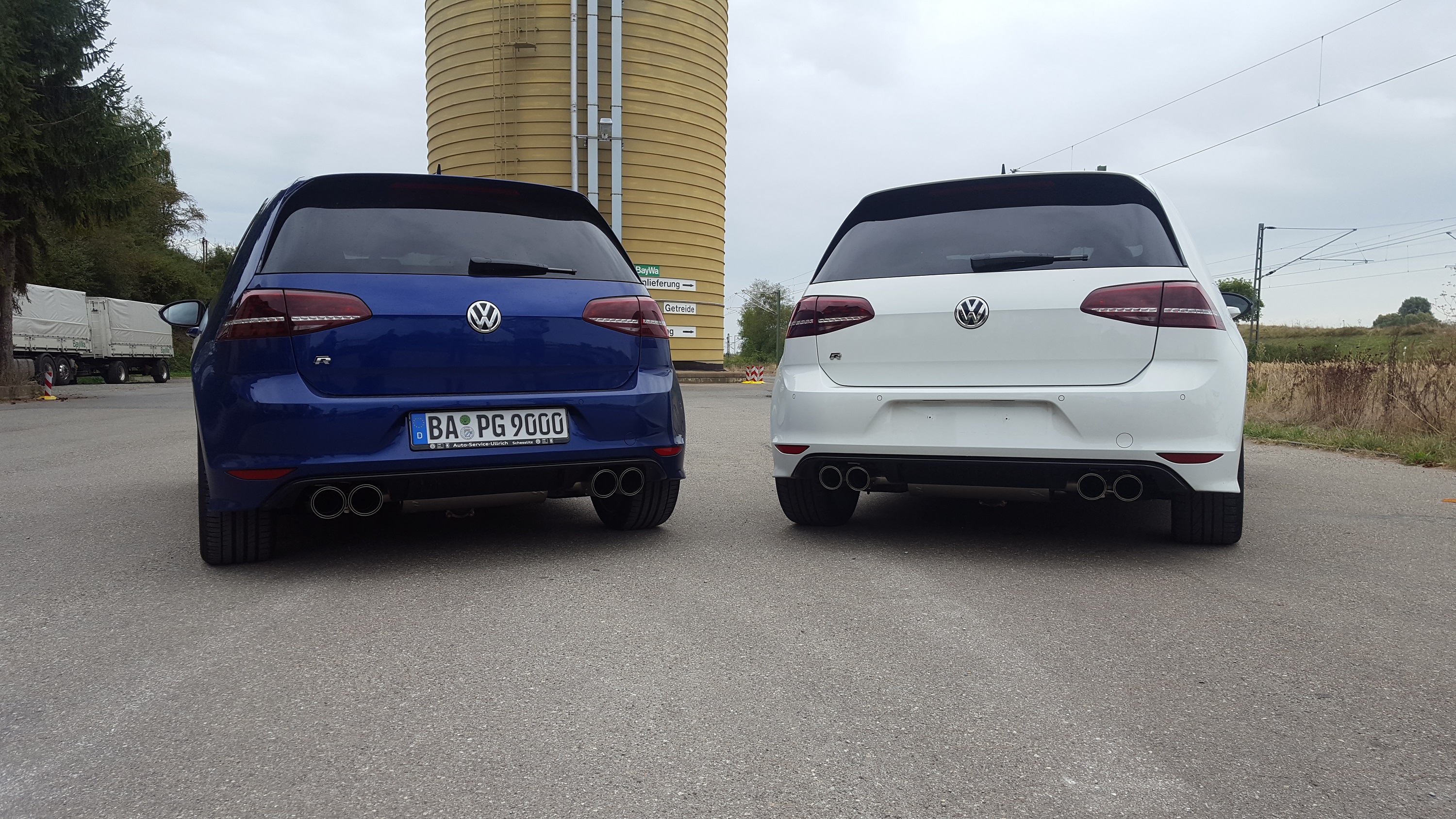

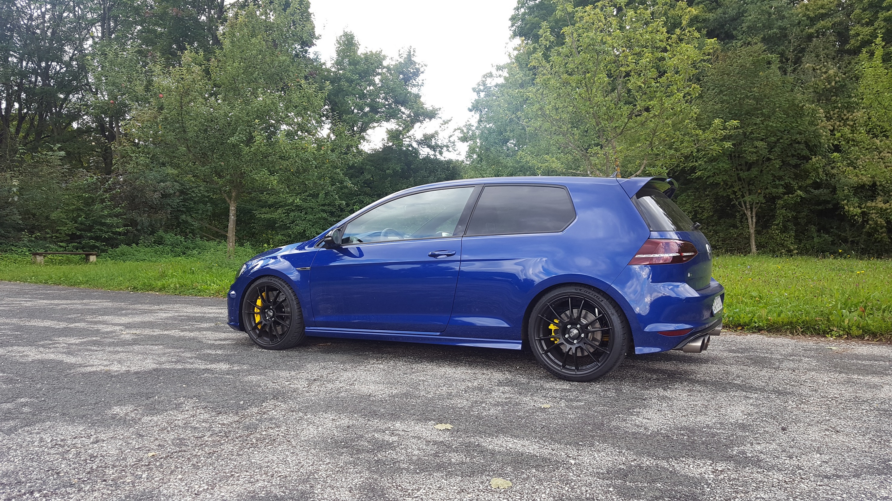

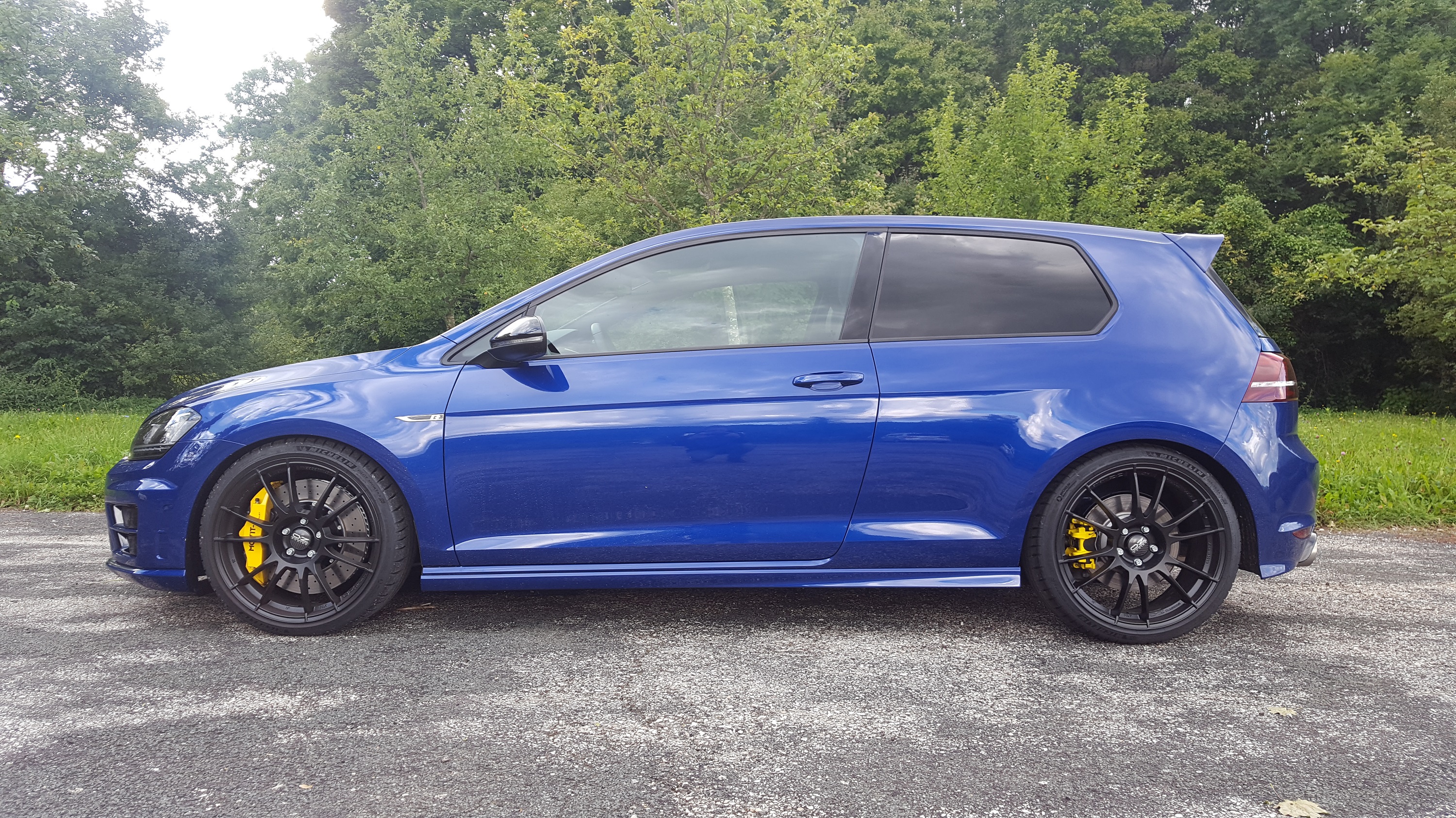

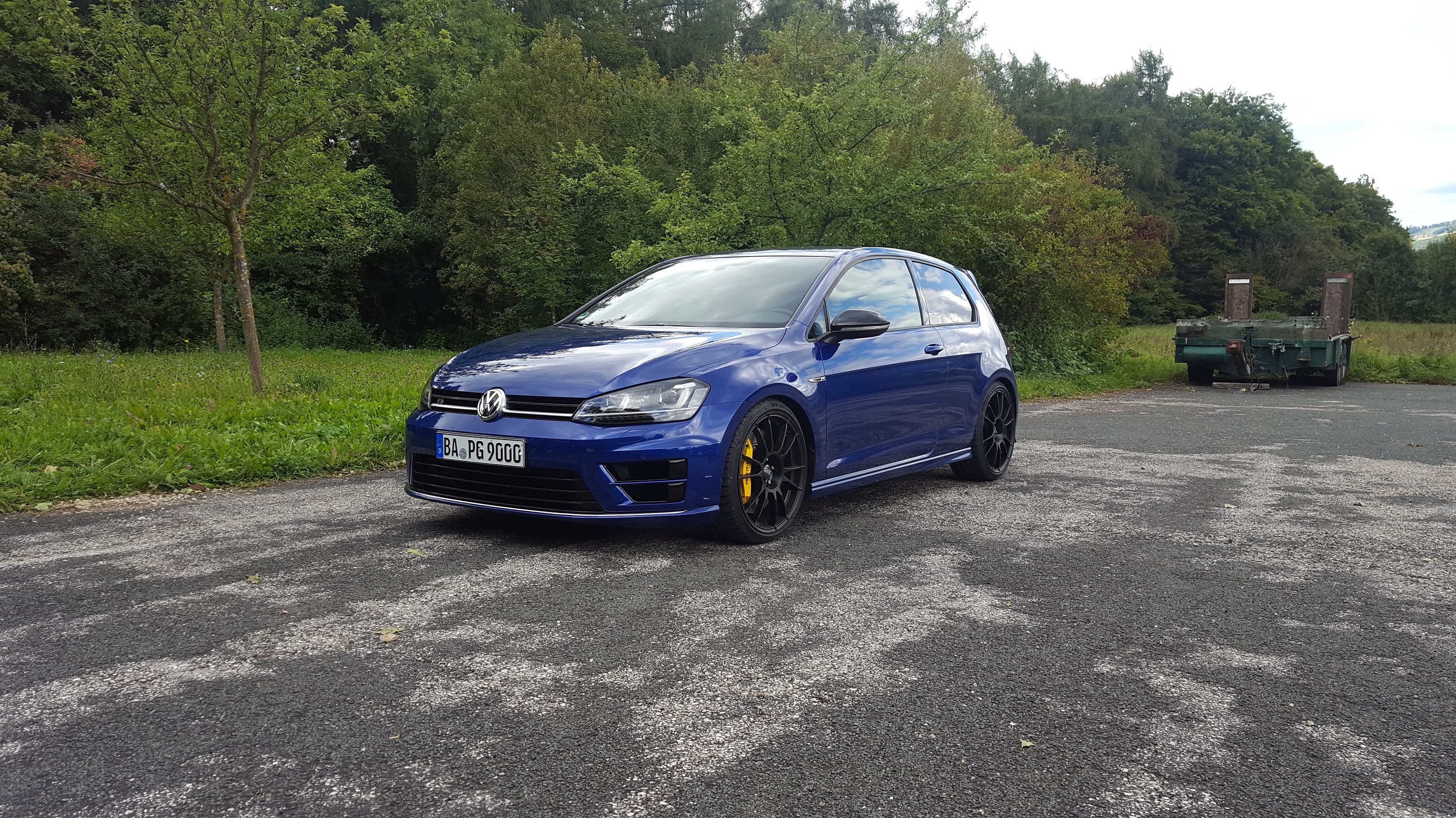

  • Servus Leute,
    muss jetzt endlich auch mal mein Auto vorstellen, hat sich seit meiner Anmeldung einiges am Auto getan.
    Bis jetzt verbaut:

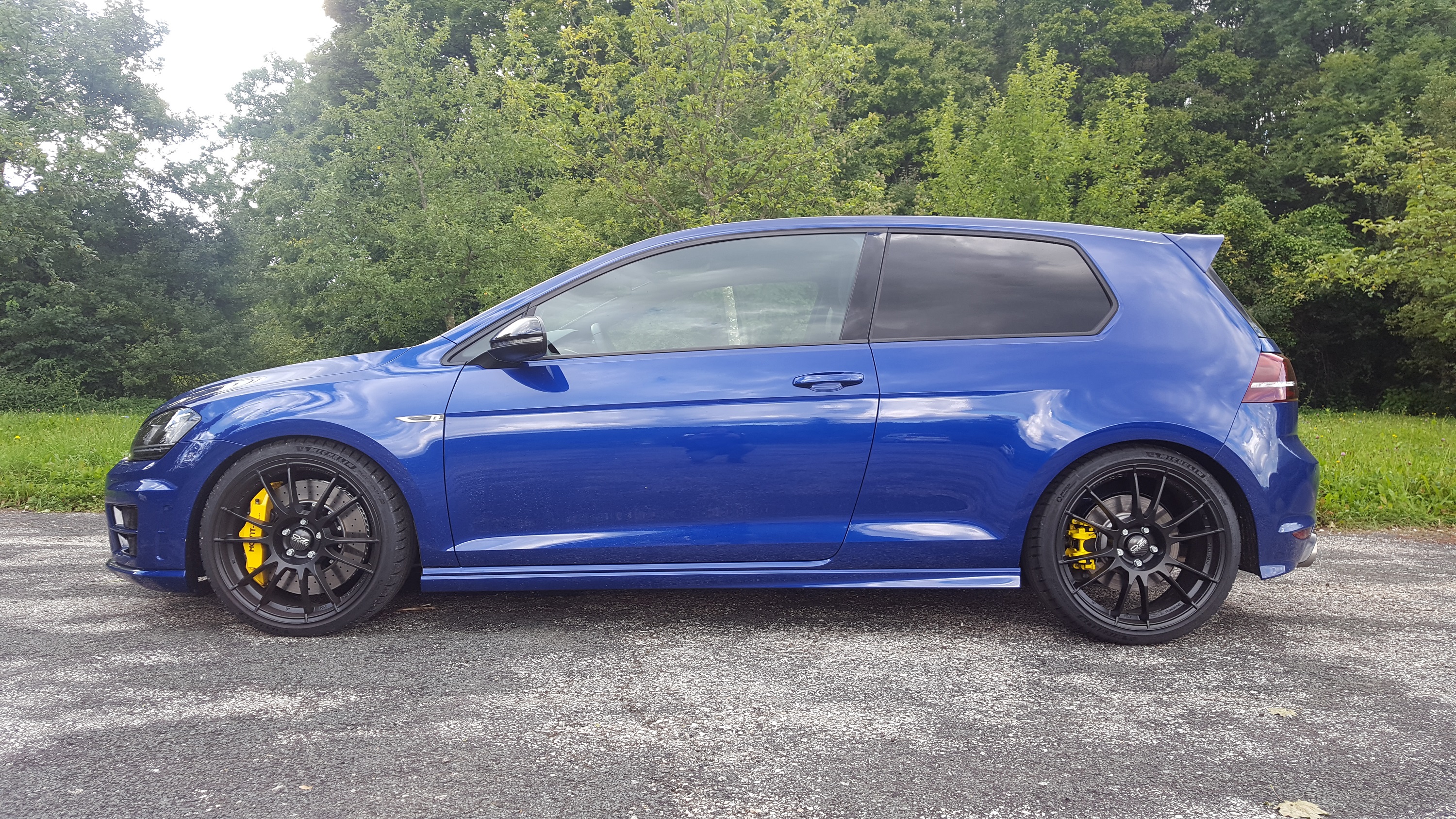

    - KW DDC Gewindefahrwerk Plug & Play, Höhe 350mm vorne und hinten.

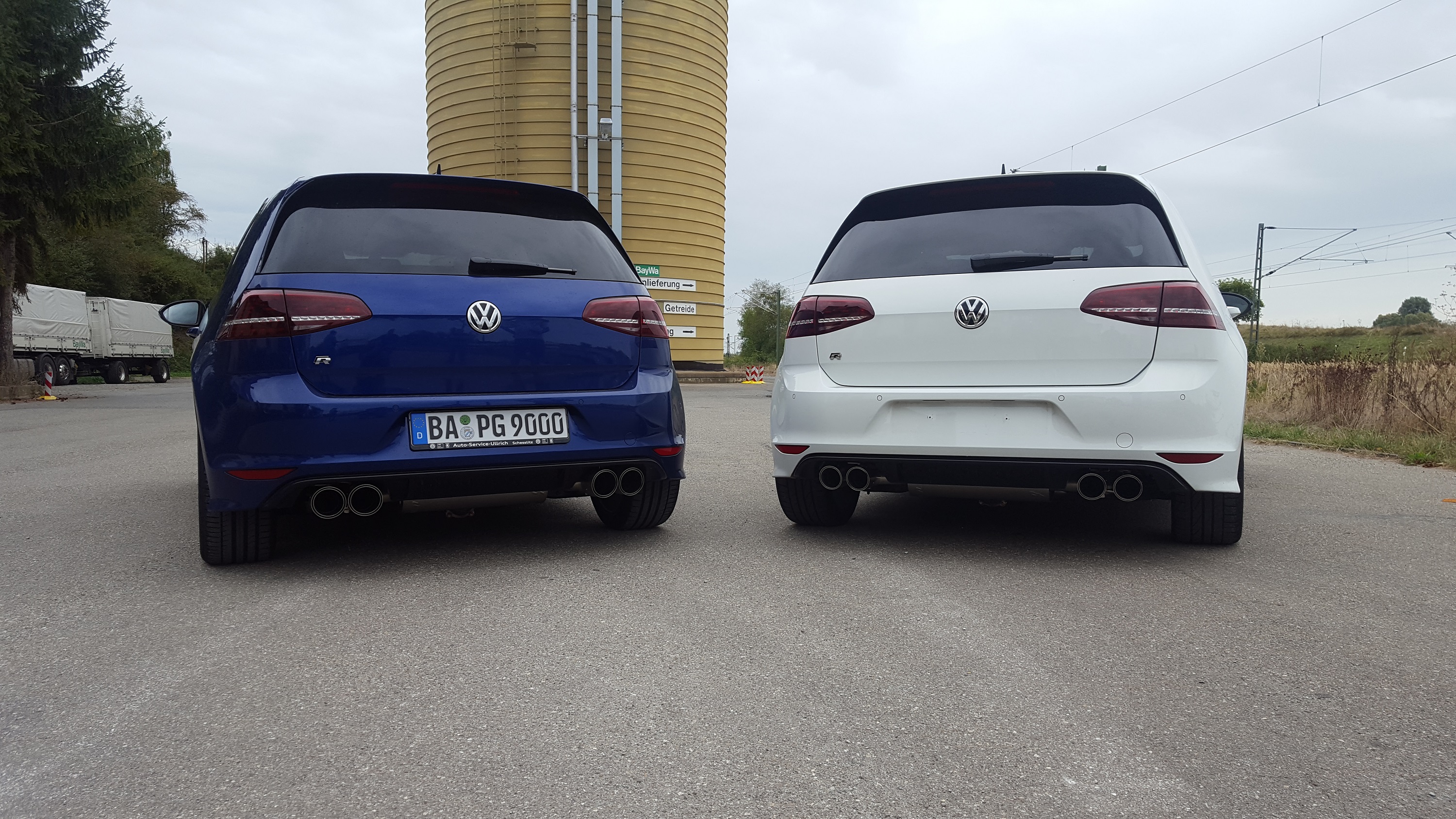

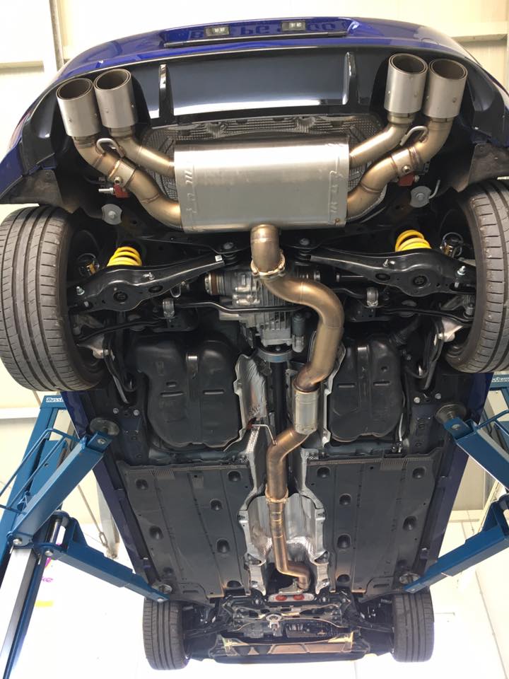

    - F-Town Anlage in 3.5 Zoll, mit 102mm Endrohren
    - DTH Tüv Downpipe 3 Zoll mit Anbindung auf 3.5 Zoll F-Town Anlage
    - Racingline Drehmomentstütze und Lager für Hilfsrahmen

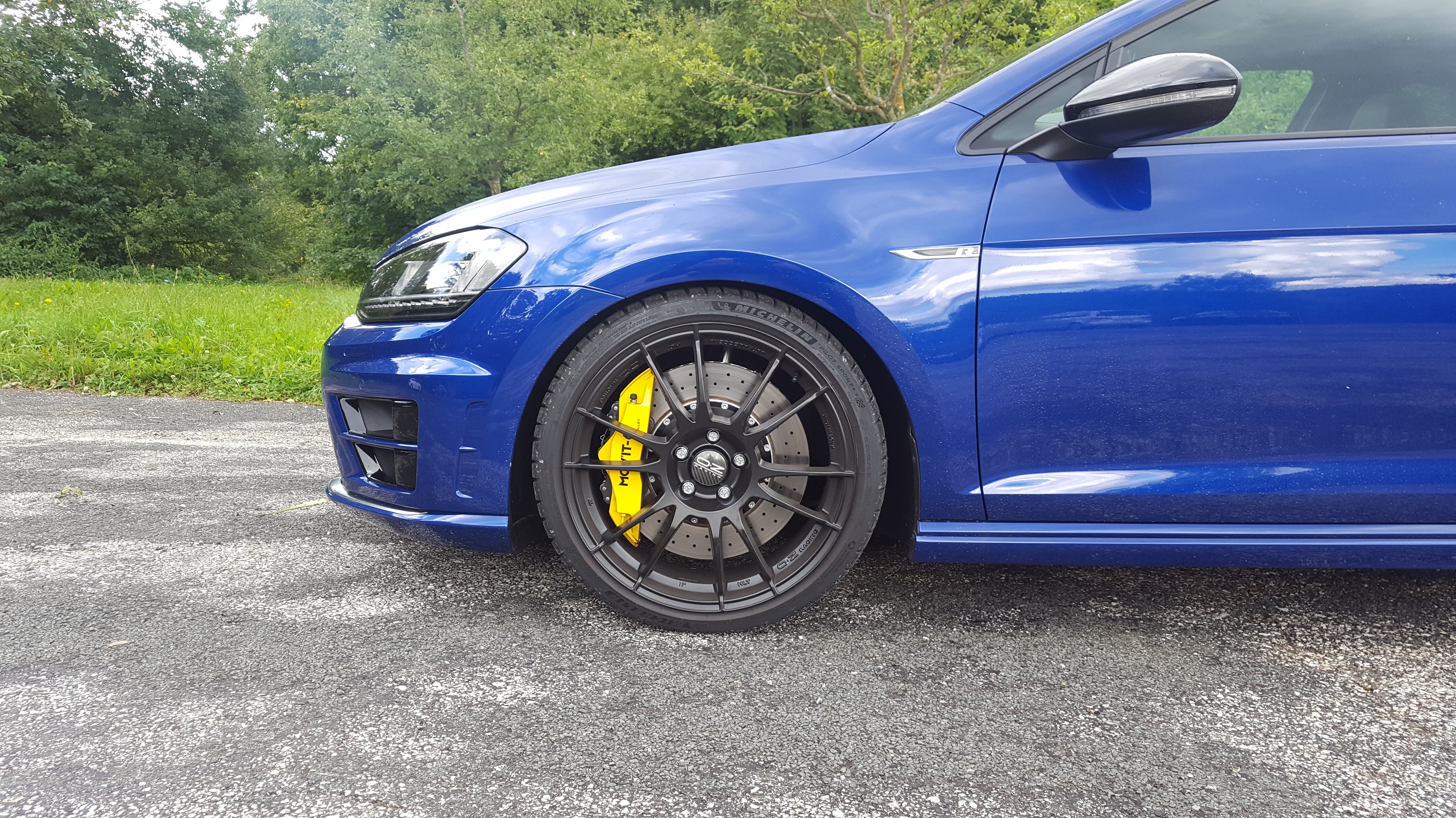

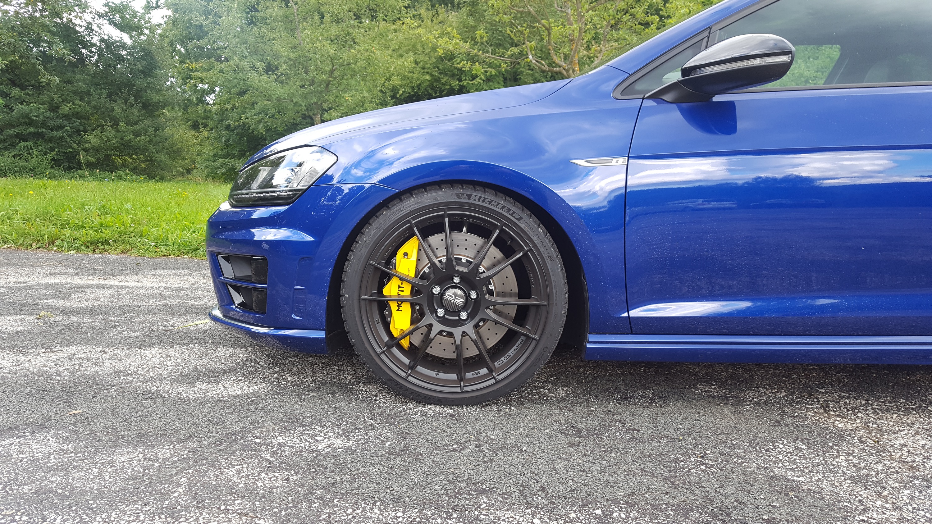

    - Movit 6k 370mmx35mm Bremsanlage vorne
    - OZ Ultraleggera Hlt Matt Black Felgen in 8.5x19 ET47
    - Reifen Michelin Pilot Sport 4S 225/35Z/R19
    - Öettinger Dachspoiler
    - MFA XP
    Was ich dieses Jahr ändern werde:
    Die F-Town Anlage und DTH Downpipe fliegen wieder raus, ist einfach viel zu laut :D (aber leider geil) und für meinen Umbau auf 450+ Ps nicht geeignet da ich den Umbau Komplett mit Tüv fahren möchte.
    Lautstärke im Auto bei Geöffneten Klappen im Bereich von 87-94 Dezibel =O , bei Geschlossenen Klappen kaum ein unterschied 85-90 Dezibel, da die F-Town Anlage bei mir über die Originale VW Klappen Steuerung geht und selbst im Eco Modus die Klappen beim
    Handschalter bei 3000 U/min öffnen, egal welcher Gang eingelegt ist. Also 6 Gang 120 Km/h ist beim Handschalter 3000U/min gehen die Klappen auf. Wenn man also langsamer fährt sind die Klappen zwar geschlossen, aber die Anlage dröhnt unter last schon sehr
    stark egal ob klappen auf oder zu.
    Die höchste was gemessen wurde bei Volllast vorbeifahrt waren 126 Dezibel :love: , die Messungen wurde mit einem Professionellen Dezibel Messgerät durchgeführt.

  • Die DTH Downpipe hatte zu dem Zeitpunkt als ich sie gekauft habe nur die Papiere für den HJS Kat, mehr hab ich auch nicht von Tobi bekommen.
    Im schlimmsten Fall bringt dir das nix, da nicht die ganze Downpipe ECE ist.
    Ich habe aber über F-Town alles vom TÜV abnehmen lassen und eingetragen.
    Weiß nicht ob man jetzt noch mehr Papiere von DTH bekommt zur Downpipe.
    Wie Dom schon sagt, geht es mir um meinen Umbau mit TÜV, geht leider nicht mit so einer Downpipe und Abgasanlage.

    Muss ich Christoph zustimmen. Sehr schöne Farbe und vor allem mal nen Handschalter!
    Die Leggeras sind einfach so episch auf deinem Karren. Ich finde die passen als wären die nur für dein Fahrzeug gebaut worden. :love:
    Und der Oettinger rundet das ganze wirklich perfekt ab.

  • Super schön steht der R da , und es zeigt das man nicht Ultra tief gehen muss . Sieht so stimmig aus von der Seite , mir würden nur die Endrohre der AGA zu groß sein . Sonst alles super auch die Movit .

    Großartig, vor allem die Kombination aus moderater Tieferlegung und den Leggeras finden ich extrem stimmig!!!
    Danke, tiefer wollte ich auch gar nicht und kann ich auch nicht, müsste eigentlich noch ein wenig höher schrauben, wenn ich auf der Landstraße bisschen zügiger fahre schleift es im Radhauskasten.
    Fahre ja die Ultras in 8.5x19 et47, weil ich diese Felgen für die Bremsanlage benötige, und das ist mit meiner Höhe und 225 Reifen schon hart an der Grenze.
    Ich verstehe auch immer nicht, wie hier Leute tiefer wie 350mm fahren können und felgen mit 8.5x19 et45 ?( , das geht nur wenn man wie eine Oma fährt :D , solche Kombinationen hab ich schon paar mal im
    Felgenthread gesehen.
