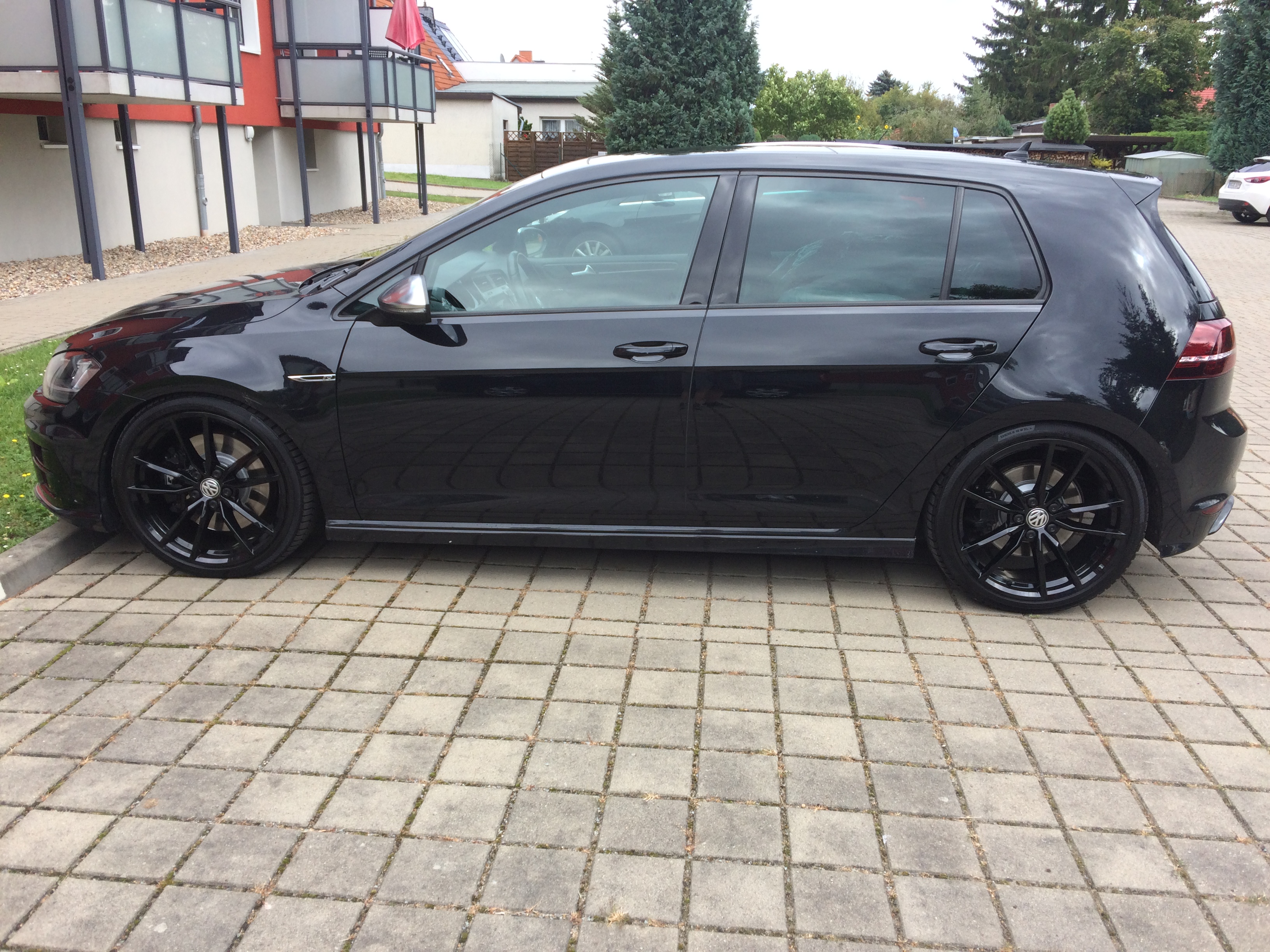

Danke, sieht gut aus

Schade das Sie schlecht zu fahren sind. Sieht trotz Winterreifen nämlich gut aus!
