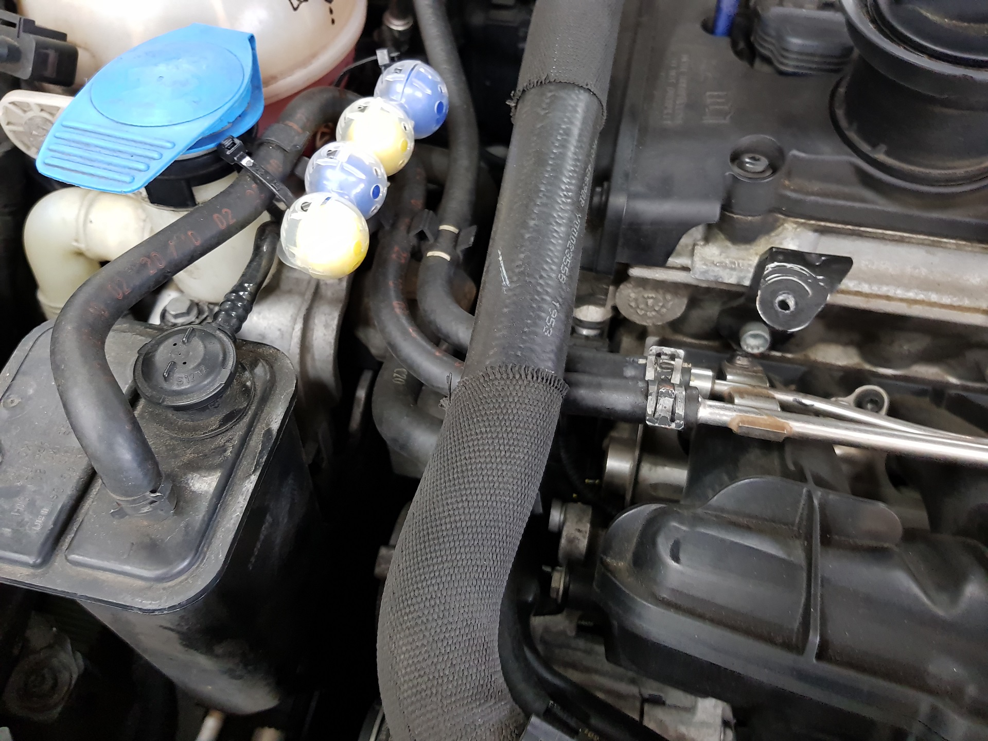

Also mal soweit ne Zusammenfassung.
Es geht um dieses Kit, ist bestellt, halt noch nicht da.
https://www.bar-tek-tuning.de/2-0ltfsi-catchtank-oel-pcvfix

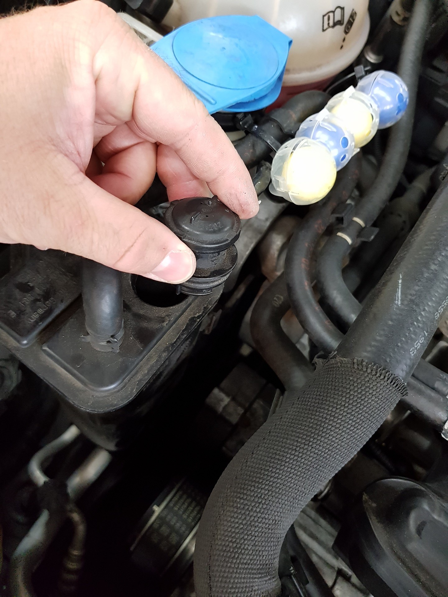

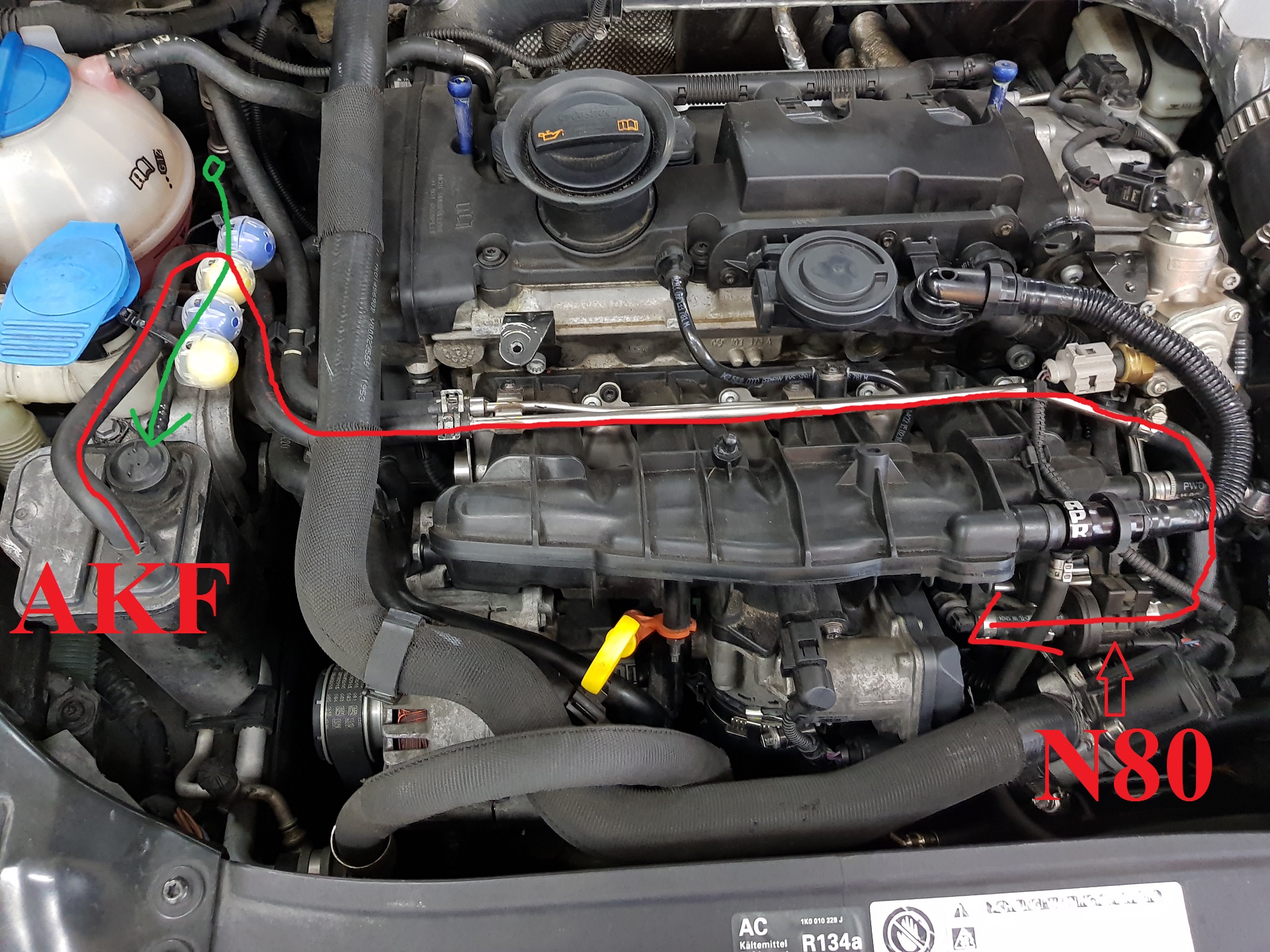

Verbaut wird es dort wo sonst der Aktivkohlefilter sitzt . (AKF)

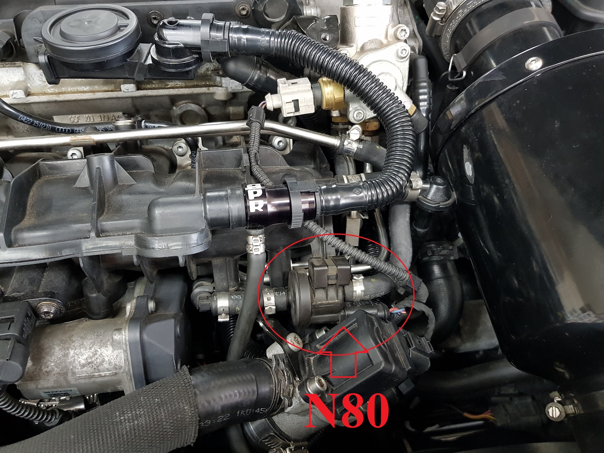

Das bedeutet, das Teil muss raus... Insoweit kein Problem, nur hat es da das N80 Magnetventil an der ASB, welches nach dem Ausbau des AKF einen Fehler ablegen wird im Bereich Tankentlüftung fehlerhaft... so in Etwa...
Dieser fehler muss aus dem MSG ausprogrammiert werden. Das werde ich dann mit meinem Programmierer angucken, wenn es soweit ist.

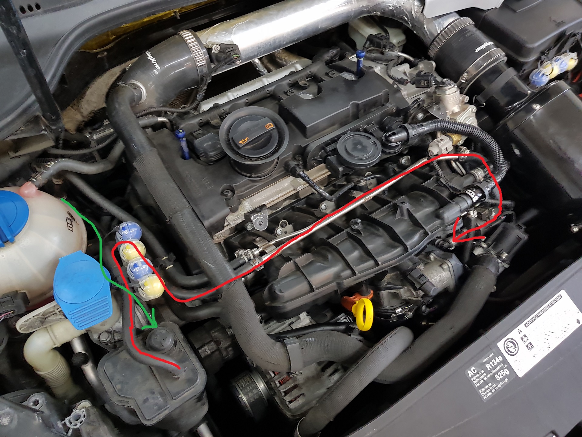

Die Rot markierte Leitung werde ich verschliessen und die Grüne ist die, die vom Tank kommt und den Tank entlüftet.... Der Schlauch kommt im Motorraum an wo der grüne Kreis ist...(Foto)
Den Schlauch werde ich unter das Auto oder evtl Radkasten legen um die Benzindämpfe weg zu bekommen vom Motor.
Das ist mal der Stand, um mal paar Infos zusammen zu tragen.
Weiteres folgt, das wir das thema auch mal bearbeitet haben...
