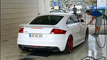

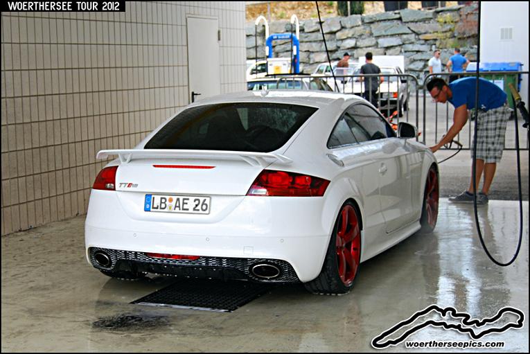

    auf dem foto vom TT-RS kann man leider nicht viel erkennen, könnte auch gut sein, dass die felgen lackiert/beschichtet wurden.
    eigentlich erkenne ich nichtmal, ob die glänzend oder matt sind. ;)

    der ttrs wirkt fast wie ein candy rot mit ordentlich klarlack !

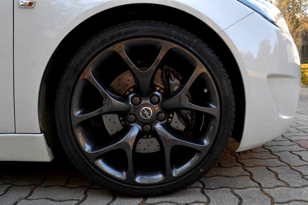

    ich hab meine OPC-felgen auch lackiert:
    Das sieht auch richtig schick aus!
