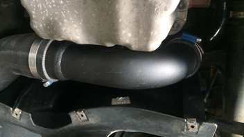

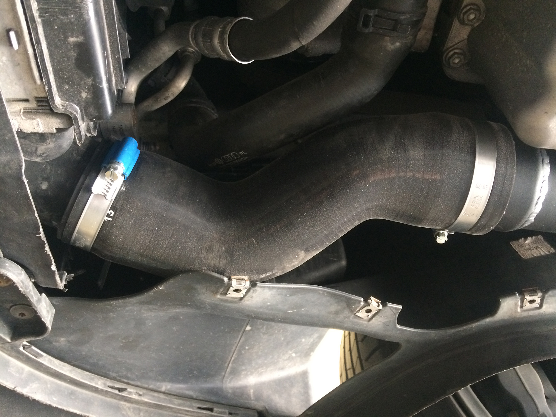

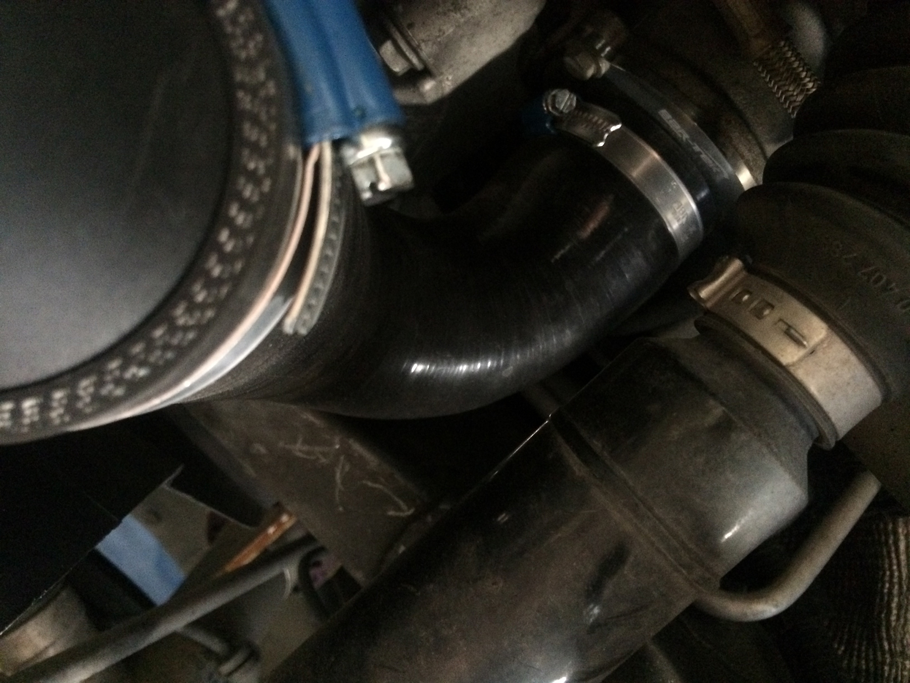

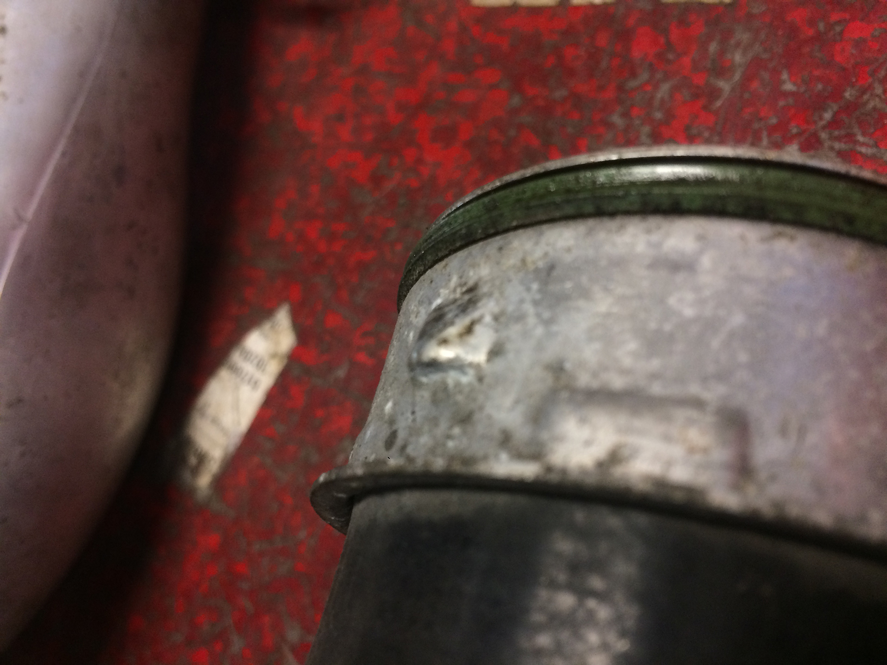

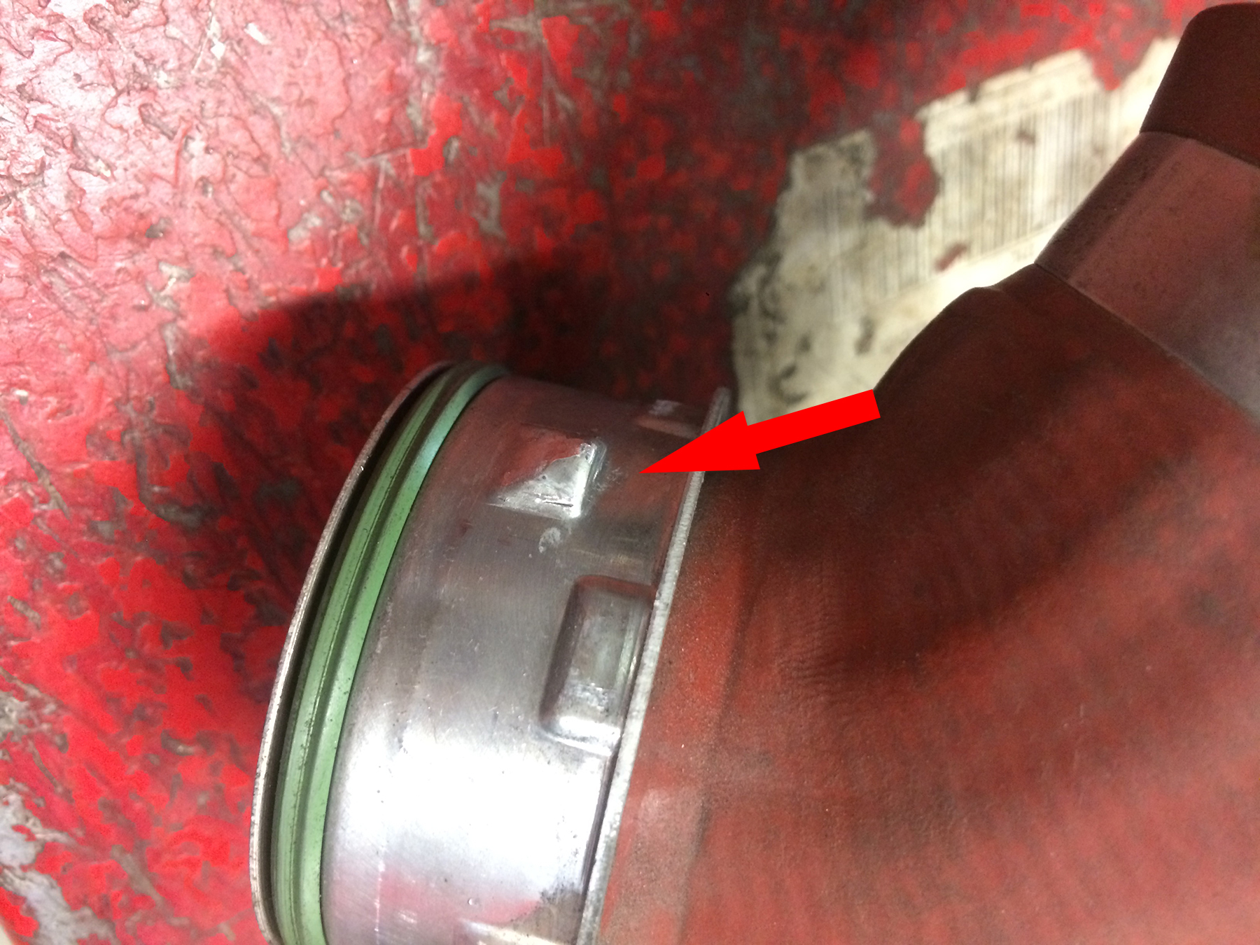

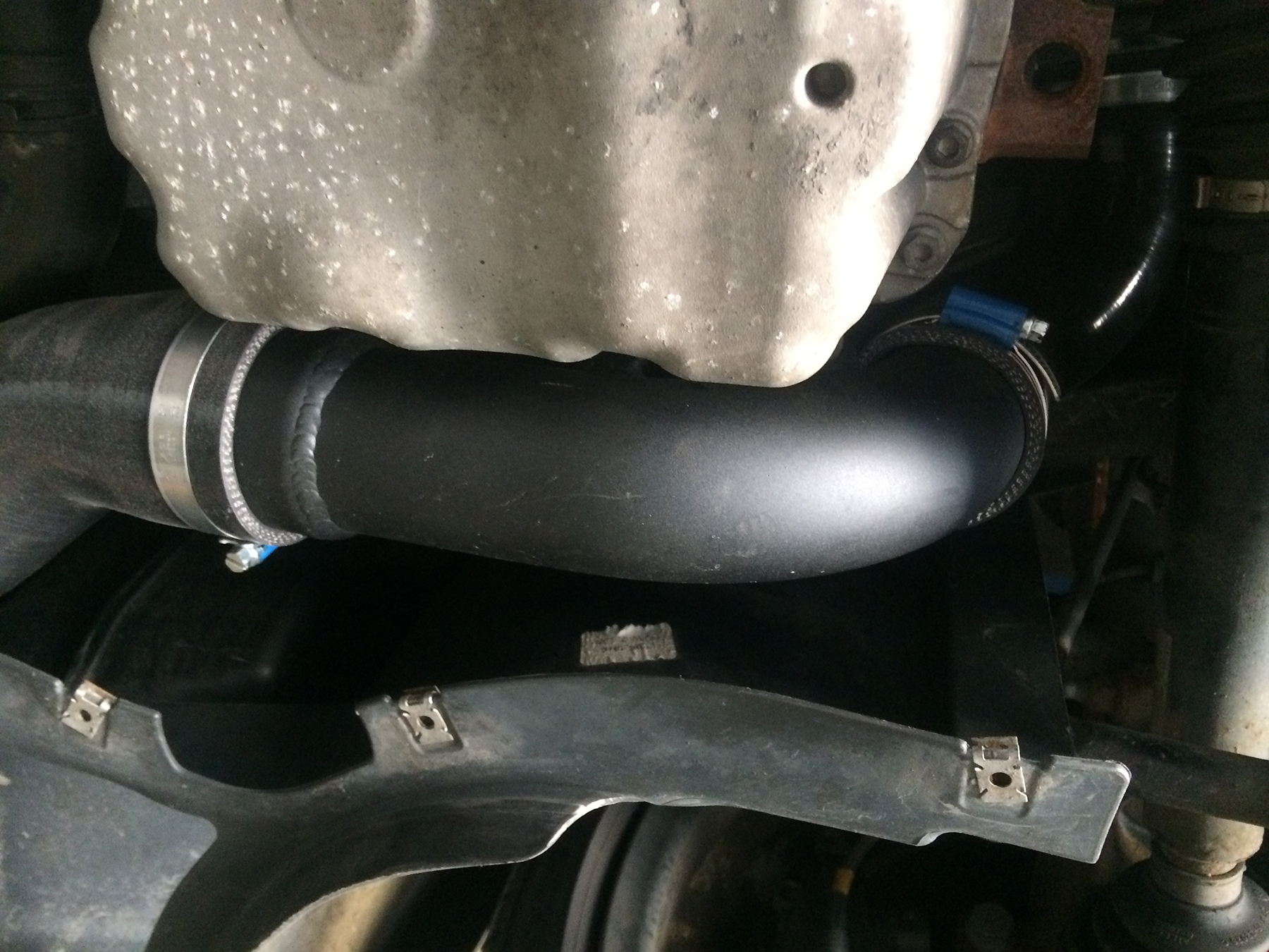

  • So hatte mir das Bar-Tek Druckrohr Kit bestellt und auch diese Woche eingebaut. Macht insgesamt einen hochwertigen Eindruck. CNC Outlet, pulverbeschichtetes Alurohr, 2 Schläuche und alles mit Schellen befestigt. Das Alurohr passt p&p an den Motor mit den originalen Gummiringen.

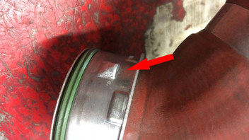

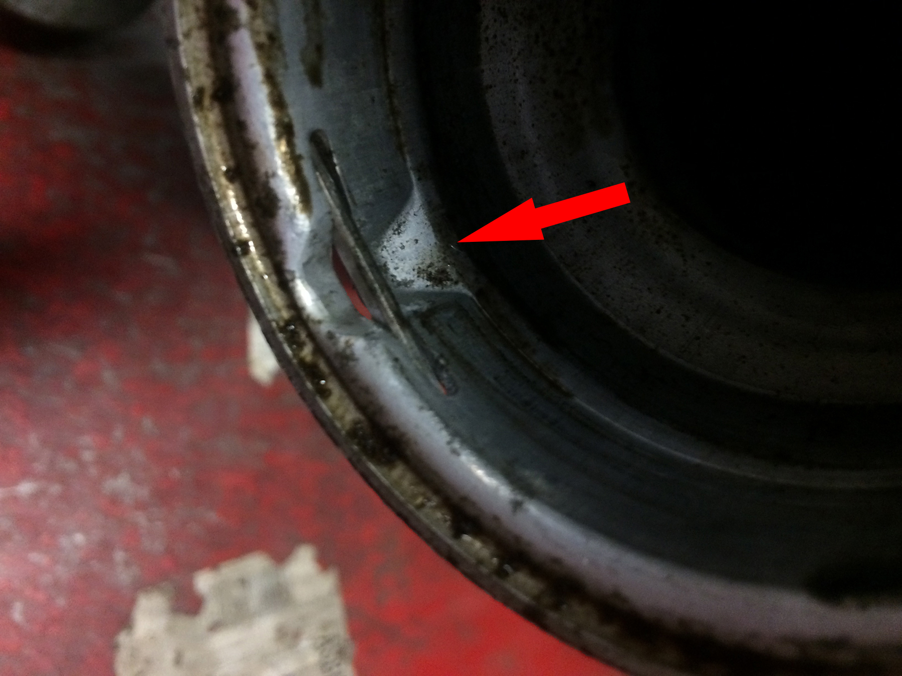

    Auf den ersten beiden Bildern sieht man die Schwachstelle am originalen Rohr. Original wird das quasi nur von diesen 2 kleinen 3mm Dreiecken ineinander gehalten. Sehr schön kann man das sehen, wenn man das Outlet im ausgebauten Zustand zusammengeklickt mit dem Rohr rein und raus bewegt. Da hat man ca. 1mm Spiel und das mach das kleine Dreieck da mit der Zeit stumpf. Das rein und raus hat man natürlich die ganze Zeit vom Druckaufbau und Abbau. Dicht ist das halt nur durch den grünen O-Ring.
    Die anderen Bilder zeigen den Umbau Kit.
    Bin jetzt eine Woche damit gefahren und das sitzt alles Bombenfest :thumbup:

  • Ladedruck ist der gleiche. Mehr Leistung... mag ich mich nicht so weit aus dem Fenster lehnen, spürbar ist das mindestens wie vorher. Ansprechverhalten ist hingegen doch spürbar direkter. Das Outlet hat ja keinen Geräuschdämpfer mehr und der Durchlauf vom Outlet samt den Schläuchen und dem Rohr ist auch dicker als original und auch mehr stömungsoptimal. Daher sicher das bessere Ansprechverhalten.
    Z.Z. fahre ich noch den K04 mit Revo Stufe 2+ und ca. 1,5Bar. Ob das was mit dem Tuning zu tun hat... bin mir da nicht so sicher. Das Problem ist eben das der Sicherungsring auf Bild 2 permanent an dem kleinen Dreieck auf Bild 1 nagt durch den ewigen Druckaufbau und wieder Abbau. Die Steckverbindung hat schon ab Werk ca. 1mm Spiel in die Durchflussrichtung gesehen.

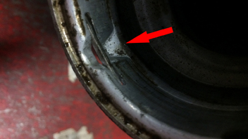

    Anbei noch ein Bild vom anderen Ende des Rohres. Da sieht man noch deutlicher wie sehr das Dreieck schon abgenutzt ist.
