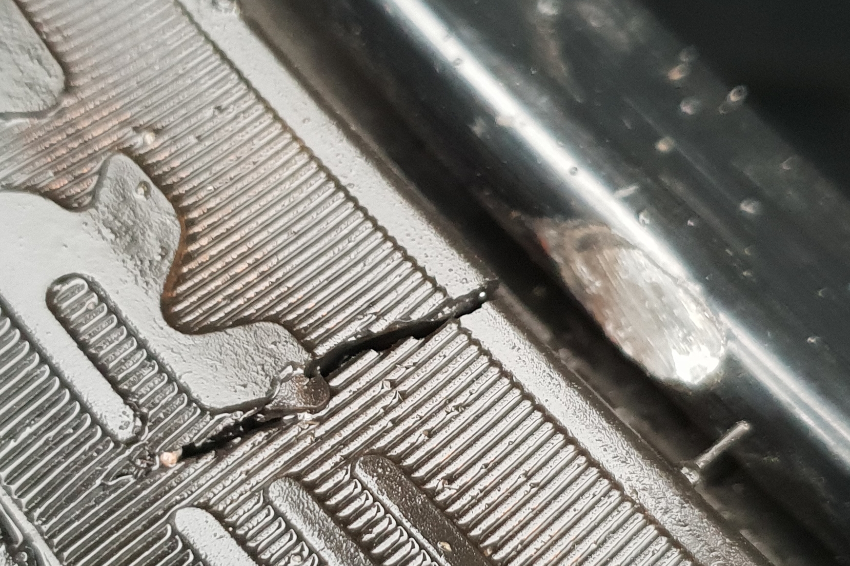

  • hallo leute.. gerade habe ich im dunklen leider mein reifen platt gefahren... schlagloch erwischt... hat laut geknallt... und echt nicht gut angefühlt.... dann zog der wagen nach links... ich frage mich ob die ats racelight auch ein weghaben bei 35er querschnitt reifen.... wie kann ich das prüfen.?

    Wenn der Reifen platt ist, hat die Felge sicherlich auch einen ordentlichen Schlag abbekommen. Die ATS racelight ist wohl eine recht stabile Felge. Rundlauf, oder Höhenschlag kann sicherlich dein Reifenhändler feststellen. Auch äußerliche Beschädigungen kann man leicht feststellen. Aber wenn du 100% sicher gehen möchtest, kann z.B. die Felge auf feine Haarrisse geröntgt werden.
    Die Vorderachse würde ich von einem Fachmann auf mögliche Schäden prüfen lassen (Sichtprüfung und Vermessen).

  • jaa ... habe schon eine neue felge bestellt... mein Händler teilt sich die kosten mit mir.. der sagt das kann nicht sein das direkt der reifen platzt.... zahle jetzt 200 für reifen und felge... und rest übernimmt mein händler.
    Heute kommen neue michelin an... felge denke ich erst nach ostern...
    Werde aber die alte felge wenn kein riss vorhanden weiter benutzen müssen bis die neue ankommt... soll ich dann warten bis die neue felge kommt und dann zur vermessung oder ist das egal ?? Weil sonst fahre ich heute direkt nach reifenwechsel dahin.
  • leichten höhenschlag festgestellt.. aver er kriegt das wohl ausgeglichen.... bekomme aber eine neue felge.. bis dahin werde ich vorsichtig mit den alten fahren. Frage ist nur ob ich jetzt schon zur achsvermessung gehen soll... ob die angeschlagene felge falsche messwerte erzeugen kann ??

  • Die Festigkeit von Aluminium leidet immer bei Kaltverformung. Es kommt aufgrund der Sprödheit zur Strukturschwächung. Ich würde mit gerichteter Felge keine hohen Geschwindigkeiten mehr fahren und sie schnellstens einer neuen Nutzung zuführen, z.B. Schlauchhalter am Kompressor oder Skattisch mit Glasplatte drauf.
