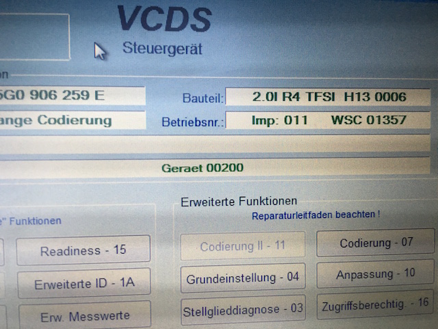

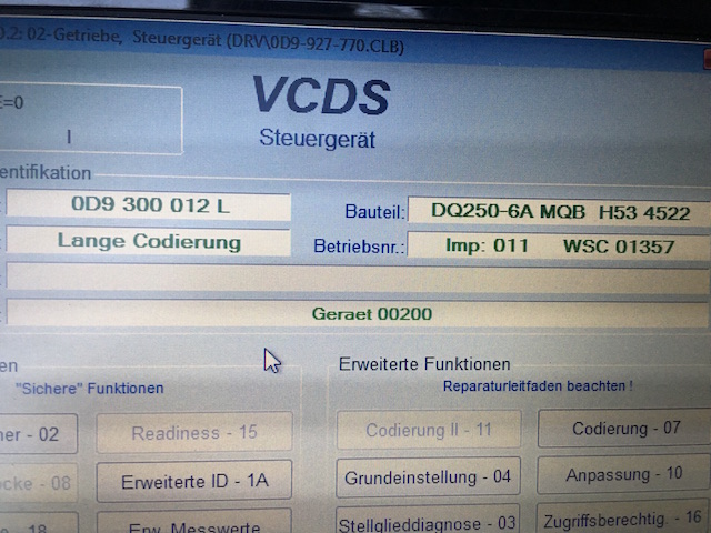

So, Auto war am Freitag beim ersten Ölservice.
Hab gebeten mal zu checken ob für Motor und/oder DSG Updates möglich sind.
Meiner ist ja EZ 02/2015 und hatte Softwarestand 0005 seit Auslieferung; jetzt 0006.
Auto fährt jetzt gefühlt anders, besser. Der Ruckler beim Hochdrehen bei 2600-2700 Umdrehungen ist weg. Insgesamt kommt mir das Verhalten des Motors viel harmonischer vor und gefühlt geht er etwas besser.
Ob sich an der Klappensteuerung etwas geändert hat kann ich nicht beurteilen, da meine Klappen dauerhaft offen sind.
Codierungen sind alle erhalten geblieben.
Wenn ich raten sollte, würde ich sagen: Häkchen per VCDS wieder gesetzt und gut.

@Stefan
ging bei mir sooo nicht
Somit nur für die 0005 gültig
Alles anzeigenSo gerade probiert.....
Auto warm;
Motor im Stand an, Auswahl Race; DSG geht auf S
während Motorlauf versucht den Haken bei "Abgasklappen verbaut" rauszunehmen => Codierung nicht akzeptiert.
Alles so lassen wie es ist; Motor aus; Zündung wieder an.
Haken raus, Codierung akzeptiert.
Da er noch nie so gebrummelt hat (vor allem beim runtertouren unten 2500 U/Min), gehe ich davon aus das die Klappen offen sind.
DSG D oder S macht aktuell keinen Unterschied.... Keine Fehler im Motorsteuergerät abgelegt; Version 0005
