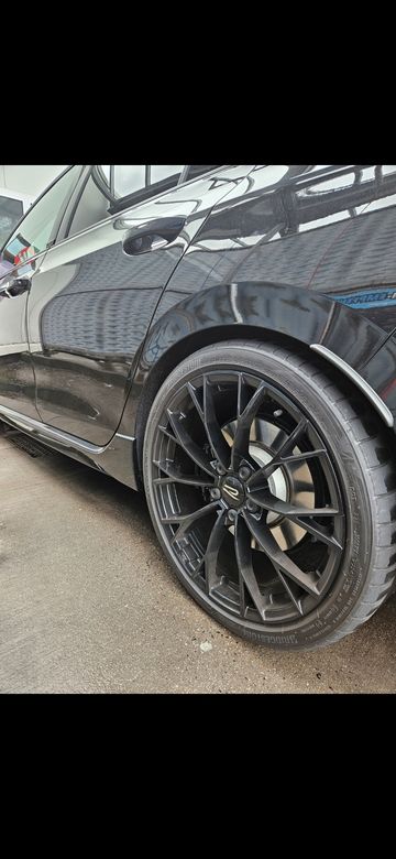

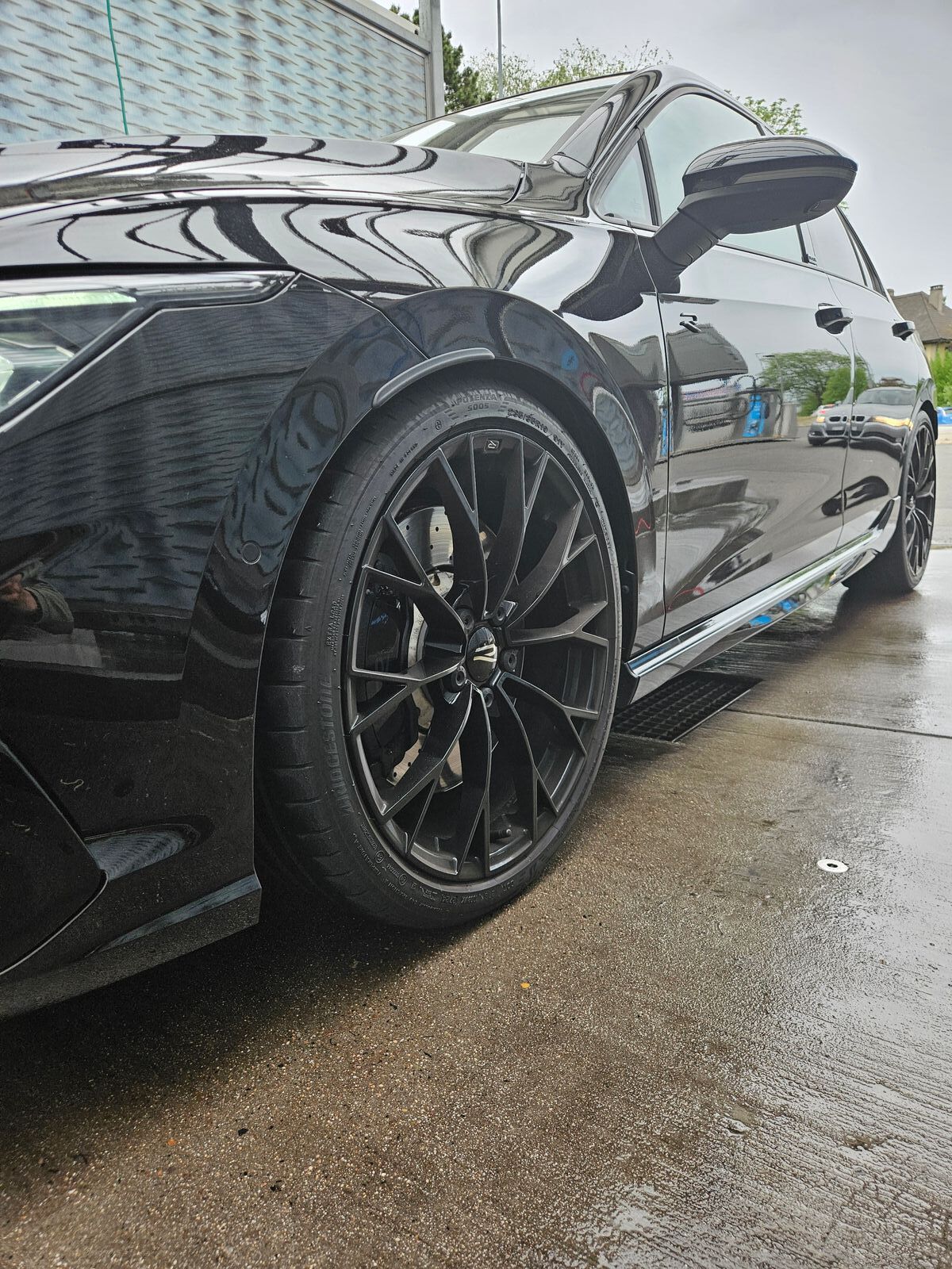

Tatsächlich würde ich eher Nein sagen (aber keine auch keine Federn beim G8), aber Eibach Sportline waren auch selten um die 20mm zumindest bei anderen Fahrzeugen, eher ~ 40mm.. das was du da hast sieht eher aus wie das ehemalige Pro-Kit, vermutlich unter neuem Namen? Pro-Kit war aber auch immer Spitze zu fahren, waren immer ca. 10-15mm und Perfekt in Kombination mit Spurplatten (z.B. 8/12mm auf dem 7er R)
Ich finde das sieht bei dir Optisch sehr gut aus, wenn du Fahrtechnisch jetzt auch noch zufrieden bist verstehe ich deinen Unmut nicht..
Ist wirklich die Sportline. Soll vorne 25 und hinten 20mm runter. Muss dann mal die RMK richtig messen.
Mit Eibach Sportline und Spurplatten 8mm und 10mm. Sieht das nach 25mm vorne und 20 hinten aus?
Findet ihr die Optik stimmig?
Alles anzeigenVelleicht ist dein Auto ja einfach etwas leichter, z.B. hast du ein Panoramadach?
Eibach selbst schreibt auch keine definitiven Werte sondern nur "ca." Angaben,:
Einbauposition: Vorderachse, Tieferlegung ca.: 25 mm, Achslast VA bis: 1110 kg,
Einbauposition: Hinterachse, Tieferlegung ca.: 20 mm, Achslast HA bis: 990 kg
(Quelle: Eibach Produktkatalog)
Am besten misst du das einfach selbst mal nach auf einem ebenen Untergrund, am besten auch einmal Vollgetankt und beladen und dann vergleichen mit dem was er Serie hatte.
Habe Vollausstattung, inkl. Pano. Also ist zu leicht, ist mir dann doch zu einfach.

Das es eine Keilform gibt ist mir bei dem Kit auch Klar. Jedoch ist das Verhältnis noch zu gross, mit 22.5 vorne und 12.5 hinten.
Ich finde es für den Federn-Hersteller extrem schwierig eine genaue Angabe der Tieferlegung für hinten zu machen, da die Beladung je nach Fahrzeug variiert bzw. auch entscheidend ist, ob das Fahrzeug voll getankt ist oder leer. Ich denke die Hersteller suchen hier einen Mittelweg.
Wer es für sich selbst perfekt haben will, benötigt entweder Gewindefedern oder besser noch ein Gewindefahrwerk, so dass eine Feinjustierung vorgenommen werden kann.
Es muss nicht perfekt sein, dass ist mir klar. Aber 13.5mm auf 20mm ist mir dann doch zu viel Abweichung. Vorallem wenn die Federn genau nach Fahrzeug ausgesucht wurden und sauber verbaut wurden.
Leider nein bzw. nicht mehr um 7mm und ganz falsch ist aus auch nicht denn die Angabe ist ca. 20mm nicht exakt.
Muss er ja auch gar nicht. Mit 17.5mm wäre das Verhältnis zu vorne gleich. Aber 13.5 ist schon recht wenig. Vorallem ist es eher ein schweres Fahrzeug.
