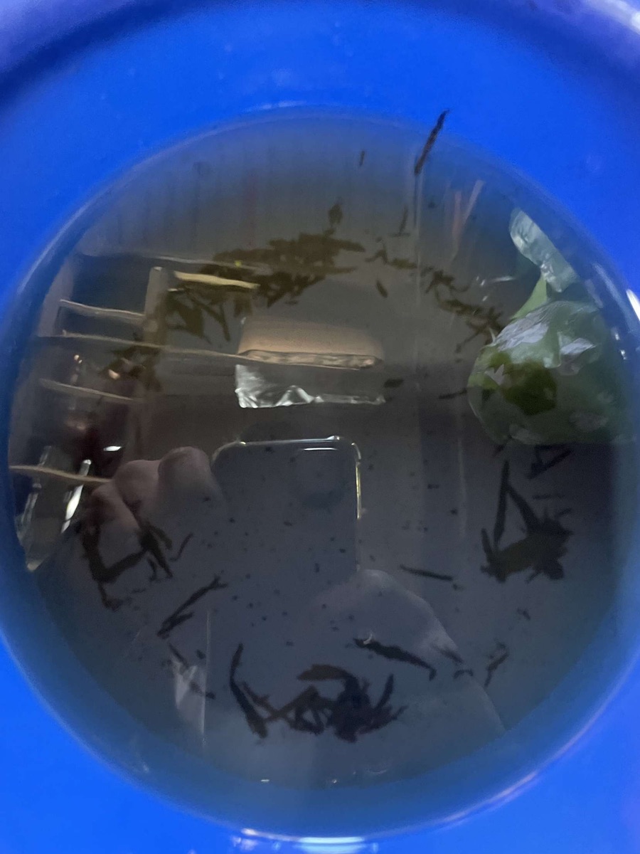

Hätte ein Bild zur Hand, mein Cousin hat die Leitung mal selber „ausgespült“ also Benzin durchlaufen lassen und das Resultat ist das auf dem Bild und es kommt angeblich immernoch bisschen was raus.
Ich denke mal so wie du schon gesagt hast ist es der Abrieb, hättest du direkt eine Lösung parat was gewechselt werden sollte? Ich würde auf die Zuleitung tippen, aber bin nur Hobbyschraube, überlasse das lieber den erfahrenen
Von welcher Leitung sprechen wir da ?
wo sitz die
