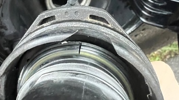

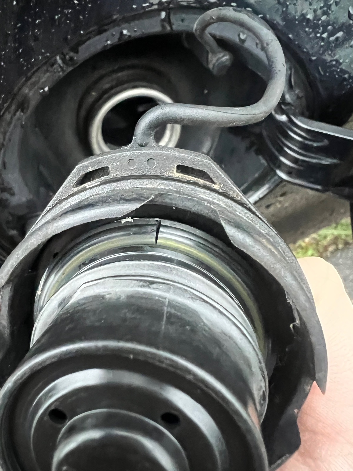

Prüf mal die Tankdeckeldichtung, die reißen gern ein.

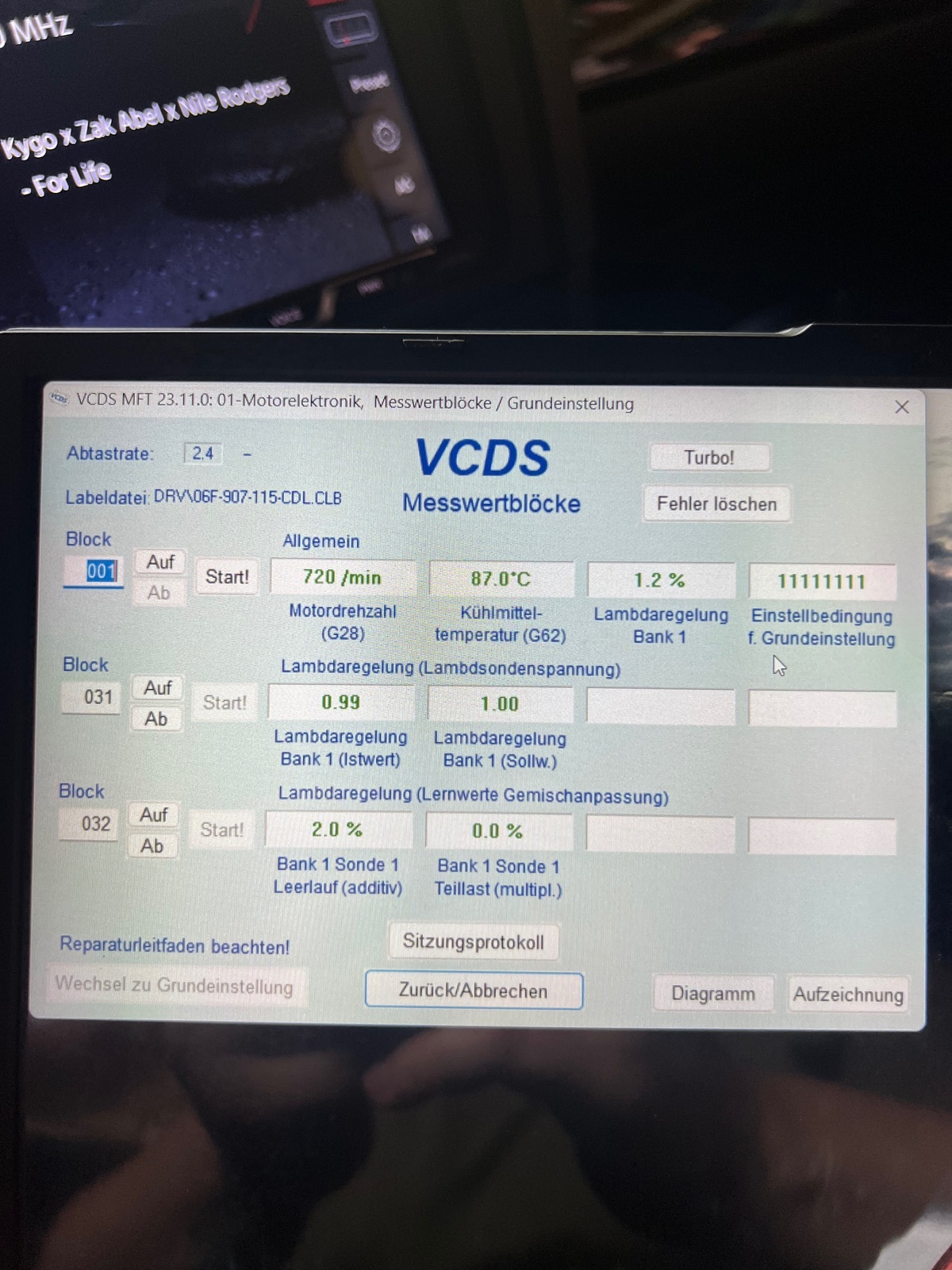

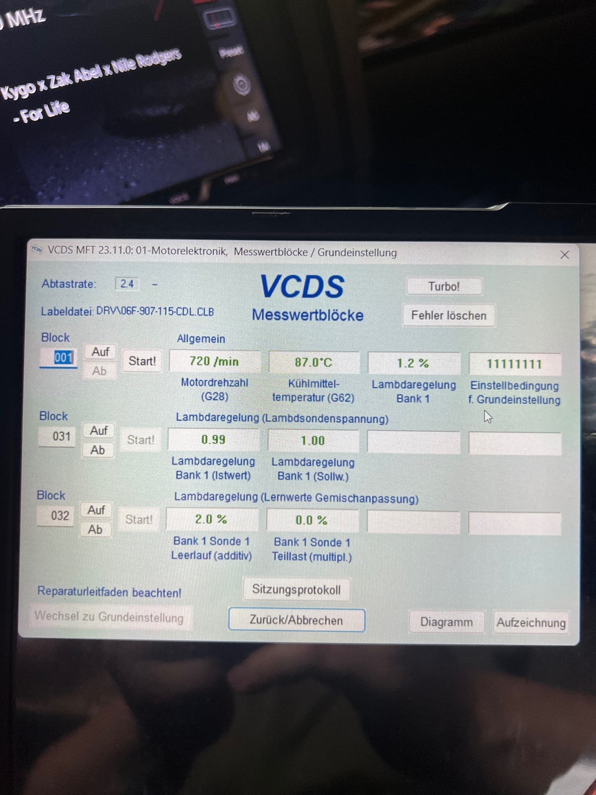

Bei 32 sollte der erste Wert nahezu 0% sein, alles im positiven würd ich denk ma sagen Richtung Falschluft, war zumindest bei mir so wegen Haarriss in der DP genau vor der LambdaSonde.
Der zweite Wert war damals im negativen, ging dann ins positive, da meine Ansaugung nicht angepasst war bzw. nicht wirklich gepasst hat..
Müsste auslesen und dir erneut posten wie er sich nach 1000km eingeregelt hat.

Ist ja ein ED35? Prüf bitte aus reiner Neugier die Dichtung von deinem Tankdeckel, kein Spaß

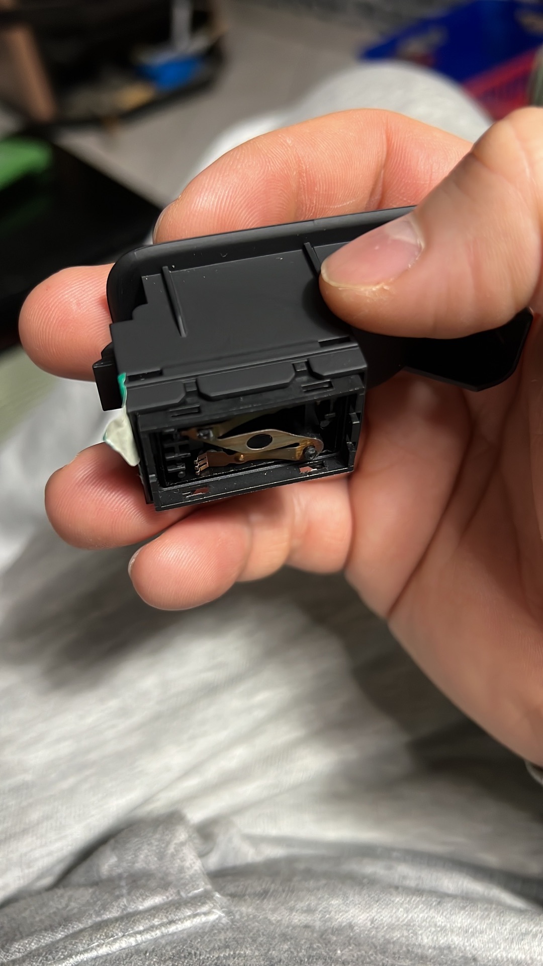

Im Vcds ist mir aufgefallen, das die Hochtöner hinten unterbrochen sind, war erstmal skeptisch aber nachdem auch der Fensterheber hinten ned ging musste ich die Pappen mal lösen.
Mich hat persönlich fast der Schlag getroffen.😄
1. Bild der Stecker abgerissen, wie keine Ahnung, scheins wollte einer mit der Pappe BeachBall spielen.
2. Bild Kabel vom Hochtöner verschwunden 🧐
3. ist leider nicht drauf, Eton Lautsprecher rein und alle Türpappen Klips/Nasen weg, hatte am Ende aller Türpappen 7 gezählt von 24😁
Da fragt man sich was hier eigentlich abging🤣

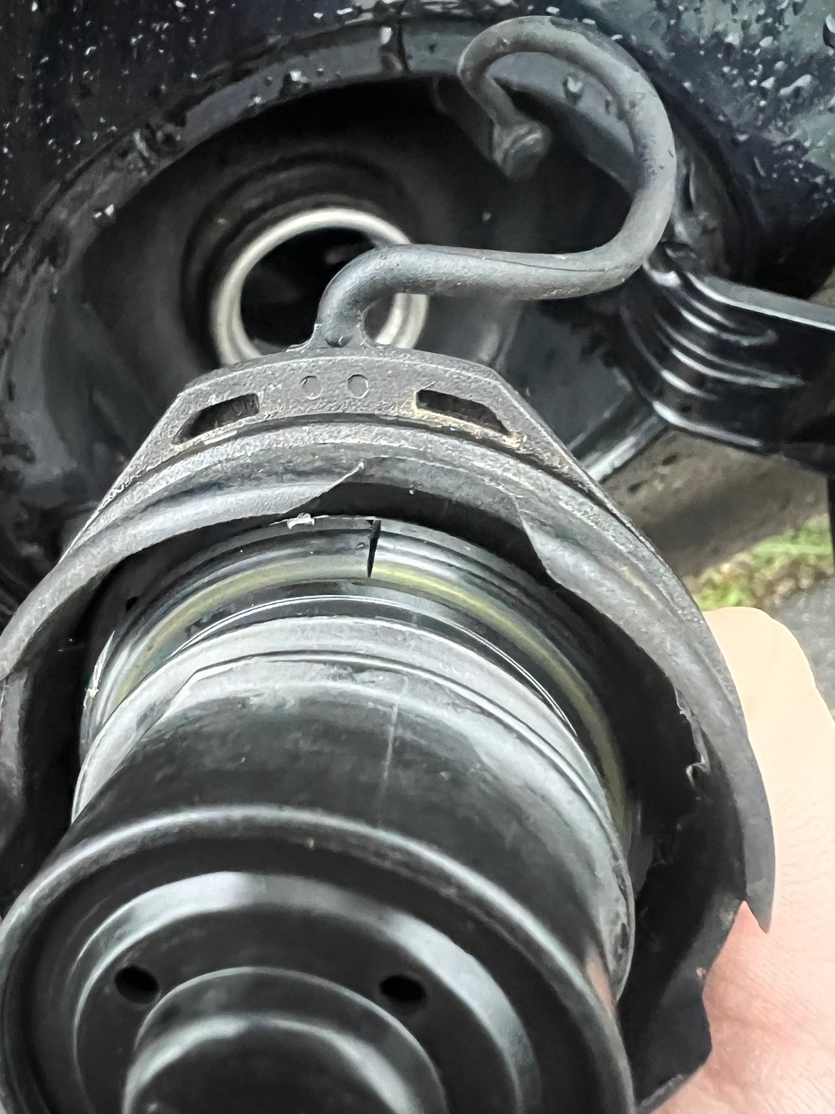

Lang ist es her, bin von nem Bekannten hingewiesen worden, Mal einen Blick auf die Dichtung vom Tankdeckel zu werfen😄
Ja was soll ich sagen, hab im Zuge das Taktventil tauschen lassen und den Aktivkohlefilter (hat kaum noch gerasselt)
Die Dichtung sah noch schlimmer aus als man diese rausgenommen hatte.
Denke aber nicht, dass das einen immensen Einfluss auf das Diagramm hat, fährt sich gefühlt gleich in den Bereichen.
