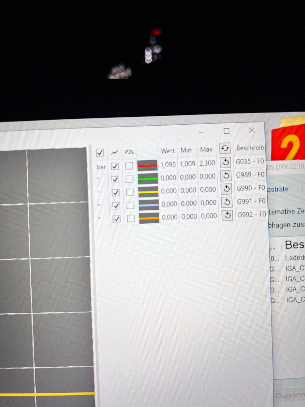

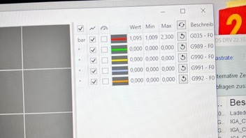

So habe eben alles ausgelesen. Bin aufgrund eines diff Schadens vor 3 Wochen ja erstmal wieder Serie unterwegs. Hier sieht die Zündwinkelrücknahme gut aus.
Die Zündwinkelrücknahme ist jetzt nicht mehr über den Klartest "Zündwinkelrücknahme" zu finden.

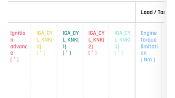

Ich kenne OBD11 nicht, aber einfach mal nach IGA_CYL_KNK suchen, dann wird man fündig. Zumindest mit VCDS
Also so wie es bei Autotuner steht. Ne sowas finde ich über OBD11 nicht 😅

Aber du siehst doch das das bei mir garnicht angezeigt wird 😅

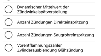

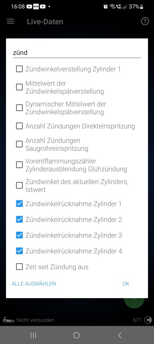

nee, nee, du must Zyl. 1-4 auswählen können
Ich seh das nichts 😅

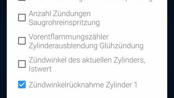

geht auch mit obd 11!!
edit: Livedaten MSG ins Suchfeld "zünd" eingeben, dann kommen alle Zylinder die du alle anwählen kannst!

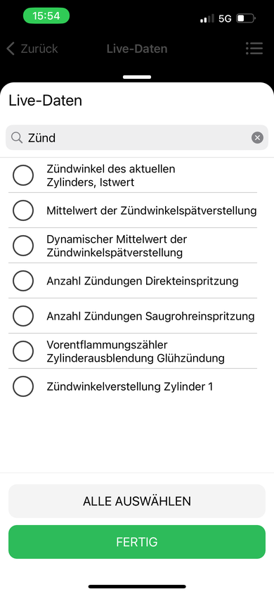

Leider bei mir nicht. das einzige was ich auslesen kann ist -Zündwinkel des aktuellen Zylinders, Istwert. -Mittelwert Zündwinkelspätverstellung. Zündwinkelverstellung Zylinder 1

Andere Frage. Zündwinkelrücknahme auf allen 4 Zylinder kann ich nicht auslesen? Habs mit OBD11 versucht und LunchBox. VCDS 22.10 hatte ich noch keins.

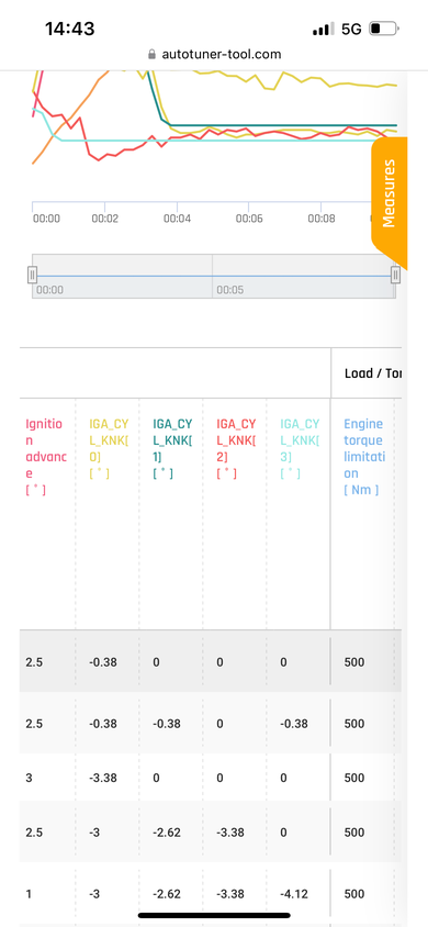

Eine Woche nach der Software haben wir Log Fahrten mit Autotu.. gemacht und festegestellt das meine Zündwinkelrücknahme auf allen Zylinder sehr ins Negative geht, Max -8,3. sollte nicht normal sein oder? Kann ich das beanstanden und um nachbesserung verlangen?
Wie sollte die Rücknahme sein? Fahre ausschließlich VPower, der Motor hat jetzt 26k km gelaufen.
