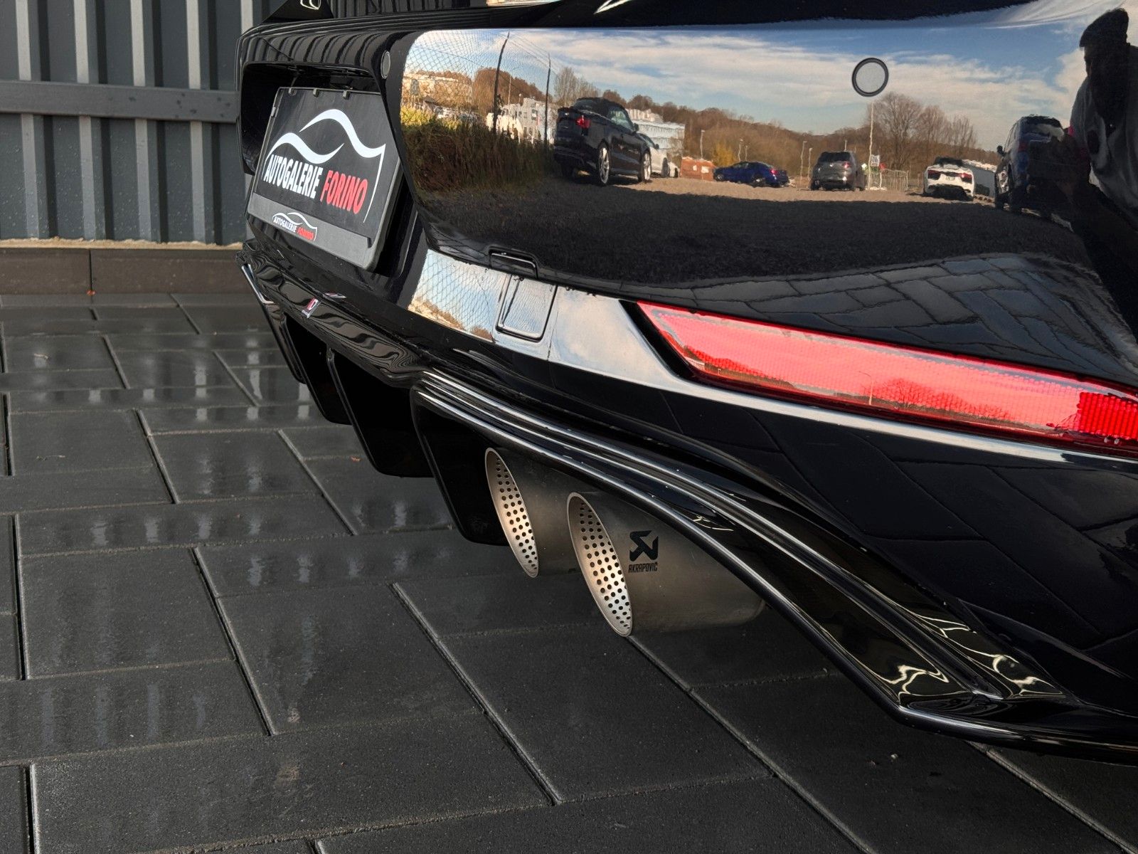

    Wenn man den lauteren Pop als klanglichen Unterschied bezeichnen mag geh ich mit. Alles andere naja. 4.330€ Euro damit es bisschen knallt? Nö ^^
    Die Akra klingt doch ganz anders, nicht so "hohl" wie die Standardanlage, sondern deutlich sonorer. Man hört das selbst auf Videos schon sehr (wenn man will). Ich find auch von außen, das sieht ohne Akra immer nach Sparversion aus, aber da bin ich wohl eigen.
