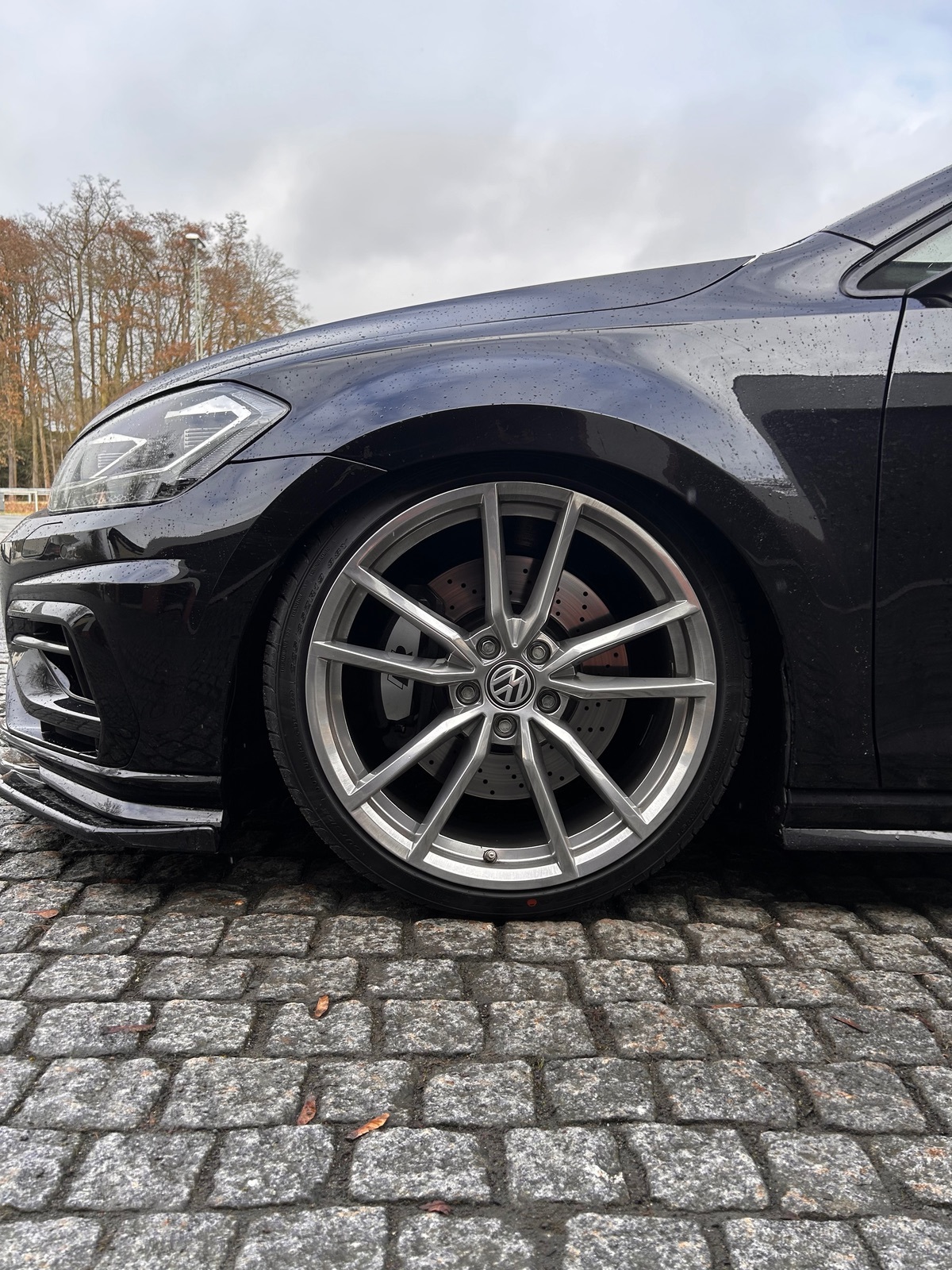

Servus R-Freunde, mir lässt es keine ruhe zwecks gekürzten Antriebswellen… Fahre nun schon 1 Jahr mit verbreiterten Muecke Kotflügel rum, 27cm RMK vorne! Bin der Meinung die Antriebswellen drücken nicht aufs DSG Getriebe, aber wenn ich voll einschlage und im Kreis fahre hört man ein leises Geräusch (kann nicht einordnen ob es normal ist oder nicht). Generell bin ich unsicher, da ich auch nicht weiß wie es sich anhört wenn die Wellen aufs Getriebe schlagen bzw drücken. ![]()

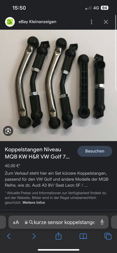

Habs gefunden ja sorry war die ganze zeit bei den normalen koppelstangen egal lehrgeld bezahlt hab jetzt kürzere sensor stangen bestellt baue die dann ein und kalibrier mit vcds danke euch nochmal für eure hilfe schönes wochenende noch :peace:
Es geht nicht darum das deine originalen ausgeschlagen sind ,sondern sie sind zu lang. Dadurch ist dein Niveau Sensor außerhalb des Regelbereich. Du kannst ihn nicht kalibrieren ohne kürzere Koppelstange da er sich außerhalb des Regelbereichs nicht kalibrieren lässt! Es geht um Koppelstangen der Niveau Sensoren und nicht um kürzere Stabi Koppelstangen!
oh das heißt ich brauch keine kürzeren koppelstangen für den stabi sonder die kleinen ![]()
Servus melde mich nochmal koppelstangen kürzere gekauft montiert und wieder demontiert da die original überhaupt keine probleme gemacht haben und auch nicht ausgeschlagen sind und das bei meiner extremen tiefe vorne! Das problem an der störung ist wenn ich einfeder kommt es aus seinem toleranzbereich also muss ich jetzt den toleranzbereich auf die fahrhöhe kalibrieren und das knacken kam von den bremsen die beläge haben spiel nach oben und unten danke trozdem vielmals für eure mühen
Mal noch ne andere frage kann es sein das die antriebswelle zu lang ist und daher das knacken kommt? Lg
