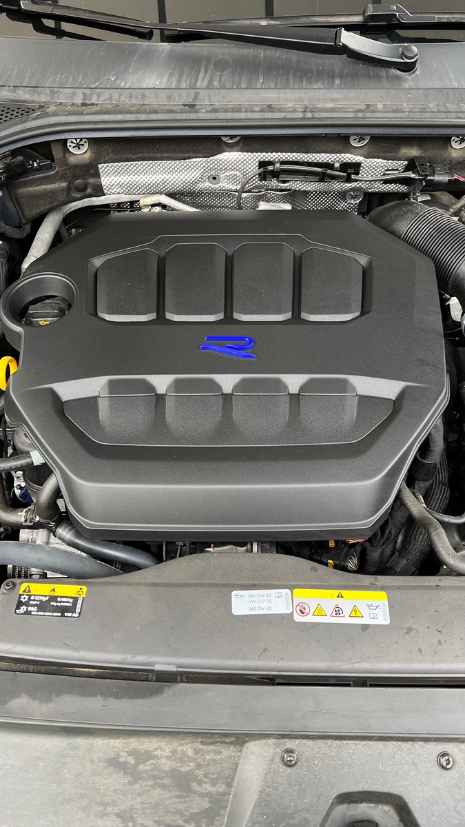

    Es gibt seit 07.09.2023 Freigabedatum eine Serviceaktion/TPI 10H9 in der ausdrücklich steht das an allen betroffenen Fahrzeugen (10H5-Designabdeckung entfernen) eine Designabdeckung verbaut werden MUSS !!! Es gibt 2 Kriterien da es wohl auch welche gab die drauf bleiben konnten bzw. nach Nacharbeit als i.o. Befunden wurden. Da die ohne ausgeliefert wurden ja auch betroffen waren von der Aktion gehe ich davon aus das wirklich alle Fahrzeuge neue Abdeckungen bekommen 😜
    gute Ideee mit dem blauen R Logo! hält es gut?
    Hält Bombenfest…ich hoffe das die Hitze nix macht 😅 aber der Kleber hält schon was aus wenn man überlegt das er der Witterung / UV / Feuchtigkeit standhält. Langzeittest steht noch aus 😄 aber ich denke mal das man es schon runterkratzen muss um es wieder wegzukriegen
    Ich hab die Abdeckung abgezogen liegt noch im Keller rum 😂 die hat tatsächlich auch schon angeschmorte Stellen überall 🔥 schaut nicht schön aus. Bin mal gespannt was da als Ersatz kommt. Auf jeden Fall sollte die Abdeckung runter 😜

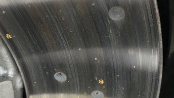

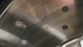

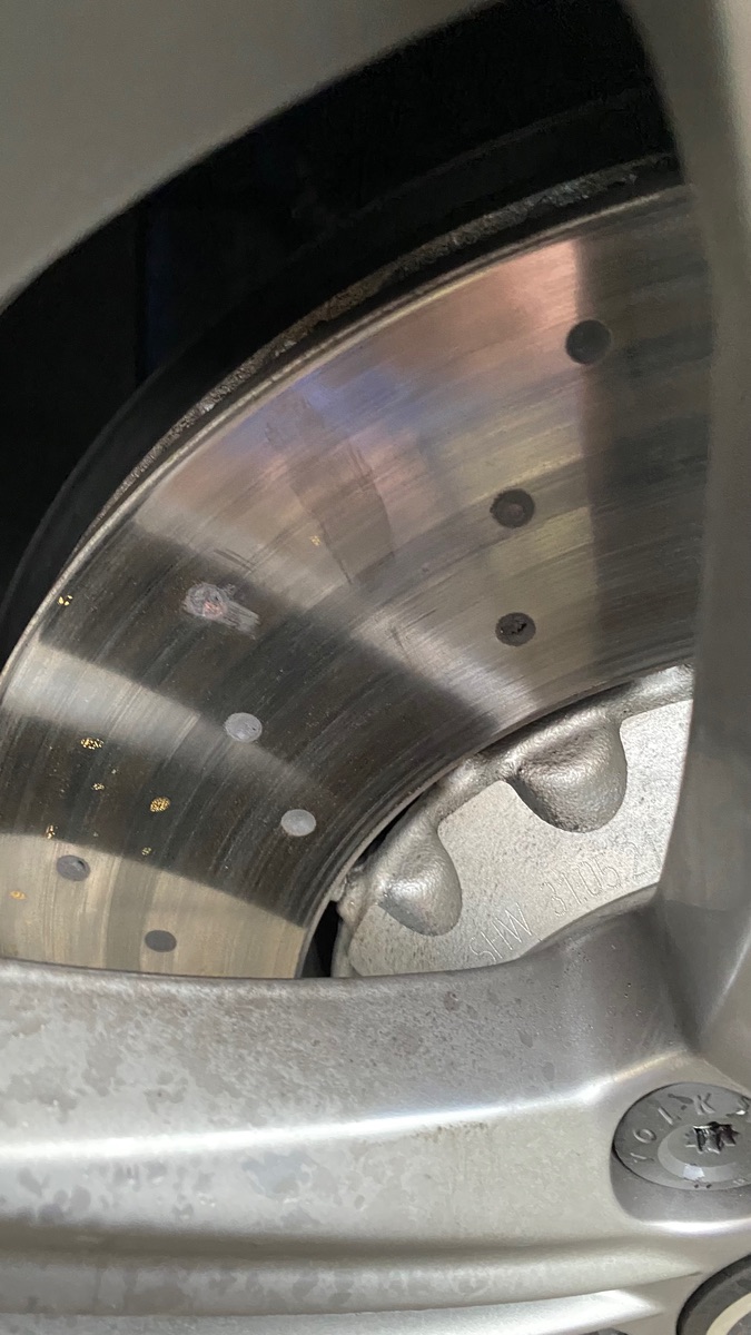

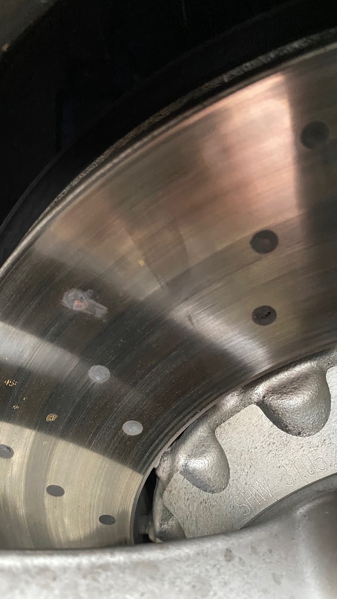

    für mich sieht das so aus, als würde der Belag nicht gleichmässig anliegen.

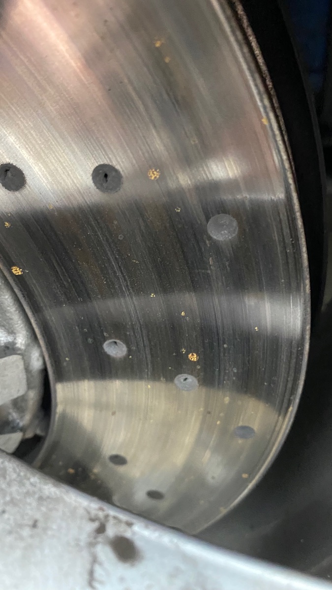

    Normal reichen 30 Bremsungen bei mittleren Geschwindigkeiten scharf einbremsen, aber nicht bis zum Stillstand, Abkühlphase und wieder reintreten und so weiter.
    Ansonsten Bohrungen reinigen und wenn nicht besser zum :) reklamieren.

    Das bestätigt meine Vermutung das die Scheiben irgwas haben und im Neuzustand gleich voller Belastung ausgesetzt waren.

    Eventuell jmd der schonmal in jüngerer Zeit die Bremsen auf Kulanz getauscht bekommen hat beim freundlichen. Problem ist das es ein Vorführer war bis 1700km und da weiß man nie wie die Bremse eingefahren wurde z.B. mit neuer Bremse extreme Bremsmanöver könnten Hotspots entstehen die später einen anderen Reibwert haben als der Rest der Disc was zu dem Geräusch führen könnte so die Theorie.

    Hätte da mal ne Frage ich habe einen Arteon SB R EZ 08/2021 mit 5500km und beim Bremsen aus hohen Geschwindigkeiten ab ca. 180-200 km/h Geräusche von der Brensanlage. Ich denke das es die Scheiben vorne sind. Bei niedrigen Geschwindigkeiten keine Probleme. Jmd Erfahrungen damit? Kann es sein das die Bremsscheiben soo schnell überhitzen? Keine Vollbremsungen und auch keine Rennstrecke. Also alles normal gefahren.
