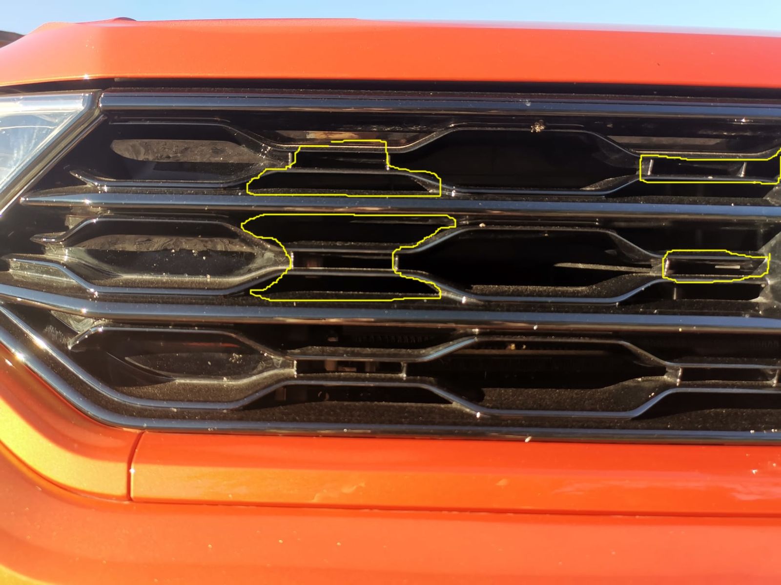

Dh. du hast den Luftsammler fahrerseitig geöffnet und die 1 Wabe.
Geht der Grill runter ohne ganze Stoßstange abzubauen?
Beifahrerseite ist genug offen, find ich.
Wurde die Ansaugung merklich lauter? ich wills nimma zu laut.🤣

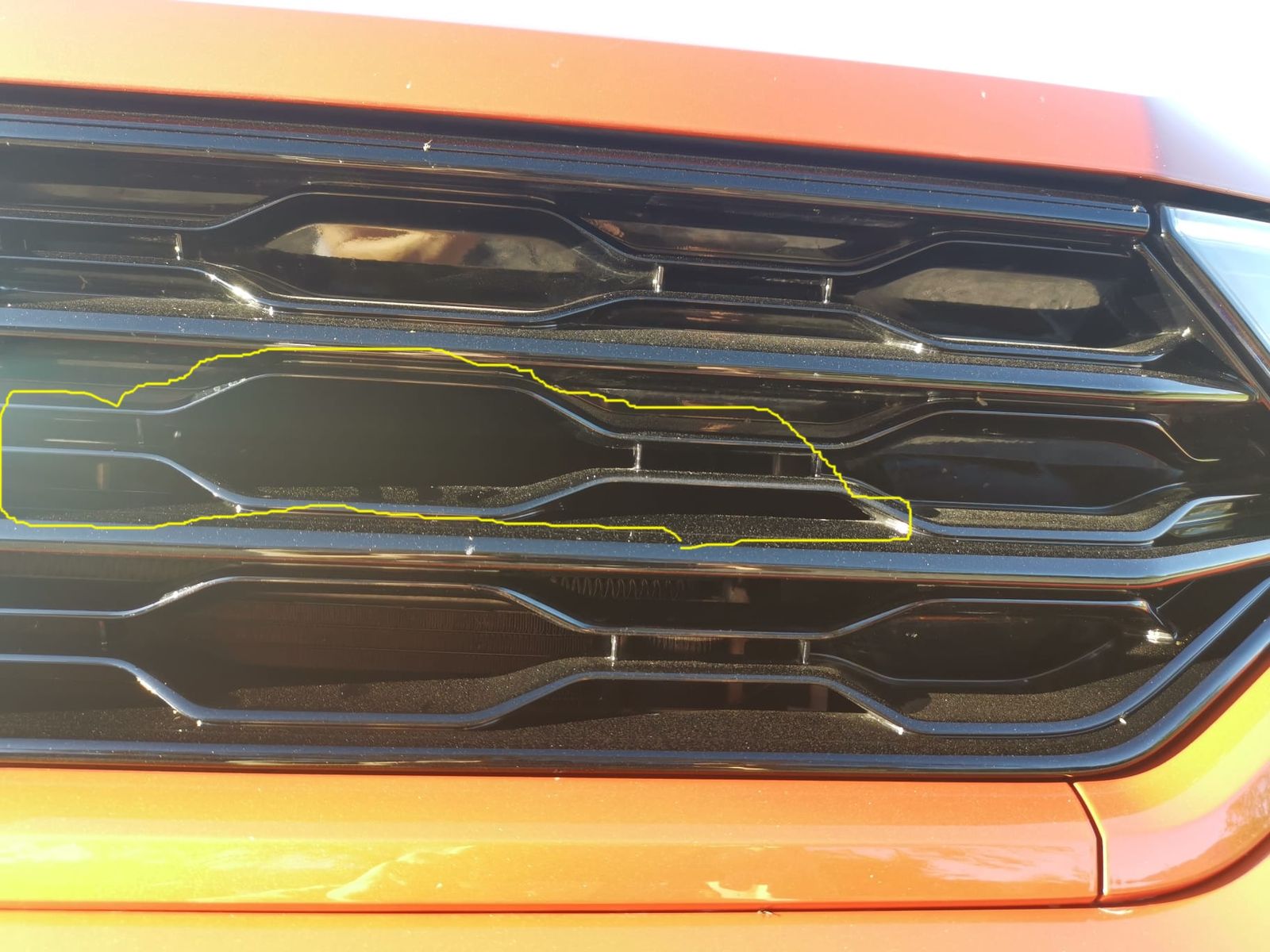

Ich habe die oberste Wabe im Grill auf der Fahrerseite, bewusst nicht geöffnet. Es hat original ein Luftleitblech, somit wir die Luft optimal geleitet und der mögliche, direkte Wassereintritt wird auch ein wenig verringert.
Grill geht nur mit der Stossstange runter.
Ansaugung wurde minimal, fast nicht hörbar, lauter.
…anbei mal zwei Fotos. Habe den Grill und die Chromleiste dann schwarz lackiert. Gelb eingekreist was ich zusätzlich geöffnet habe, bin aber nicht mehr ganz sicher.
Reicht das so?

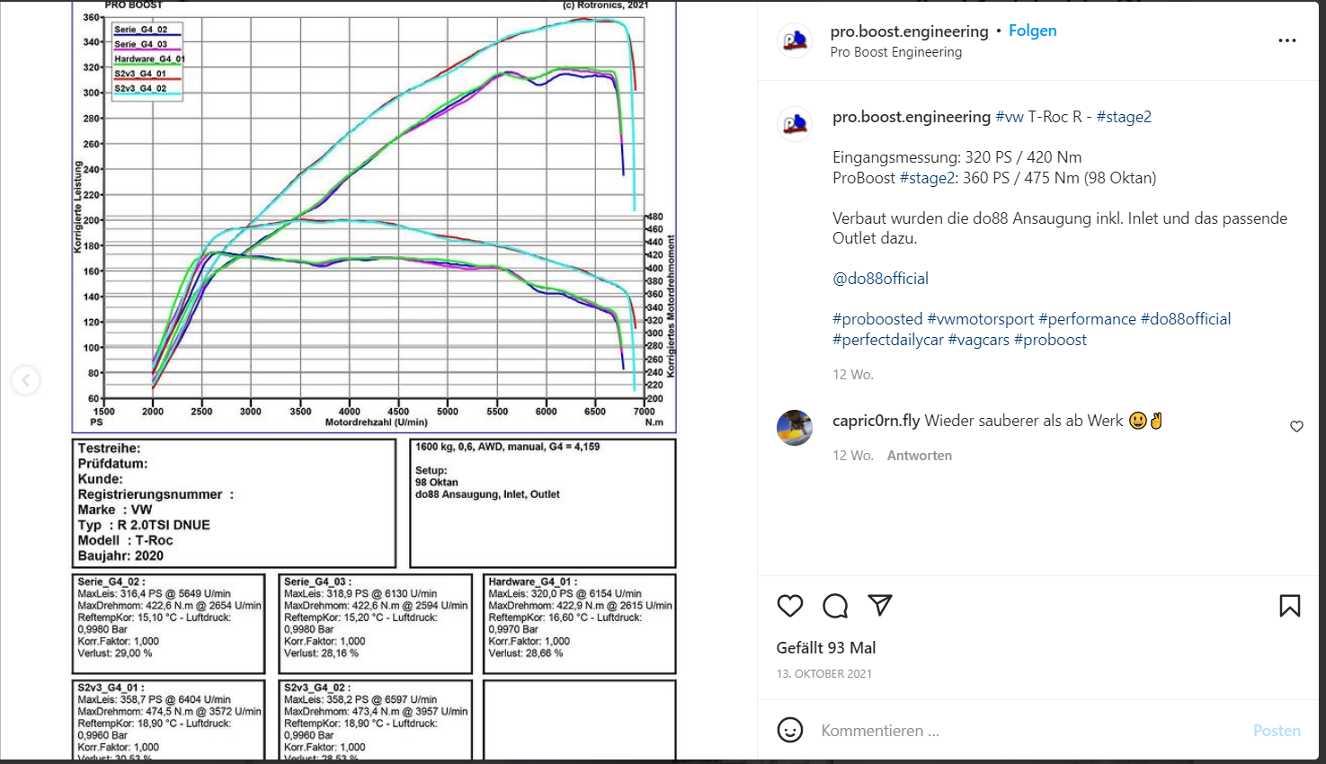

..nicht direkt HJS OPF DP, aber ein Workaround (in die original OPF-DP und einen 200-Zeller Kat reingebaut) der bis 460PS gut sein soll...

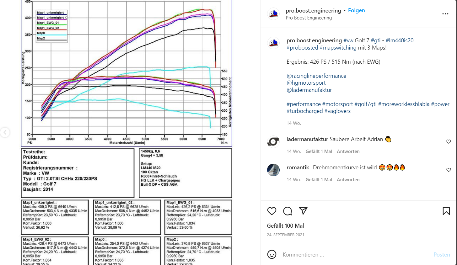

LM440 IS20 spricht im Vergleich zum TTE485 noch ca. 500 U/min früher an.
LM440 IS20 Golf 7 GTI Turbo Upgrade Skoda Octavia RS 5E (kolbenkraft-tuning.com)
IS20 oder IS38 Basis?
