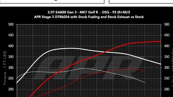

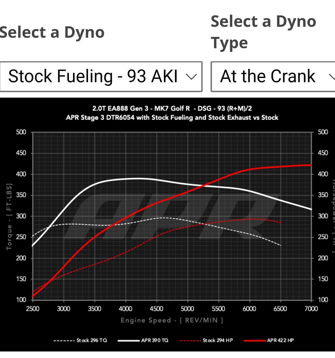

    du hast bei 2.500Upm 310NM, wieso soll da nix kommen? Serie hast du 340NM und ab 2.700UPM schiesst der APR dann ab, ab 3.700UPm hast du bis 5.500Upm ca. 540NM durchgängig, also über 1.800Upm Drehzahlband, wenn der nedd schnell ist, weiss ich auch nedd. Alles mit OEM Benzin Pumpen.
    Perfekt 💪. Darum frage ich ja =) Dann gibt es wohl schon etwas auf das ich mich freuen kann.
    Mir ist halt nur aufgefallen dass der Apr Lader im Vergleich zum Lm440 bezüglich des Drehmomentaufbau (Diagramme Kolbenkraft.com) deutlich hinterher hingt.
    Sprich untenrum müsste der Lader doch spürbar schlechter gehen oder ?
    Für mich der ziemlich viel von Apr verbaut hat , wäre son legaler Upgradelader schon interessant. Nur wenn dann untenrum nix mehr kommt , bleib ich doch lieber bei der stage 1.
    Mich als Laie würde mal interessieren was ihr von der angegebenen Kurve haltet und was ihr meint was da ca.für 100-200 Zeiten bei raus kommen. Anscheint fahren die maximal ca.530 bis 540 nm, je nach Version.

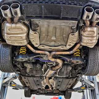

    Moin moin Zusammen,
    nachdem ich den Bericht von Sergej@R20 gelesen hab, konnte ich nicht anders und hab mir die Aga zugelegt. Alter Falter...das Teil macht richtig Gewitter und hört sich wirklich richtig geil an :thumbup: Und das alles mit TÜV. Klappen zu ist sie genau richtig und offen einfach nur der Hammer. Beim Dsg knallen habe ich das erstenmal gedacht, die Aga ist abgefallen 8) Nun leider das Manko. Die Anlage dröhnt wirklich doll zwischen 120 - 160 kmh. Kurze Strecken von A nach B sind kein Problem, aber längere Strecken oder mit der Familie gehen nicht. Daher meine Frage, hat irgendjemand von euch eine Idee wie ich das dröhnen beseitigen kann ? Habe zwei Ideen , nur weiß ich nicht ob die etwas dies bezüglich bringen?!
    Idee 1.
    Das Rohr zwischen Dp und Endtöpfen durch eins mit dickerer Windstärke austauschen. Hab in der Firma noch 5mm und 7 mm Wand liegen.
    Idee 2.
    Einen Absorptionsschälldämpfer als MSD zuverbauen. Habe z.B. an einen HF 35 von Powersprint gedacht.
    Idee 3.
    Dopplungen auf das bestehende Rohr der Aga schweißen um mehr Masse zu haben.
    Idee 4.
    Eine Kombi aus 1 und 2.
    Was meint ihr?
    Besten Dank im voraus für eure Hilfe
