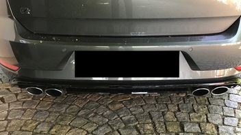

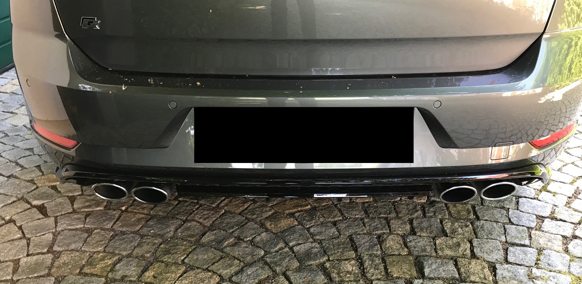

    2) Die inneren beiden Endrohre sind stärker verrußt als die äußeren.
    Nicht wirklich ein Problem, aber mich würde interessieren, was die AGA wann macht und was der technische Grund dafür sein kann.

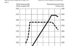

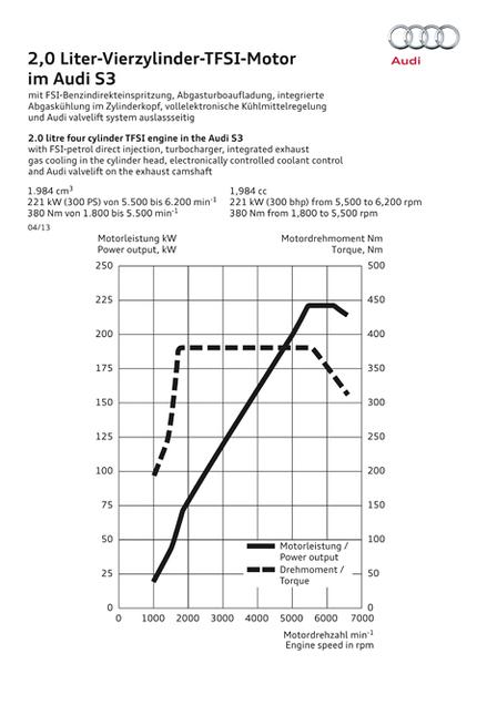

    Das max. Drehmoment von 400 Nm liegt ab 2000 U/min an (380 Nm ab 1800 beim vFl), es fehlt also nicht viel an Drehzahl.
    Ich denke, viele würden sich einen "ansprechoptimierten" Modus zwischen D und S wünschen.

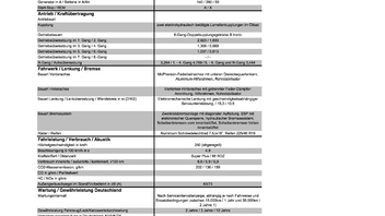

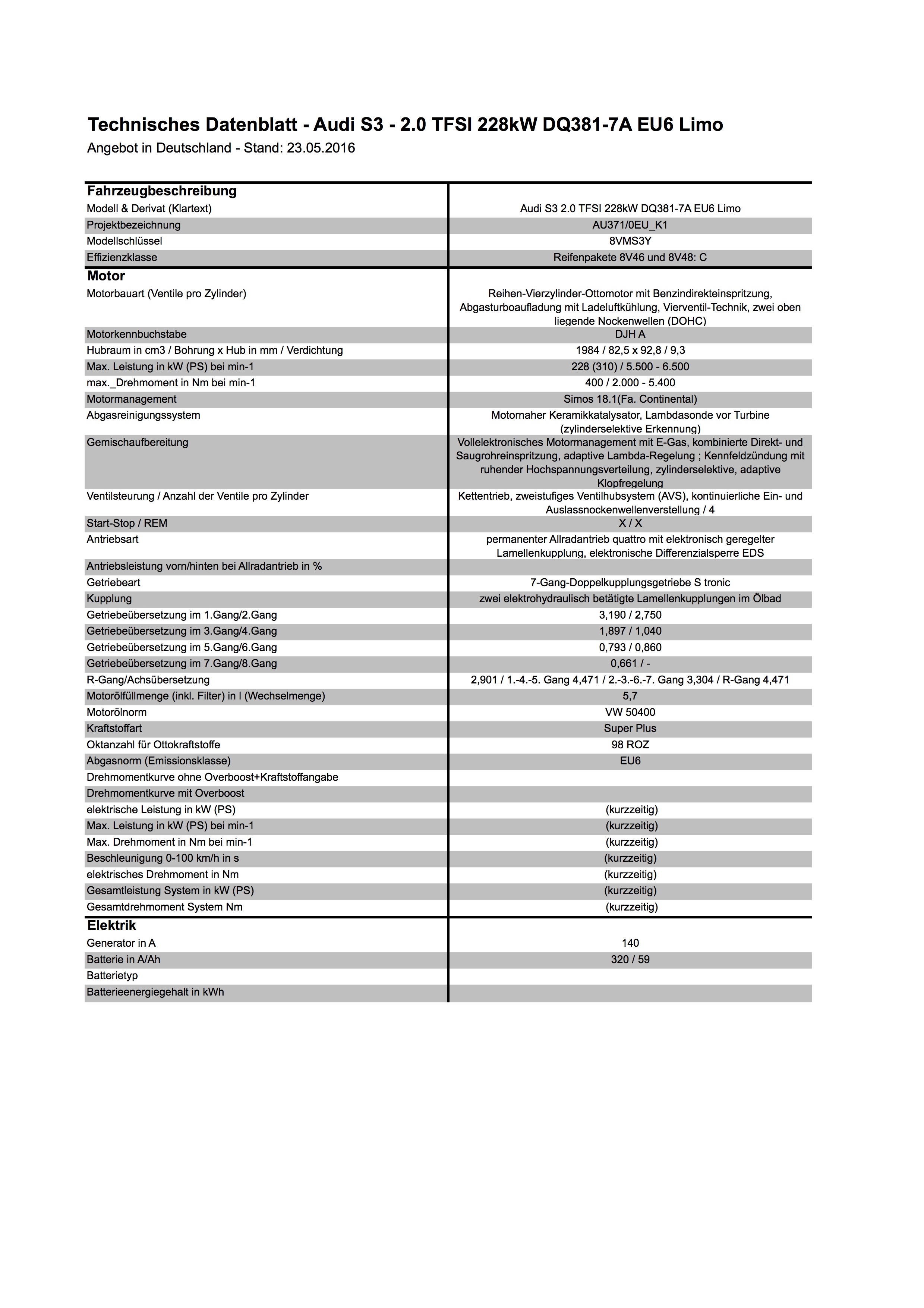

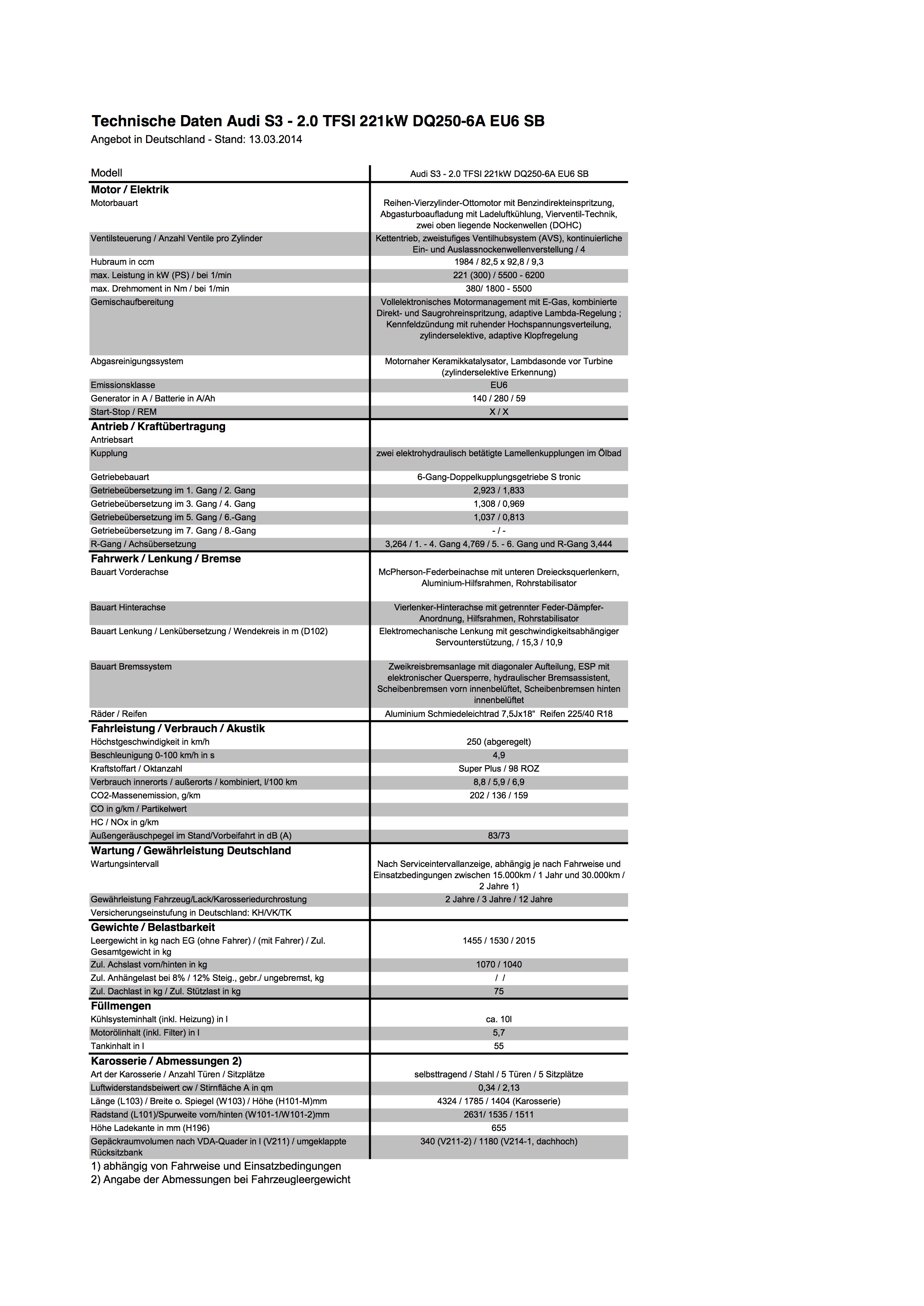

    Ich hatte vor kurzem die Getriebeübersetzungen aus den techn. Datenblättern des S3 vFl vs. Fl abgeleitet; die Drehzahlen bei bestimmten Gängen/Geschwindigkeiten wurden bisher auch in etwa real bestätigt.
    Vielleicht kannst du uns so einen Diagrammvergleich daraus machen ?
    Hier der link:
    Getriebeübersetzungen Golf R DSG vFl vs. Fl
    ähm, ...das ist die Zylinderausblendung ,wie du schreibst Zündung unterbrochen.
    zum DDC, der GTI CSS hat andere Kennlinien hinterlegt, so dass man davon ausgehen kann, dass dies auch beim P Paket des Fl 7R der Fall sein wird.
    Also nochmal für die, die sicher keine Patentschriften lesen wollen:
    Das DSG bekommt ein Signal zum hochschalten. Parallel und synchron werden ein- od.mehrere Zündvorgänge unterbrochen oder "zurückgenommen", damit die Drehzahl sinkt und das Getriebe entlastet wird und zum ehestmöglichen Zeitpunkt die eine Getriebewelle aus- und die andere eingekuppelt werden kann.
    Kann man das so sagen ?
    Jetzt fehlt nur noch eine Antwort darauf, woher das Geräusch selbst kommt. Ich denke, es sind Ausstoßdruckwellen ohne vorherige Zündung (?).
    richtig, in jedem Modus und mit offener Klappe sowieso.
    Ich hab es ja bereits geschrieben, dass das von der Zylinder Ausblendung beim Schaltvorgang kommt.
    Mich hat nur der wiederkehrende Begriff der hier als DSG ploppen tituliert wird gestört.
    Mit dem DSG hat das rein gar nix zu tun.
    Daher auch schon beim Erscheinen der 6R haben die R32 Fahrer die T-Pupser benannt ;)
    Abgesehen davon, wie es irgendwer nennt, interessiert mich als technischer Laie einfach, wie´s funktioniert, also was wird wann wo ausgeblendet ... auffällig ist es jedenfalls nur beim DSG, auch wenn es damit direkt nichts zu tun hat.
    Bitte nochmal mit einfachen Worten erklären.

    Dem ist eigentlich nichts hinzuzufügen, außer warum man das beim S3 macht und (noch ?) nicht beim R, der dann wieder gewichts- und abstimmungsbedingte Nachteile ggüber CSS Rekordfahrten einstecken muß.
    Nicht, daß mich sowas sonderlich interessiert, selbst auszuprobieren. Aber ich finde, das Marketing eines Top-Hothatches sollte sich nicht mit "Allrounder Floskeln" zufrieden geben, dafür ist eR zu teuer. Vor allem dann, wenn es offenbar ohne nennenswerte Mehrkosten möglich wäre.
    Gilt übrigens für die gesamte technische Dokumentation, die m.A. bei Audi viel professioneller und an High Interest Kunden gerichtet ist.
