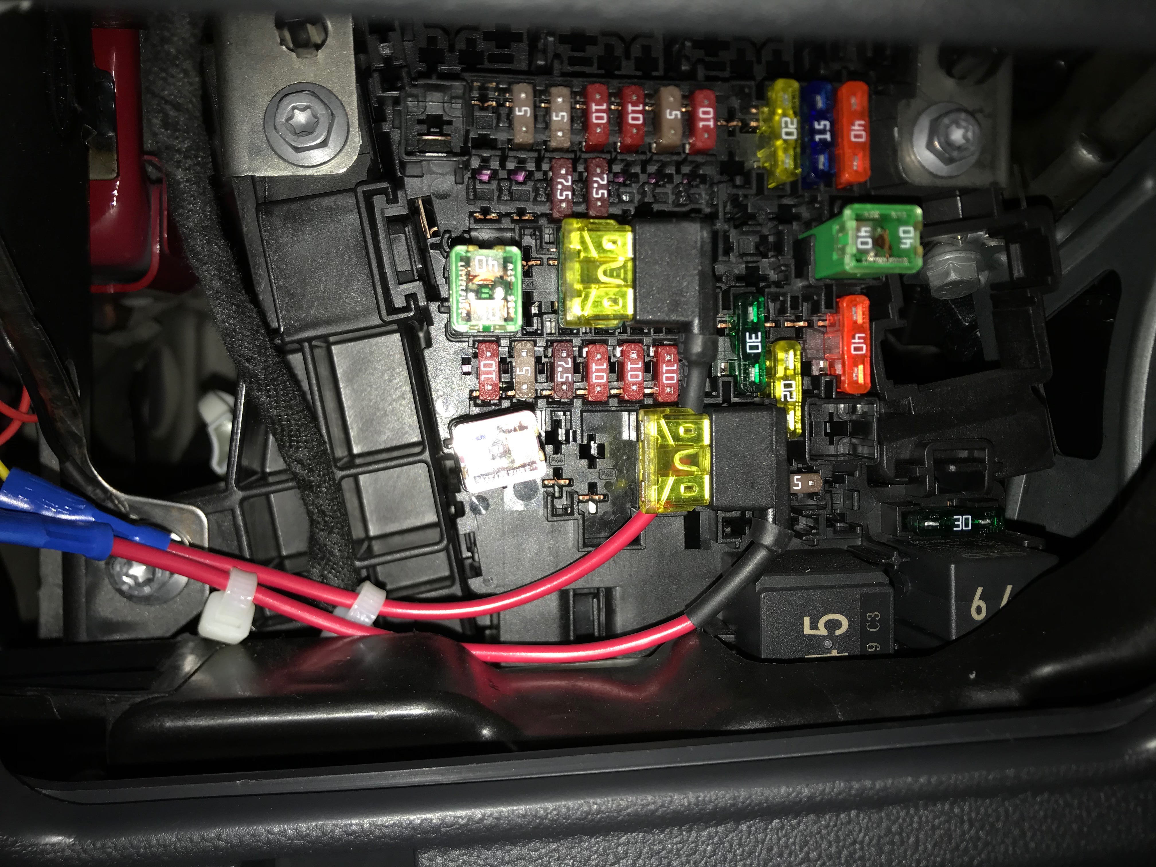

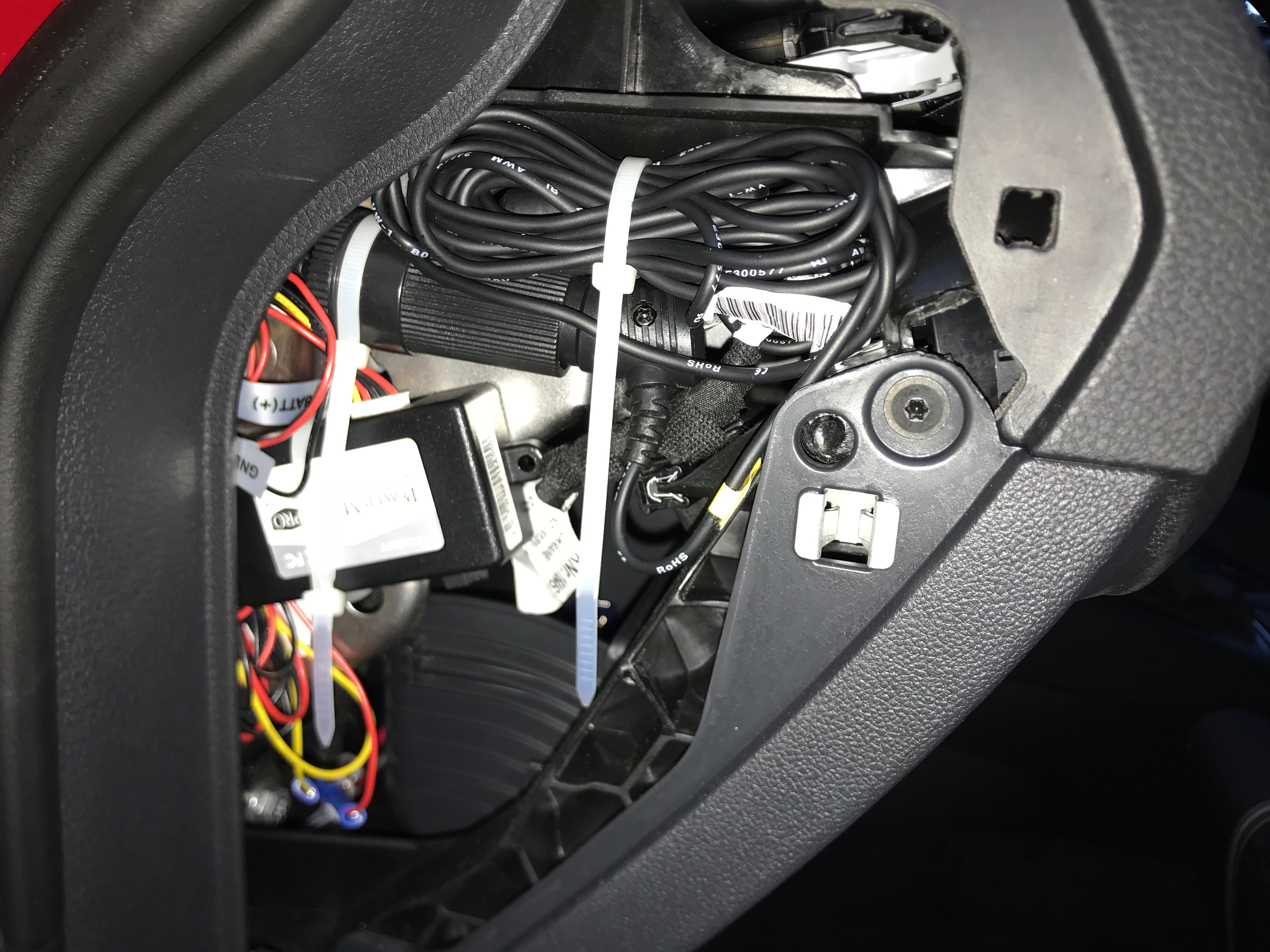

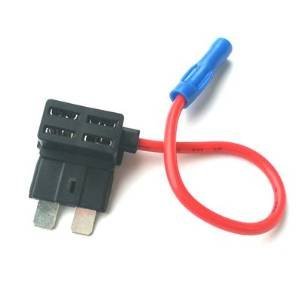

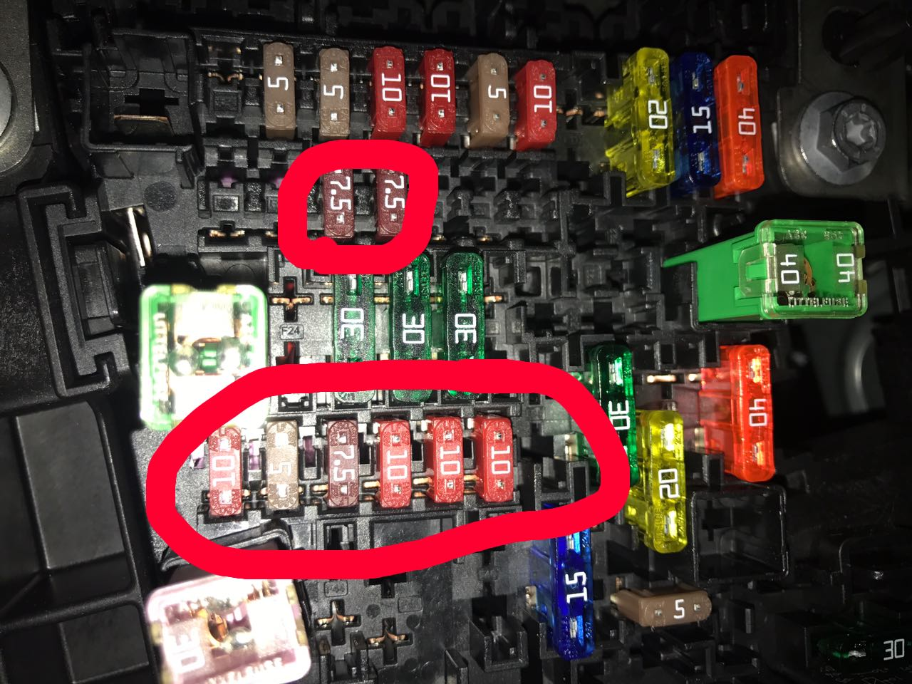

Ich wollte heute eigentlich endlich mal meine Dashcam fest einbauen. Also wie schon beim Golf 6 mit Stromdieben oder an freien Klemmen am Sicherungskasten unter der Instrumententafel Dauerplus und Zündungsplus abgreifen.

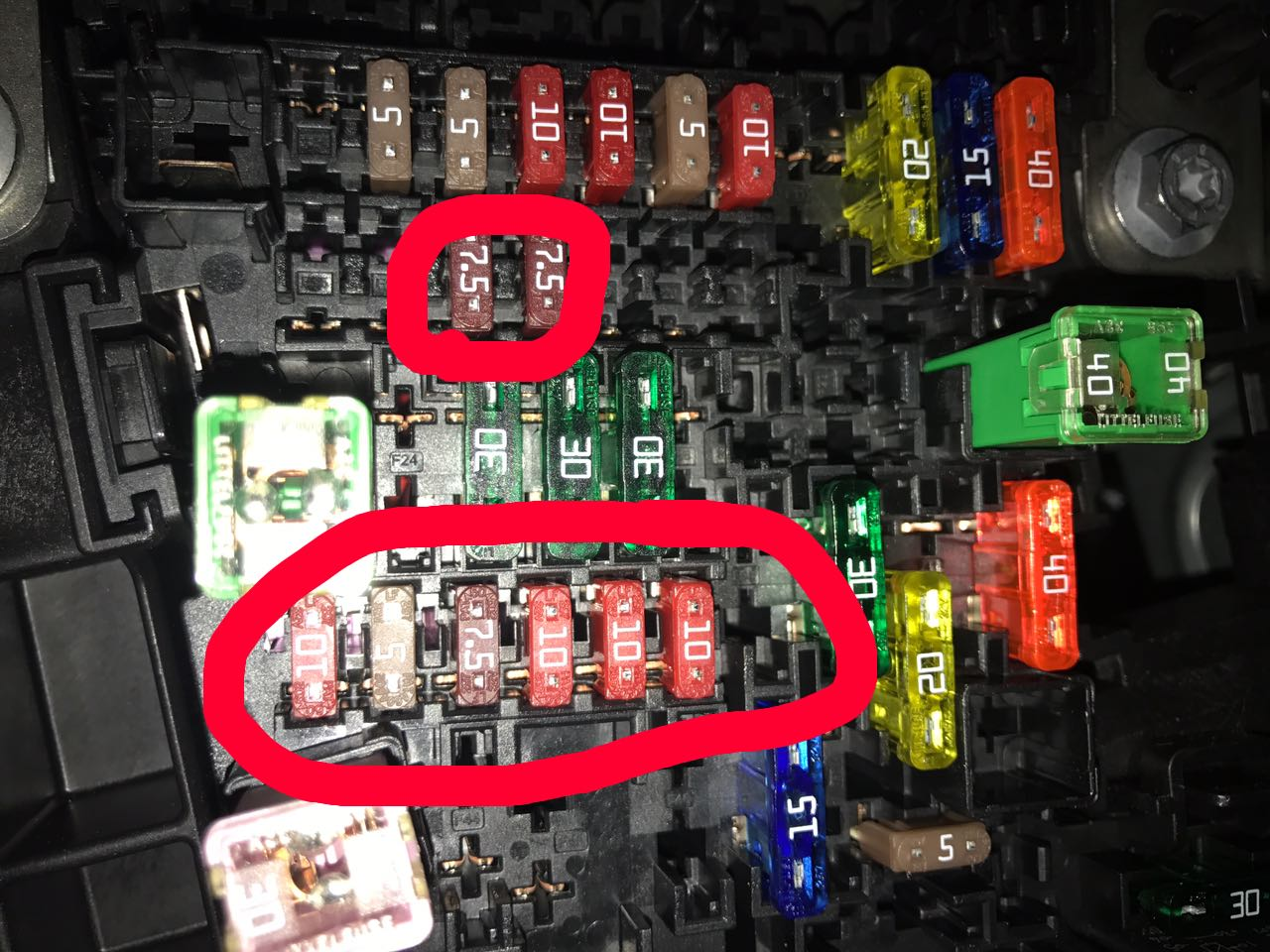

Dauerplus scheint kein Problem zu sein, F4 sowie F15, F16 und F19, F20 sind frei und Dauerplus.
Fehlt mir nur das Zündplus, das scheinbar auf F32 bis F37 liegt. Diese sind aber belegt und leider schweigt sich das Bordbuch aus was da alles hinter hängt und da die Dashcam mit 2A abgesichert werden müsste will ich ohne es zu wissen eigentlich nicht an eine der Anschlüsse einen zusätzlichen Verbraucher einschleifen.
| F32 | 10A |
| F33 | 5A |
| F34 | 7.5A |
| F35 | 10A |
| F36 | 10A |
| F37 | 10A |
Ist da eine Vorsicherung für die gesamte Zündplus-Schiene oder hängt die direkt an der Batterie? Könnte ich also in F34 die 7.5A Sicherung durch eine 10A Sicherung ersetzen und über den Stromdieb dann meine 2A ziehen?
