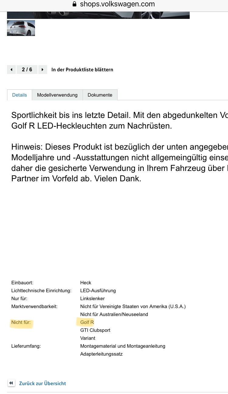

Servus Leute,
Also hab mir auch dir FL Rückleuchten mit Wischblinker über meinen Freundlichen bestellt. Werkstatt hat eingebaut etc. , aber es funktioniert einfach nicht.
Rückleuchten gehen einwandfrei, Blinker läuft aber nicht, sondern blinkt nur normal.
Kabel etc. wurde alles ordnungsgemäß verlegt, also an dem kanns nicht liegen.

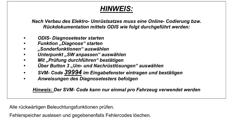

Bei der dabeigelegten Anleitung von VW steht noch etwas mit Update bzw. Codiersoftware dabei über ODIS, dies funktioniert aber nicht.
Mein R ist Baujahr 2016 Modeljahr 2017 , da ist vieles drin was eigentlich laut Anleitung nicht drin sein dürfte, aber dann doch nicht so viel das es funktioniertHat jemand das gleiche Problem? Oder muss man wirklich die teuren Adapter kaufen? Wäre doch komisch wenns ne VW Werkstatt nicht hinbekommen würde, obwohl online damit geworben wird.
Was wir gesehen haben in nem FL GTI gib’s den Codierpunkt „dynamisches Blinken“. Dieser ist bei mir nicht vorhanden, jetz meinte der Mitarbeiter ich musste ein neues BCM kaufen. Meines endet mit „L“ das vom GTI mit „Q“... da es nicht einfach ein Update dafür gibt...
Gruß Korbi
Ist das dynamische Blinken in einer Beschreibung angeführt - ich habe nämlich bisher nichts dazu gefunden.

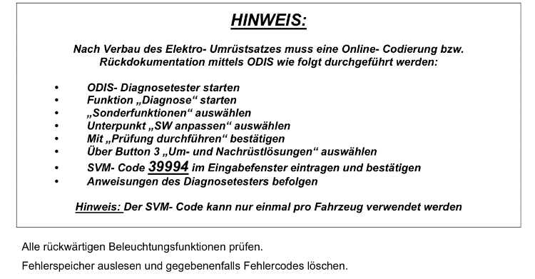

Die softwareseitige Anpassung funktioniert in der Regel problemlos und wird automatisch über das Diagnosesystem durchgeführt. Einzig der SVM Code muss korrekt eingegeben werden.
Genau richtig. Das is ein kleiner Auszug aus der Beschreibung die dabei lag.
Der Mitarbeiter hat genau das nach der Reihenfolge gemacht, leider aber wollte das System die Software nicht auf meinen R übertragen. Denke wenn die drauf wäre, könnte man auch via VCDS diesen Punkt "Dynamisches Blinken" auswählen...

Es gibt meines Wissens zwei unterschiedliche Rücklichter, einmal das Facelift Ersatzteil (Stichwort Audiamant Module) und dann die von korbii beschriebene Nachrüstvariante bei der in der Werkstatt noch Kabel nachgezogen werden müssen und via ODIS codiert werden muss. Hat mich für meinen Clubsport auch interessiert aber keiner konnte mir sagen ob das wirklich klappt... eigentlich traurig das müsste man doch aufgrund der Ausstattungsliste mit Hilfe der FIN rausfinden können bei VW.
Die Nachrüstung auf abgedunkelte FL-Rückleuchten funktioniert ja auch tadellos.
Die Funktion der dynamischen Blinker wird aber nirgendwo (nach meiner Recherche) erwähnt.
Deshalb auch die Frage, wie man darauf kommt

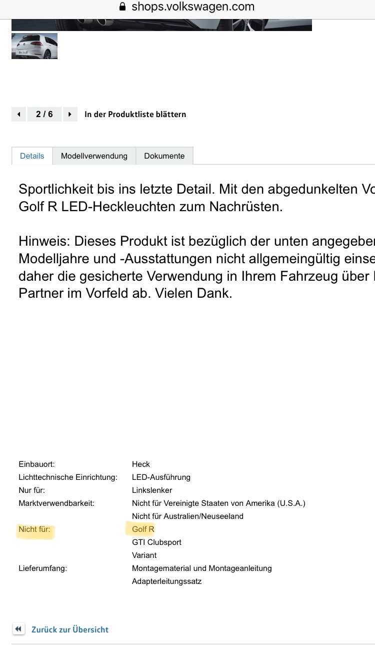

Hier eine Möglichkeit, weshalb der Versuch mit SVM fehlgeschlagen ist-siehe Bild...
