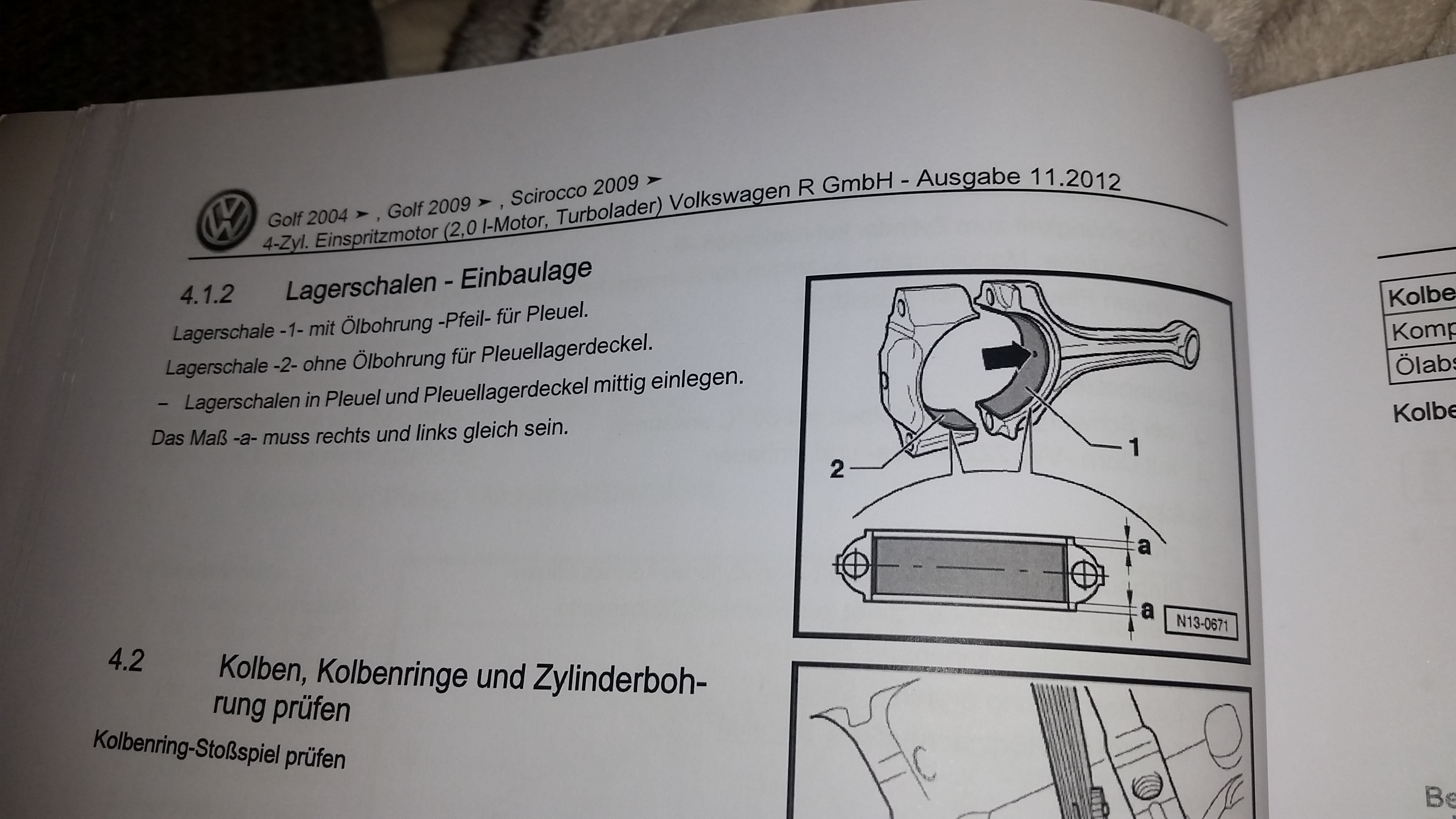

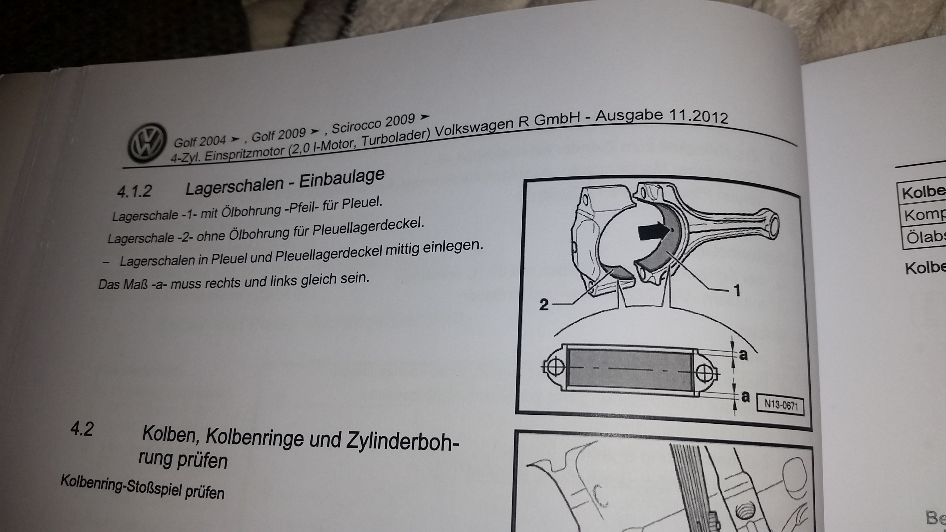

Das Problem ist ja, in dem Repleitfaden der mir vorliegt, steht halt drin, das die obere Lagerschale eine Ölbohrung haben muss, ich habe aber von VW 8 ohne Bohrung erhalten, so wie bei denen im E T K A angegeben.
Du könntest vielleicht mal in deinen Unterlagen schauen, im Bereich Kurbelwelle Kolben Pleuel Montage. Vielleicht sind meine Unterlagen nicht so aktuell.Stefan, könntest du bitte einmal schauen, welche Teilenummern auf der oberen und der unteren Lagerschale drauf stehen?

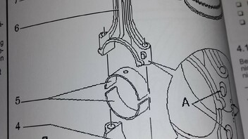

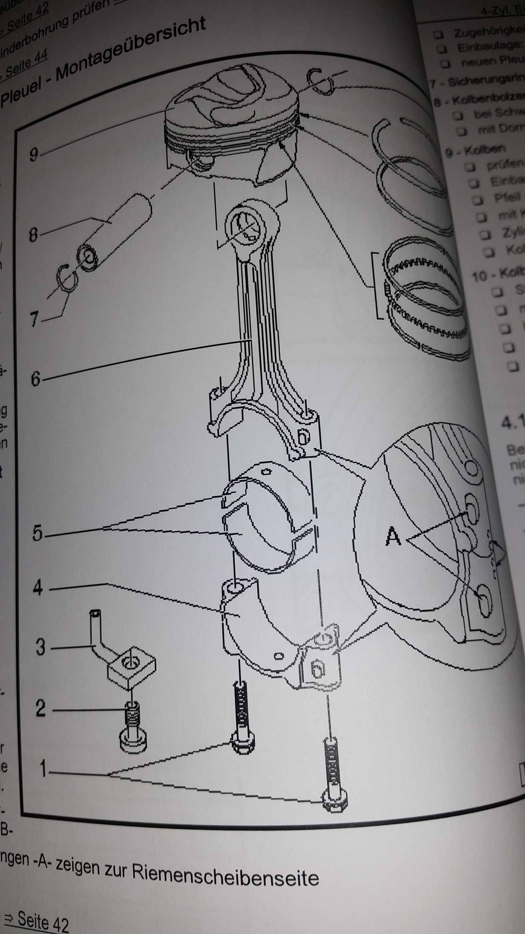

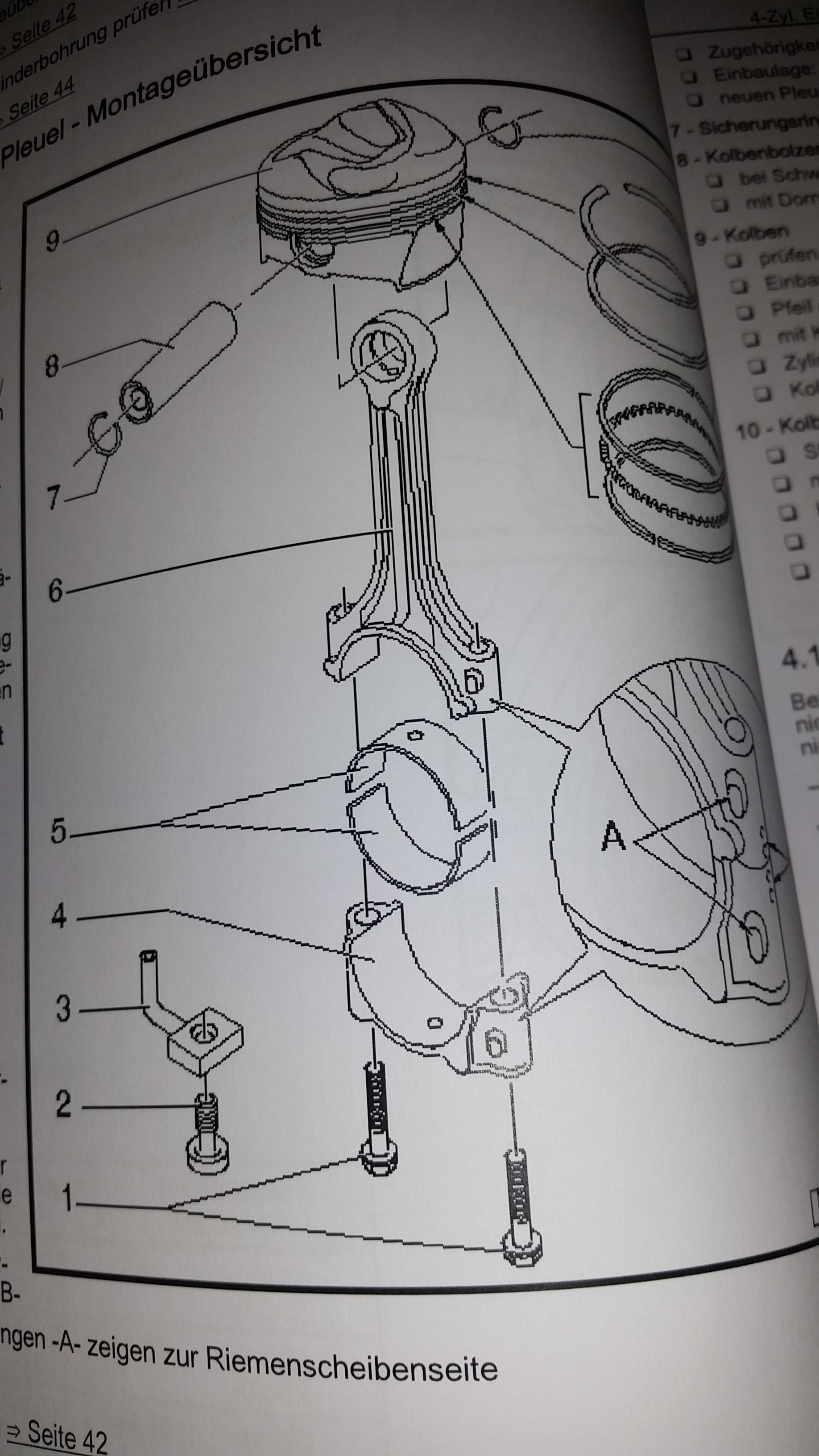

Meinst du die Zeichnung ?
ja müsste sie sein, aber ich sehe da wieder ein Loch im oberen Lager
so stehts bei mir auch drin, aber dann müssten ja im E T K A ja unterschiedliche Teilenummern ausgewiesen sein, sinds aber leider nicht. Nur beim EA113 mit 200 PS.
Steht ja auch Lagerschale mit Ölbohrung

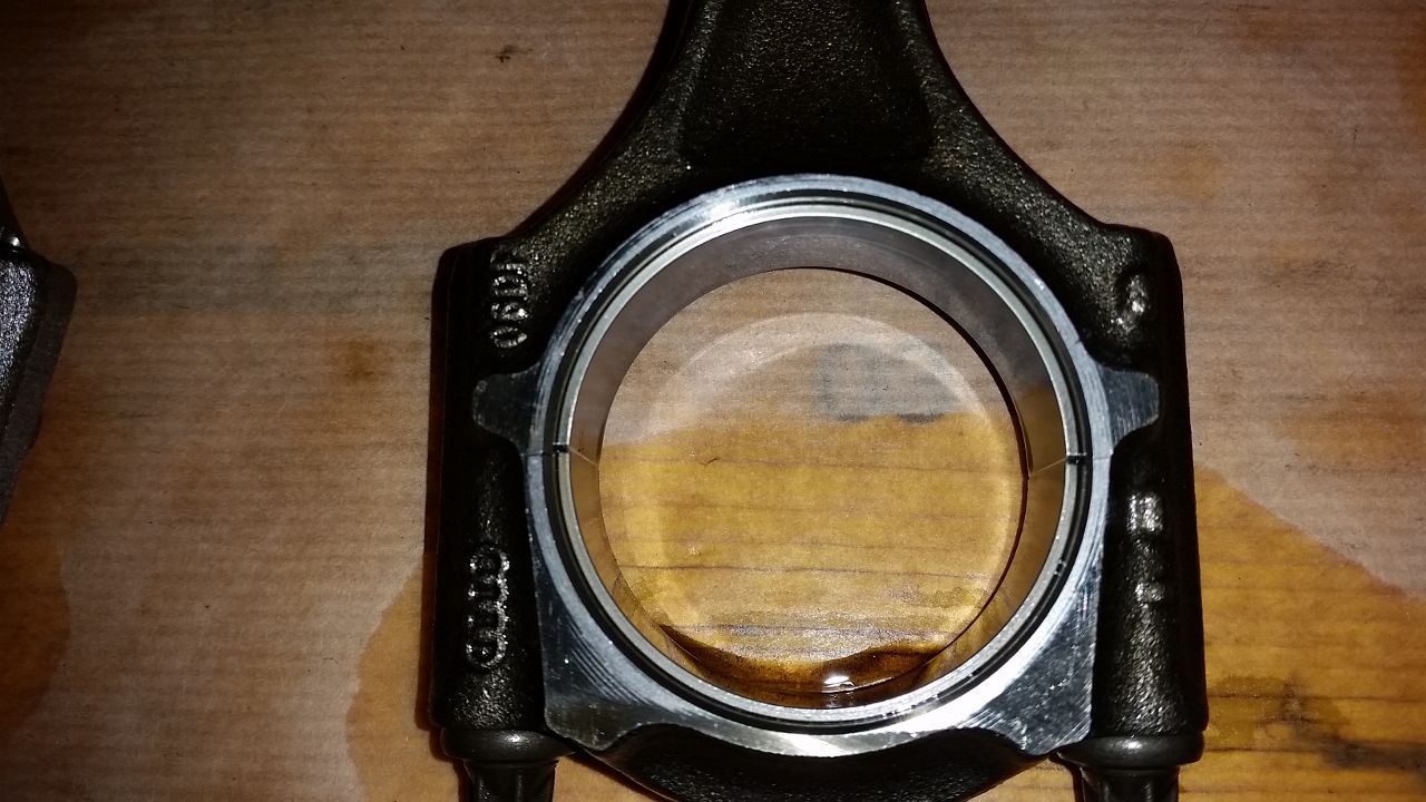

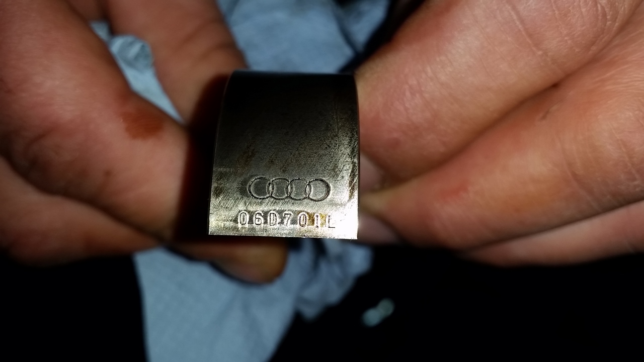

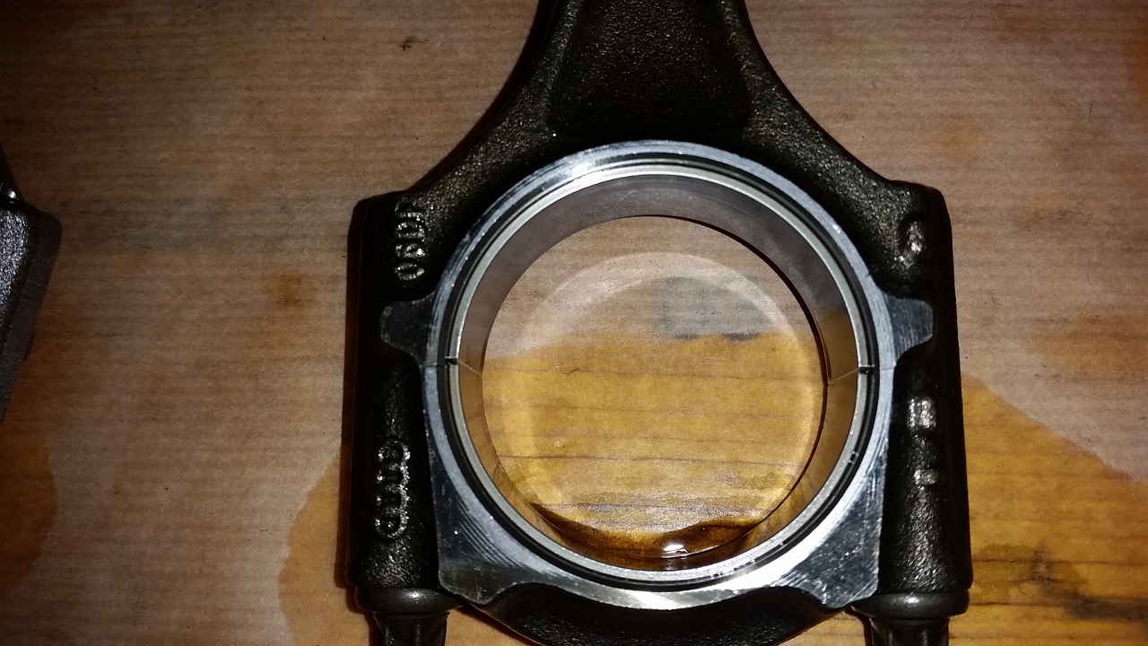

Ich muss mich korrigieren - mein defekter Motor liegt ja bei meinem Kumpel und der hatte mir damals versehentlich das Pleuellager aus einem Evo gezeigt.

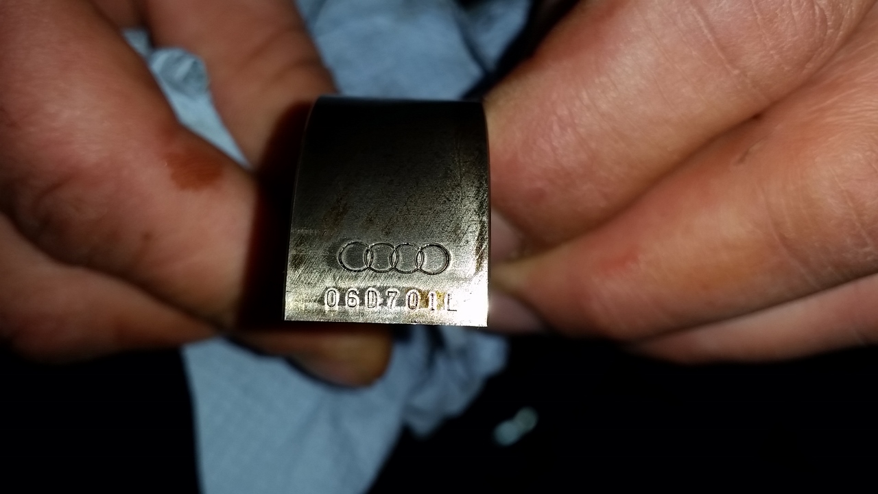

"Unsere" Pleuellager haben in der Tat keine Bohrung, hab anbei noch zwei ganz frische Fotos angefügt.
Vielleicht kannst du auch mit der Nummer auf dem Lager was anfangen. -
