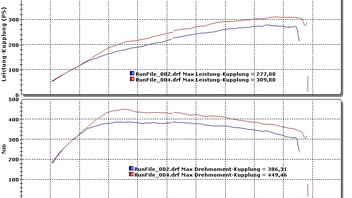

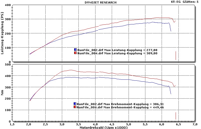

    Meine Aussage war nicht pauschal zu verstehen - geht auch gar nicht, weil jeder Motor ein wenig anders ist bzw. gewisse Komponenten mal mehr und mal weniger abkönnen.
    Ob die HD-Pumpe den Raildruck problemlos hält, sieht man z.B mittels VCDS.
    Neuere Pumpen können etwas mehr, die älteren Generationen (7.x) schwächeln erfahrungsgemäß etwas früher.
    Wenn ich mir dein Diagramm ansehe, sehe ich lediglich einen kurzen Überschwinger auf 450Nm über einen Drehzahlbereich von nicht mal 500upm.
    Ansonsten liegt das Drehmoment eh nur auf dem Niveau von etwa 430Nm, das passt eh.
    Naja, stellt sich erstmal die Frage nach dem Sinn, dauernd im Begrenzer rumzuorgeln. ;)
    Wenn ein "harter" Begrenzer programmiert wurde, bei dem z.B. nur die Spritzufuhr gekappt wird, kann man in diesem Moment mit VCDS schon beobachten, wie der Lambdawert Richtung 2 und die Abgastemp. nach oben geht.
    Aber wie gesagt, wer macht das schon dauerhaft? ;)
