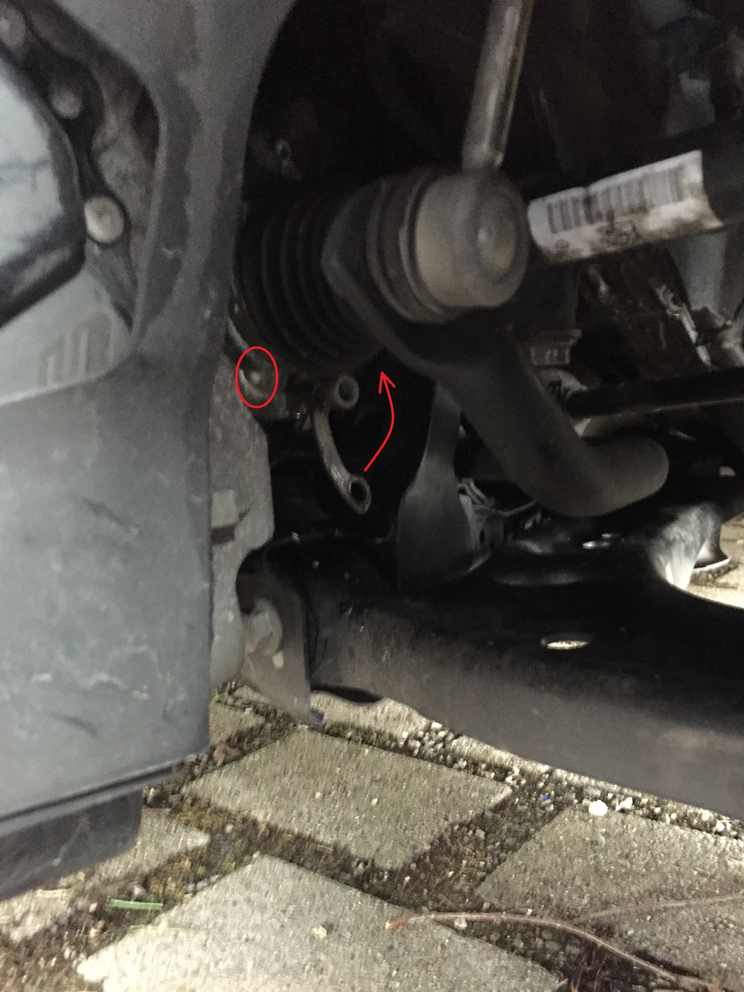

Seit 30 min höre ich ein Knaxen von der vorder Achse, habe ein Bild gemacht und weiß jetzt nicht ob ich so noch ein paar Meter fahren kann und meinen R abstellen kann ...
Dringende Hilfe Knaxen von vorne !

Ist das nur das eine Blech was so hängt oder auch noch die anderen?
Ich würde entweder die eine Schraube auch noch raus nehmen, damit das Blech ab ist.
Oder eine zweite Schraube ansetzen, wenigstens Handfest, damit das Blech nicht alles im Umkreis kurz und klein schlägt.
Der schlimmste Fall wäre das sich das Blech, wenn es so rum baumelt, verkantet und dir ein Loch ins Getriebegehäuse schlägt.Egal ob zusätzliche Schraube rein oder Schraube raus und Blech weg, dann nur noch so viel Gas geben als hätte der Wagen nur 50PS. Wer weiß wie fest die anderen Schrauben sind, nicht das die, wenn sie nicht richtig fest sind, abreißen und die Antreibswelle dann ganz ab ist.
Und dann vorsichtig und mit wenig Gas in die Werkstatt.
Seit 30 min höre ich ein Knaxen von der vorder Achse, habe ein Bild gemacht und weiß jetzt nicht ob ich so noch ein paar Meter fahren kann und meinen R abstellen kann ...Keinesfalls so fahren
Das muss auch vor der Fahrt zur Werkstatt jemand ansehen der davon etwas versteht und die Schrauben anzieht.(zuallermindest vier Schrauben sollten noch schon vorhanden sein)
So zerstörst Du Dir den Flansch, zuallermindest die Gewinde des Flansches und schlechtestenfalls umliegende Teile.So denke ich ist vielleicht noch gar nicht wirklich etwas passiert - vielleicht ein bisschen Gewinde nachschneiden
Da muss auch eine Reparatur vorangegangen sein, die Schrauben am Flansch der Antriebswelle werden nie locker, nur wenn die einmal nicht sachgemäss angezogen wurden.
oeli
Sehe ich wie Oeli, nicht fahren, einschleppen lassen mit Mobilitäts-Garantie. Da muss vorher wer an der Antriebswelle was gemacht haben.
Okay, vw holt ihn morgen ab und schauen danach, könnte ziemlich gut sein dass bei das nicht richtig angezogen hat vor 1100km bekam ich einen neuen Motor, sonst war da niemand dran.

Hab ihn eure zurück bekommen mit der Anmerkung dass sowas normal nicht passieren sollte ... -
... mit der Anmerkung dass sowas normal nicht passieren sollte ...
Das ist traurig, hoffe du hast nichts bezahlen müssen?
Nein, aber sie haben es erst auf die Rechnung geschrieben bis ich sie drauf hin gewiesen hab.
