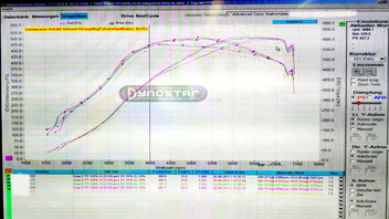

    Hier mein Diagramm vom LM500 Upgradelader - noch Rev.1 - Wir haben geschaut, was der Lader kann und ich habe dann das PINKE File mit 584 NM gewünscht. Der LM500 Rev.2 ist nochmal deutlich kraftvoller und insbesondere dynamischer - habe ich seit 8 Wochen verbaut...

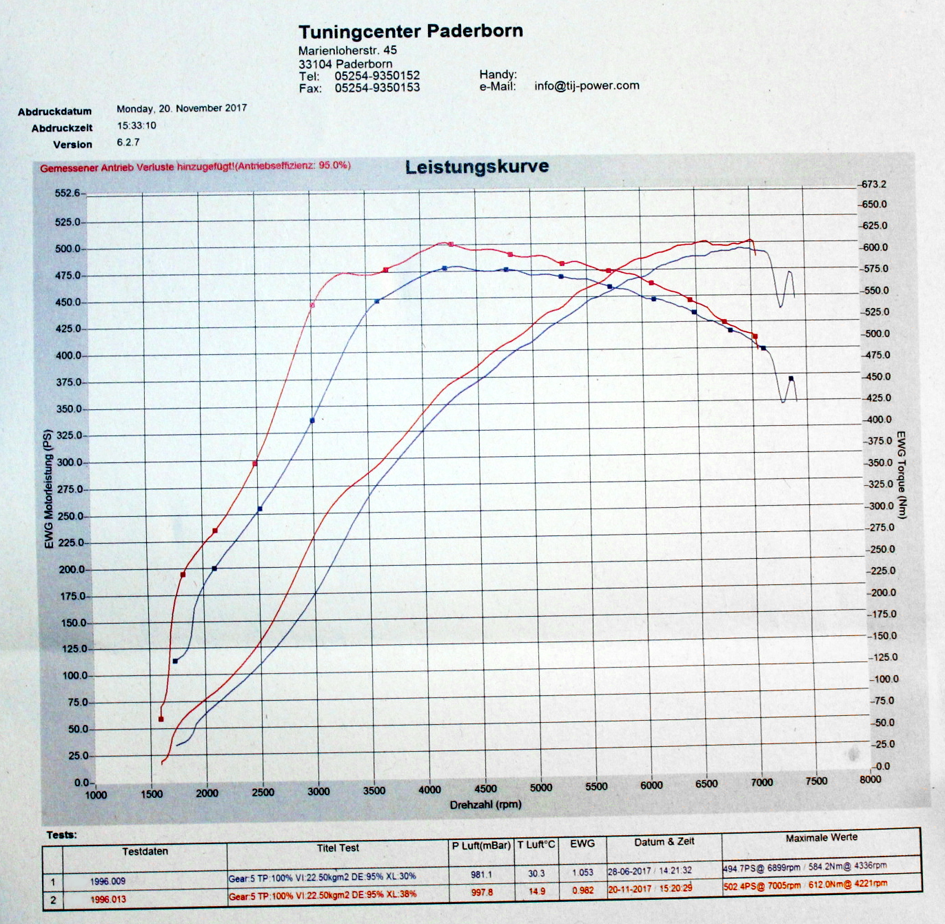

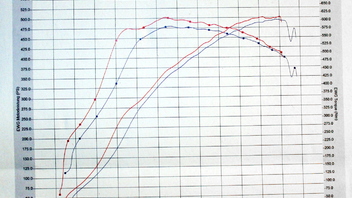

  • Habe gerade auf der A2 getestet, wie dynamisch der LM500 - ZWEITE Generation - ist. Hier das Video:
    PnP-Turbo LM500 Rev.2 Dynamik-Test
    Hier das Diagramm von heute. Der Prüfstand von TIJ-Power zeigt die erfahrungsgemäß die Mindest-Kraft an. Alle (Siemoneit, NET-Tuning, Insoric, Wetterauer, etc.) haben bisher deutlich mehr angezeigt (teils plus 70 PS / 92 NM). Besser, man nimmt das konservativste Diagramm und sagt, mein Wagen hat mindestens so viel PS.
    Temperaturunterschiede sind durch EG-Norm Korrektur bereits berücksichtigt. Der Wagen hat noch die Software vom LM500 Rev.1 Lader. Nach der Neuabstimmung kommt noch ein Diagramm. Mein Tuner hat aktuell keine Zeit. Sieht man, wie unwichtig ich bin...

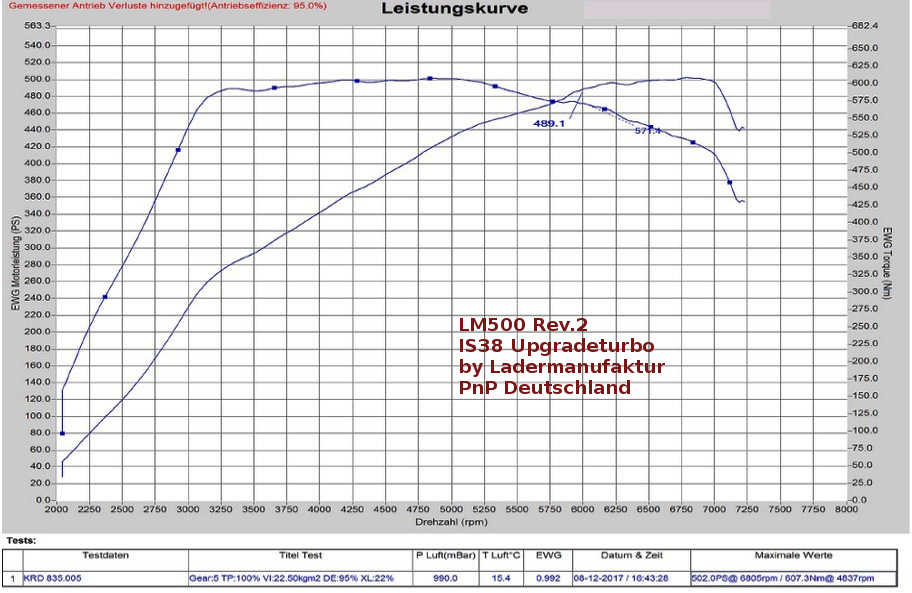

    Upgradelader im original IS38 Look sind schon etwas Feines.
    Es werden derzeit viele Prüfstandsdiagramme vom LM500 (PnP / Ladermanufaktur / KolbenKraft / Stertman / weitere) von denjenigen CJX Motoren gepostet, die das Teil seit Sommer eingebaut haben. Die zeigen alle 502 bis 508 PS und 601 bis 618 NM. Sind wohl sehr verlässlich und daher leicht abstimmbar. Hier - entdeckt bei Facebook vom 06. Dezember 2017:
    Wer aktuelle Diagramme von anderen Upgradeladern hat, gerne posten. Das Forum lebt von Vielfalt und Erfahrungen.
