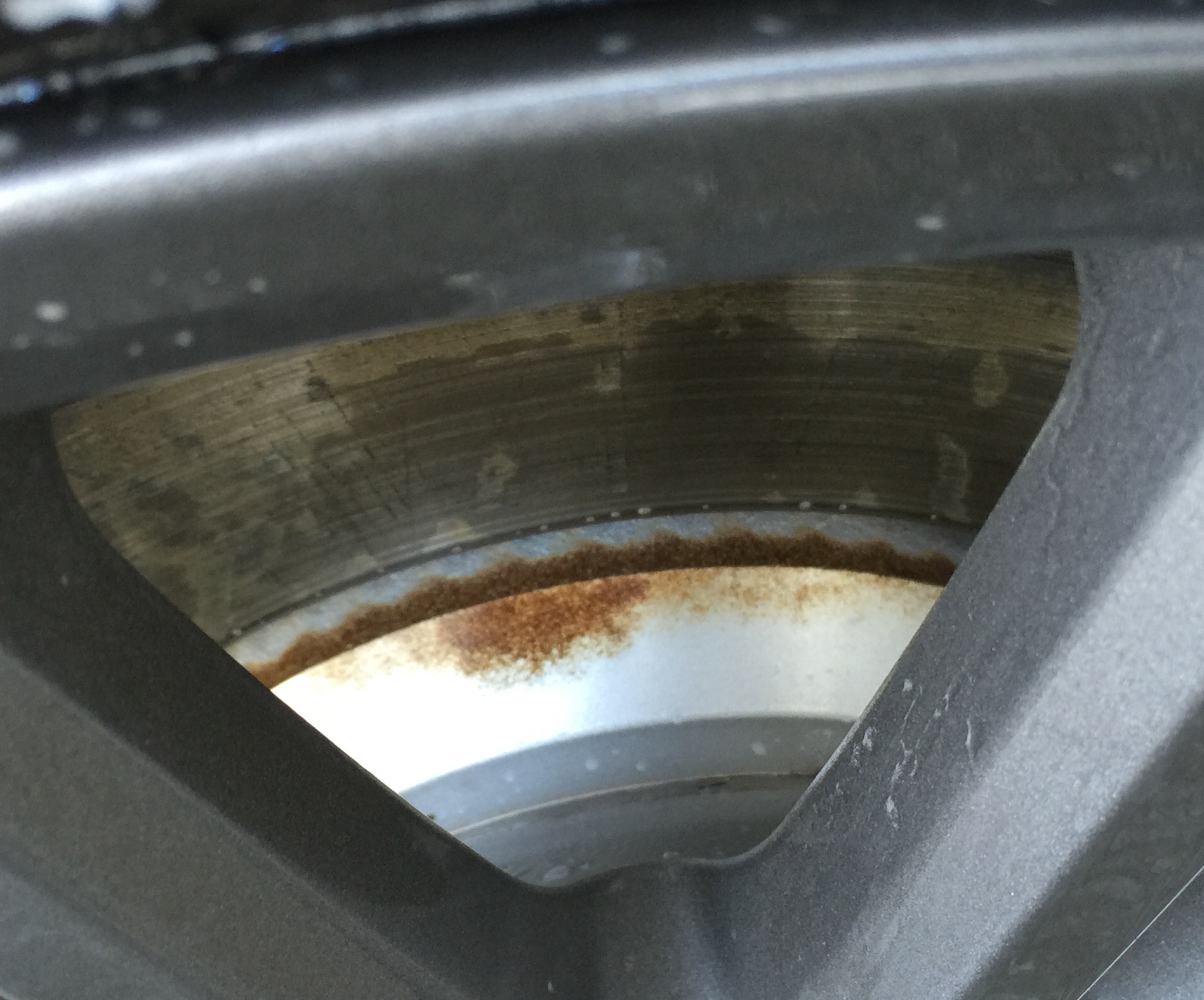

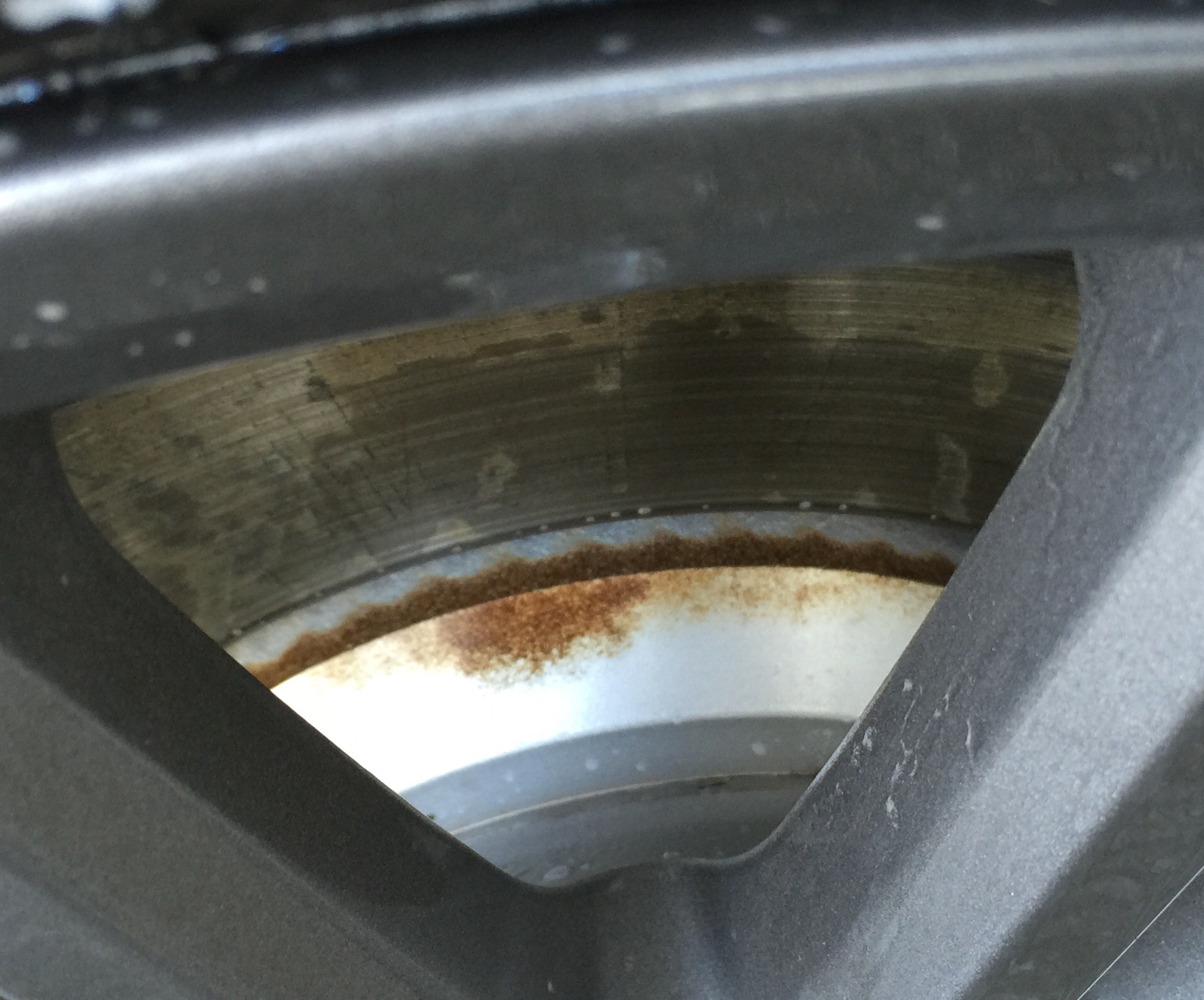

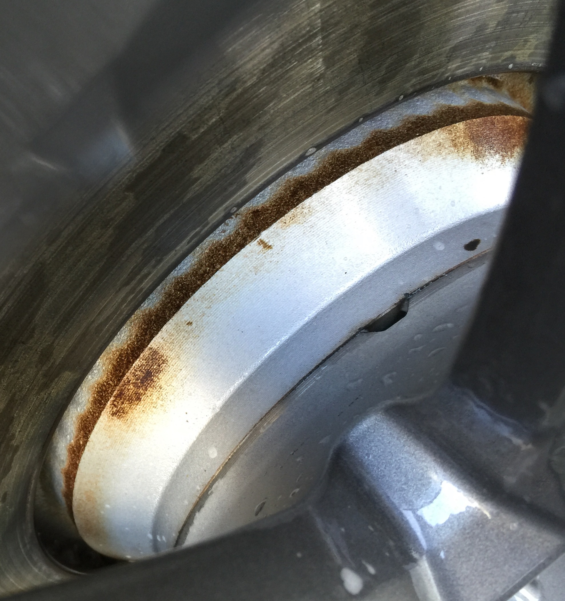

Rost Radnaben Edit: Bremsscheiben
- Exterieur
- guth
Das sind nicht die Radnaben, sondern gehört zu den Bremsscheiben und
die sind oftmals nicht viel mehr, als Baustahl. Sieht bei mir ähnlich aus.Nicht weiter tragisch.
Sah bei mir nach ein paar hundert Kilometer im Alltag auch nach dem Bremsscheiben-Wechsel so aus. Das ständige heiss/kalt und der serienmäßig eher als Korrosionsschutz im nicht verbauten Zustand dienende Lack kann halt nichts ab.
Wenn du nicht andauernd mit "glühenden" Bremsscheiben unterwegs bist lassen sich die Töpfe von den Scheiben ganz gut mit der Drahtbürste anrauen und dann mit Hammerit anpinseln.
Für Rennstreckengebrauch kann man das allerdings an der Vorderachse komplett abhaken. Das hält nur zwei Runden. Hinten ist es zumindest bei mir aber trotz vielen Runden NoS noch tadellos. Kann dir da gerne mal ein Bild von machen.LG
Lars -
...schön sieht das jedenfalls nicht aus

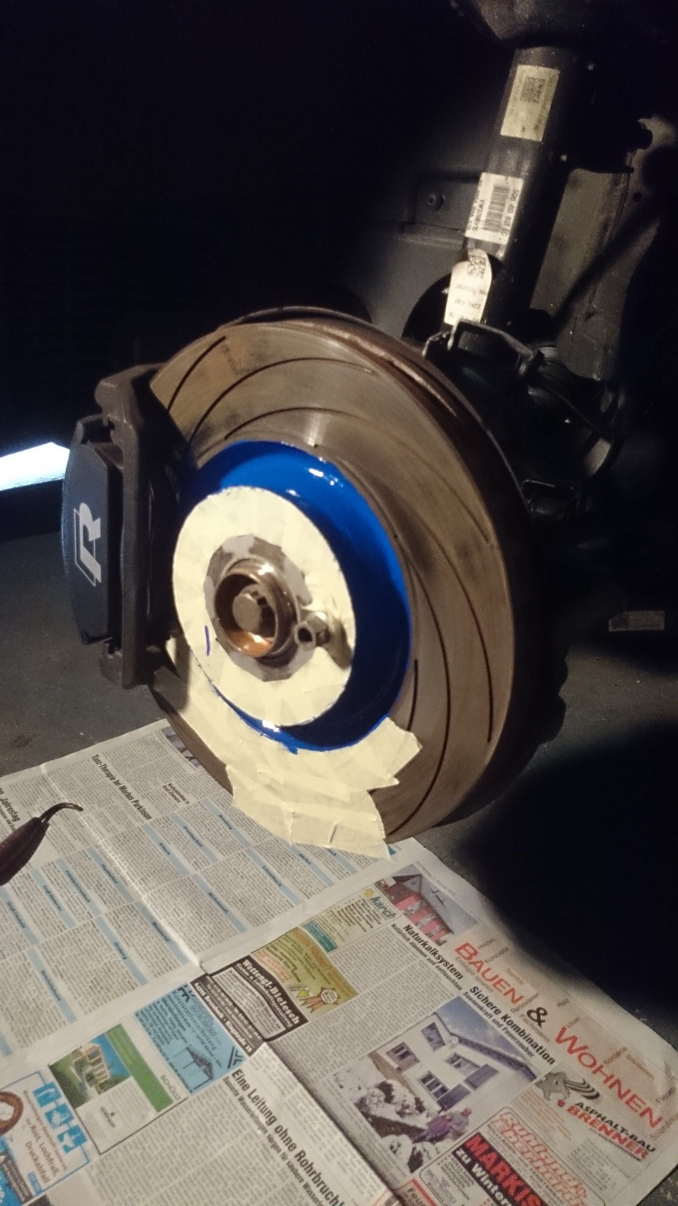

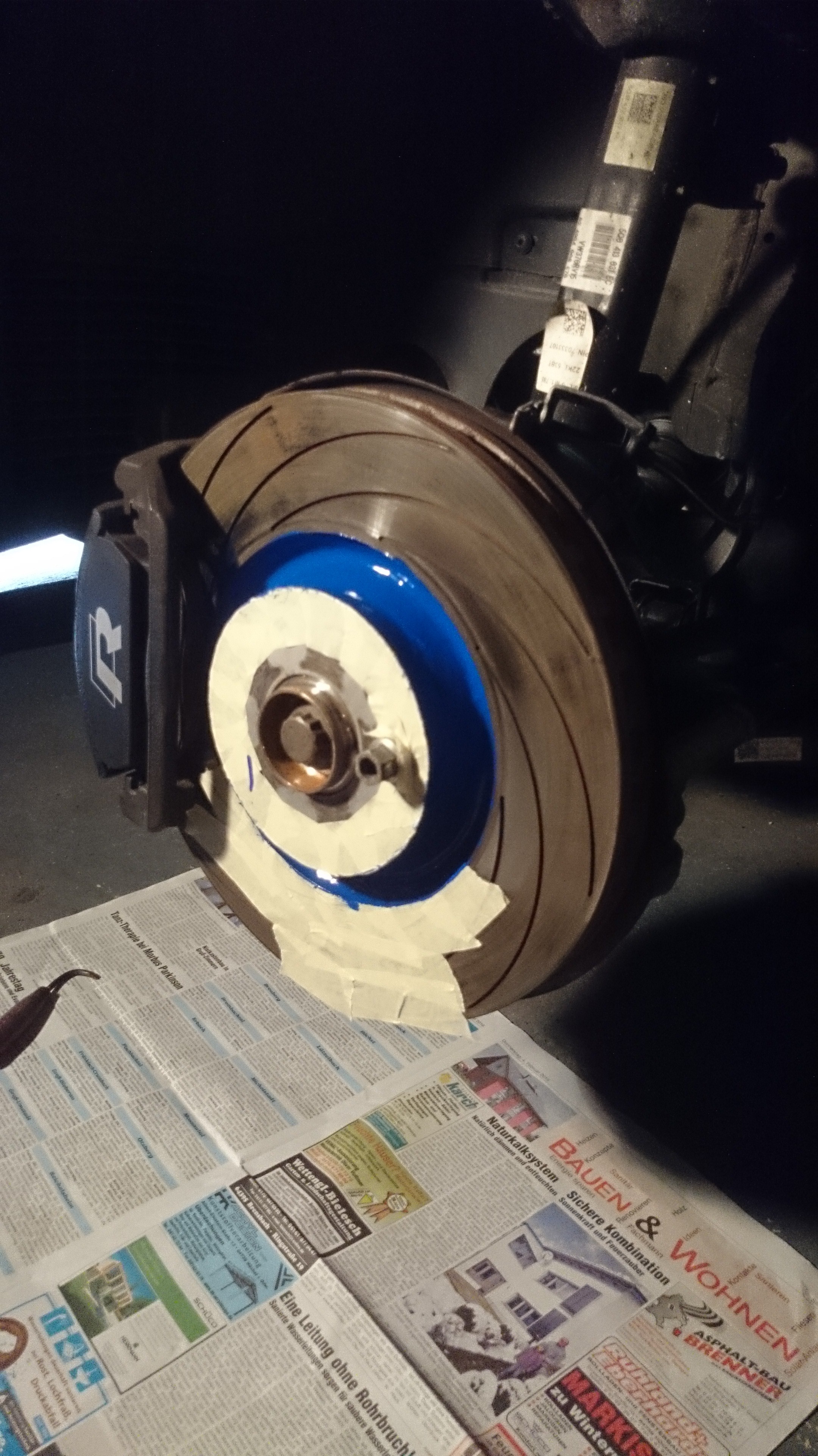

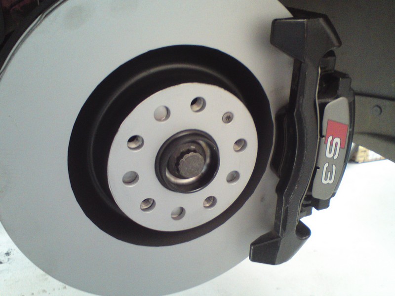

Da hilft nur noch schleifen und lackieren! Ich mach das bereits immer vor dem Einbau der neuen Bremsscheiben.
Bremsscheiben runter, Bremsflächen/Anlegeflächen Kreppband abkleben, Töpfe "entrosten", mit Bremsreiniger entfetten, mit schwarzen VHT Krümmerlack deckend besprühen, 20min. warten, mit klarem VHT Krümmerlack besprühen
Kreppband wieder ab. die einfachere Behandlung ist dann jene:
Mit Heißluftföhn auf 150°C aus 20/30cm Entfernung 10min. lang anheizen, 20min. Pause, auf 300°C/350°C 10min. lang anheizen.
Sind am nächsten Tag einbaufertig, hält mind. 4 Jahre, hält Nordschleife aus, am Ende der Lebenszeit der Scheibe änder sich die Farbe minimal in eher Dunke-dunkellgrau mit einem leichten Stich von Braun (Bremsstaub halt).

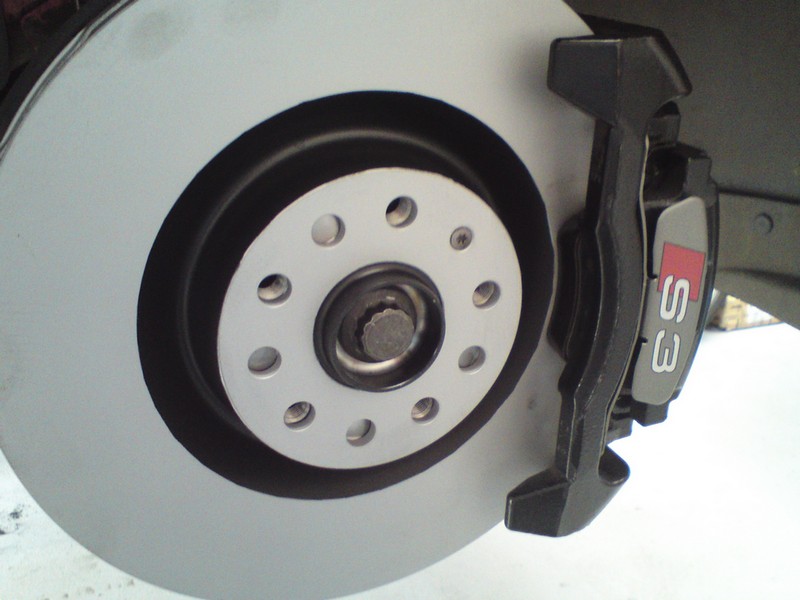

Erforschtes Gebiet. Machen wir seit Urzeiten so. Sieht immer superb aus.
Hier eine frische ATE Standard am S38P -

Ich bin kein Techniker und dachte es gehöre zu den Radlagern, aber du hast natürlich recht, ich habe ein wenig gegoogelt, es ist Teil der Bremsscheiben.Kein Problem – ich wollte Dich auch nicht belehren, eher beruhigen

Passt nur immer auf, daß ihr euch die Typenbezeichnung der Scheibe nicht zupinselt
Sonst kann das TÜVmännchen streßen. Bei z.B. neueren ATE Standard geht das ruckzuck. Also auch diese Stelle mit Kreppband abkleben, nach dem Farblackieren abziehen und nur im zwieten Gang mit dem Klarlack von VHT drüber. -
Hier eine frische ATE Standard am S38PHallo Beamer, habe das ganze jetzt auch vor, reicht jeweils eine Dose von dem Lack für alle vier Töpfe?
