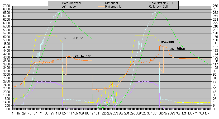

  • OK, vlt hat ja noch jemand "harte" Daten.

  • Ich weiß nicht ab dir das hilft, bei beiden wird zum Schluss übers DBV abgeblasen, einmal mit RS4 DBV und einmal wieder zurückgebaut aufs Standard DBV.
    RS4 http://www.meinr.com/index.php…3-LOG-mit-RS4-Ventil-pdf/
    Standard http://www.meinr.com/index.php/Attachment/11215-LOG-pdf/
    Gruß Sebastian
  • Danke @Sebastian R :thumbup:
    Die Peaks im Schubbetrieb liegen ca. 20 bar auseinnader (ca. 140 zu 160 bar). Wenn man das auf die möglichen Hochdruck-Steigerung bei WOT übertragen kann(?) müßten mit dem RS4-Ventil knapp 150 bar möglich sein 8o
    Frage am Rande: Warum waren dann nur 123bar programmiert ?(

    Sorry, in der Legende sind Hochdruck Soll und Ist vertauscht

  • Das RS4 Ventil war eine Vorsichtsmaßnahme die nach hinten los gegangen ist.
    Da das Standard Ventil ja auch manchmal den erhöhten Druck nicht hält und ich absolut keine Lust hatte das beim Besuch beim Tuner drauf ankommen zu lassen hatte ich im Vorhinein auf das RS4 Ventil umgebaut.
    Da der Druck mit dem RS4 Ventil aber im oberen Drehzahlbereich und speziell beim vom Gas gehen zu sehr stieg habe ich dann wieder das Standard Ventil eingebaut.
    Das Standard Ventil hält ja wie man sieht bei mir doch Problemlos, die (ich weiß nicht mehr genau) 45€ fürs Ventil und den zweimaligen fummeligen Umbau hätte ich mir sparen können. :S
