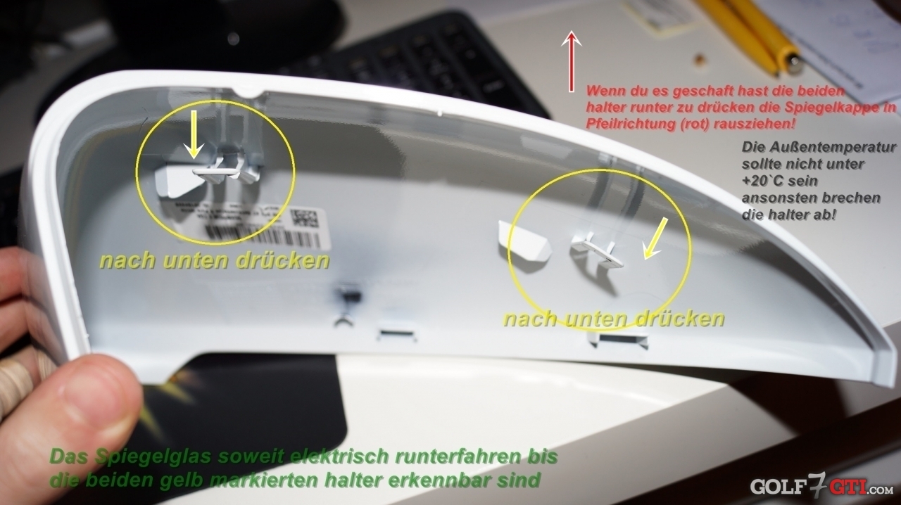

Ob es eine Anleitung gibt weiß ich nicht! Ist aber auch ohne Anleitung relativ einfach.
Den Spiegel Vorsichtig mit einem Plastikkeil o. ähnlichem Werkzeug raus hebeln, 2 Torxschrauben raus drehen, dann ist die Spiegelkappe schon los. Fertig!
Zum entfernen des Spiegels habe ich einen Saugnapf z.B. vom mobilen Navigationsgerät genommen, da ist die Gefahr nicht so groß das er ausbricht. ![]()

beim 7er braucht man kein Werkzeug.
Einfach in Fahrtrichtung wegdrücken/schieben.

@ Golf-7R
Hi,
die Spiegelkappe auf dem Bild sieht irgendwie
anders aus als meine……..
Viel kleiner……... ![]()
musst du mal bilder machen
Meine sind leider im Keller Verschollen…..
Und du bist sicher…….
Sieht aus wie die vom 6er ……..
Wie auch immer…..der Umbau war ne´ Fummelei.
Gruß Jgor
das bild oben ist golf 7 die halter beim g6 sehen anderst aus
