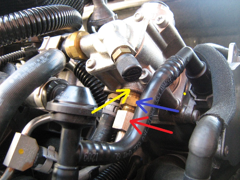

    @i-roc meint doch aber die zwei Anschlüsse unten, also den Niederdruck-Anschluss (der Schlauch), und den HD-Anschluss (das Rohr), die haben IMO beide einen Alu Dichtring. In diesem Fall der HD-Anschluss, oder etwa nicht ?(

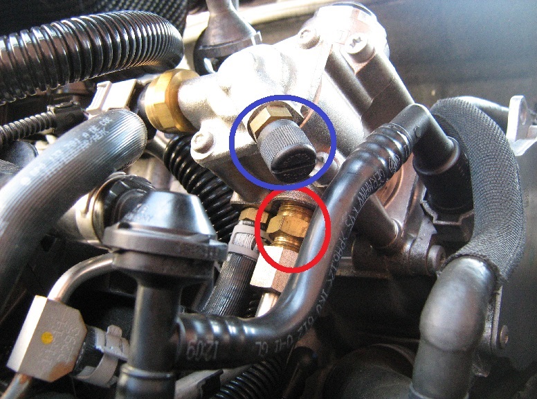

  • Ja, so habe ich das auch gemacht als ich den Becher getauscht hatte.
    Der Einschrauber auf i-roc's Bildern ist aber IMO ein anderer.
    Du meinst den im blauen Kreis, und der auf i-roc's Bildern ist IMO der im roten Kreis.

  • Oder reden wir gerade aneinander vorbei?
    Zum HD-Pumpen Ausbau bzw. um an den Becher zu gelangen löst man die Überwurfmutter (roter Feil).
    Der Einschrauber (blauer Feil) bleibt ja aber wo er ist.
    Und der Alu Dichtring sitzt da wo der gelbe Feil hinzeigt (kann man auf dem Bild natürlich nicht sehen).
    Zwischen Blau und Rot gibt es keine Dichtung, das dichtet über den Radius der Verschraubung.
    Gruß Sebastian
  • Nö, meine den im roten Kreis.
    Wieso sollte er den im blauen Kreis abschrauben?
    Warum Chris den Einschrauber rausgeschraubt hat weiß ich nicht, dazu soll er selber was schreiben. :D

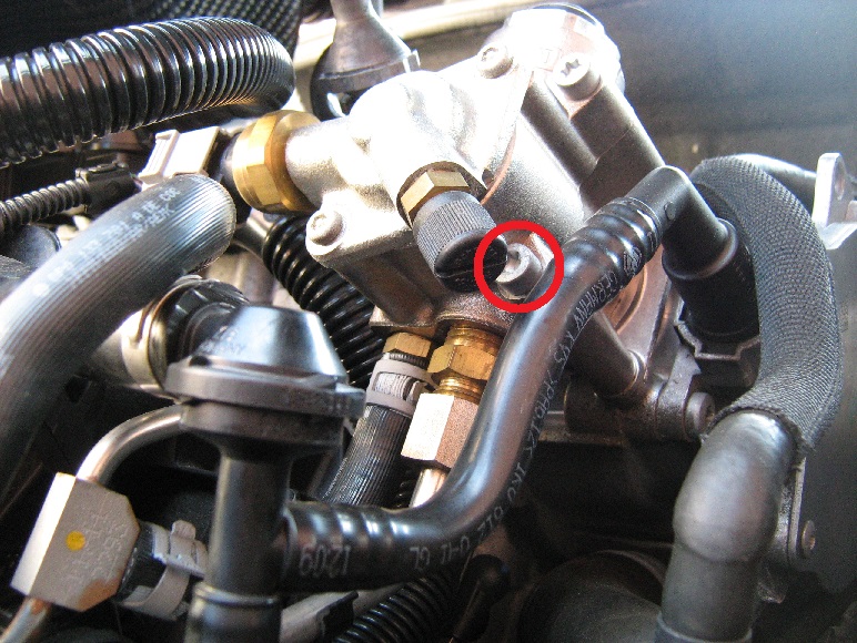

  • Um an die Schraube zu gelangen die hinter dem blauen Kreis ist.
    Warum schraubt man den Einschrauber im roten Kreis raus?
    Gruß Sebastian
  • Du hast Recht Sebastian, ich dachte nicht daran weil ich einen kurzen Schlüßel zum lösen der Schraube dahinter habe. ;)
