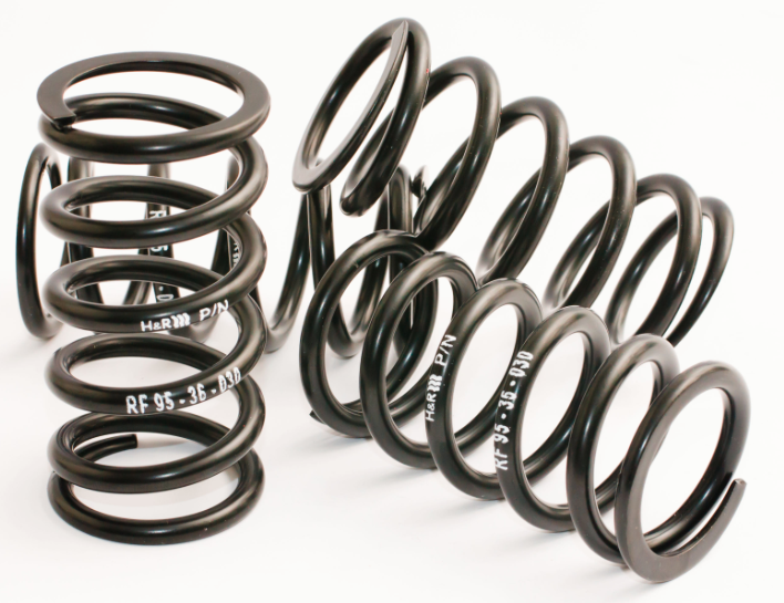

  • Wie is das denn mit der Eintragung? Weil die Schläuche doch bestimmt die Nummern überdecken, oder?
    Oder stehen die Nummern auf den Schläuchen drauf? Da könnte man ja jede Feder drin einwickeln...

  • Hallo,
    ich habe jetzt die Schläuche von H&R erhalten. Wie weit muss ich diese auf die hinteren Federn ziehen? Habt ihr ein Bild, wie weit die Schläuche bei euch auf die Federn aufgezogen sind? Und wie bekomme ich die Schläuche ohne große Mühe aufgezogen?
    @Corny
    Die Schläuche sind durchsichtig. So kann man die Nummern noch erkennen.
    Viele Grüße
    Timo
  • naja, die Federn müssen leider ausgebaut werden und dann mit Silikonöl besprüht werden, um die Schläuche leichter aufziehen zu können.
