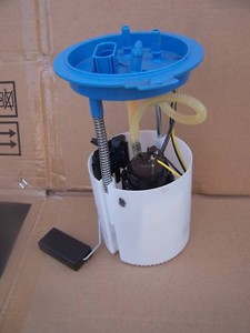

    Rein optisch sehen die TSI Pumpen schon etwas anderes aus als die alten.
    Bei meinem Golf 3 mit 1.8T Motor wollte ich auch mal eine TSI Pumpe verbauen, bin dann aber doch bei einer aus dem TT 8N geblieben.
    Die TSI Pumpen sind nur unten im Schlingertopf Fest (heißt das bei den neuen Pumpen immer noch so?), früher waren sie oben und unten im Schlingertopf befestigt.
    TSI Pumpe http://i.ebayimg.com/t/VW-Golf-6-VI-Kraftstoffpumpe-Spritpumpe-Benzinpumpe-Benzin-1K0919051BH-/23/!Bw5i(7QBGk~$(KGrHqYOKiIEwR!2fMdSBMLHG,!KrQ~~_35.JPG
    z.B. 1.8T TT http://thumbs2.ebaystatic.com/…FCxL4ySaGISEcNlotJOhg.jpg
    oder auch ohne den oberen Teil http://thumbs2.ebaystatic.com/…PkNI2Yr0q5gdBVDCDVvmA.jpg
    Und dazu kommt noch das wir mehr Druck fahren.
    Wir haben was, ~5Bar in Serie?...... ein 1.8T hat nur 3 Bar plus minus Saugrohrdruck

    Ja, die Beschreibung auf der HP von Bartek hat mich auch zögern lassen, aber ich hab die Pumpe bereits hier liegen und in der Beschreibung/Einbauanleitung steht auch "for 2.0T VAG".
    Dass die Pumpen der alten 1.8T und unserer TFSI´s nicht gleich sind weiss ich, aber möglicherweise ist da einfach die Beschreibung auf der HP falsch.
