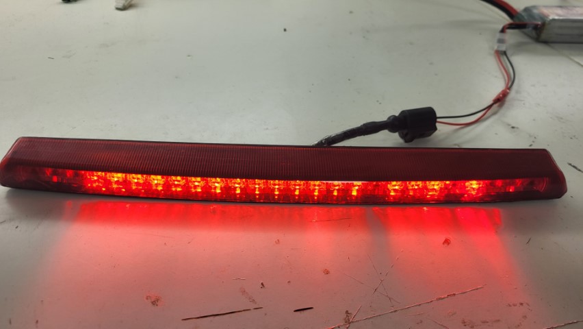

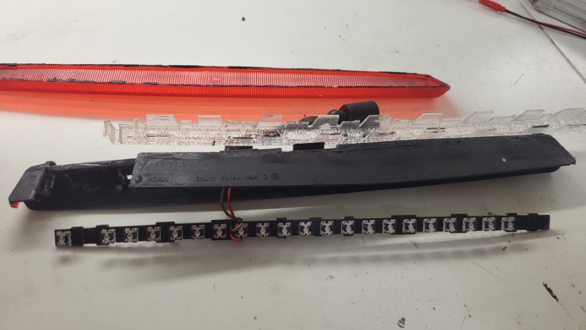

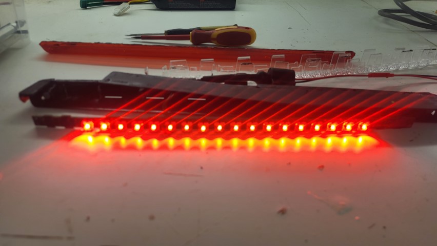

    Bei meiner Bremsleuchte waren dann schon wieder LEDs defekt. Hier mal paar Bilder wie das Teil auch innen aussieht. Da wird dann jetzt wohl ne neue bei mir fällig.
    Erst mal Quick&Dirty:
    Benni
