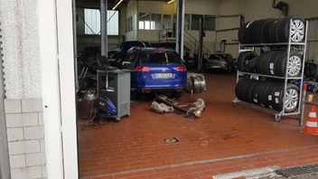

hallo mein golf 7 r variant
war im Januar wegen einer brummenden AGA in der Werkstatt (war bei 16tkm jetzt hat er 23tkm drauf)
nach zwei tagen habe ich ihn wieder geholt
und da sagten mir die das es eine rückrufaktrion turbo gibt und sie meinen gleich mit getauscht haben
die Aktion sollte das rasseln abstellen was er aber vorher nicht gemacht hat
jetzt danach tut er es und meine aga brummt bei 2000rpm immer noch wie sau
hab das auto nach einer Woche wieder dort hin und das meinten die das alles normal sei
aber mein auto besonderst im kaltlauf klingt wie ein takor und das dsg klappert auch wie sau
ich wurde nur als zu überempfindlich hingestellt
hab da mal ein kurzes video gemacht am ende hör man es wenn er warm ist (im kalten zustand ist es extremerExterner Inhalt www.youtube.comInhalte von externen Seiten werden ohne Ihre Zustimmung nicht automatisch geladen und angezeigt.Durch die Aktivierung der externen Inhalte erklären Sie sich damit einverstanden, dass personenbezogene Daten an Drittplattformen übermittelt werden. Mehr Informationen dazu haben wir in unserer Datenschutzerklärung zur Verfügung gestellt.gruß micha

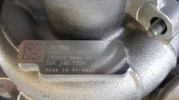

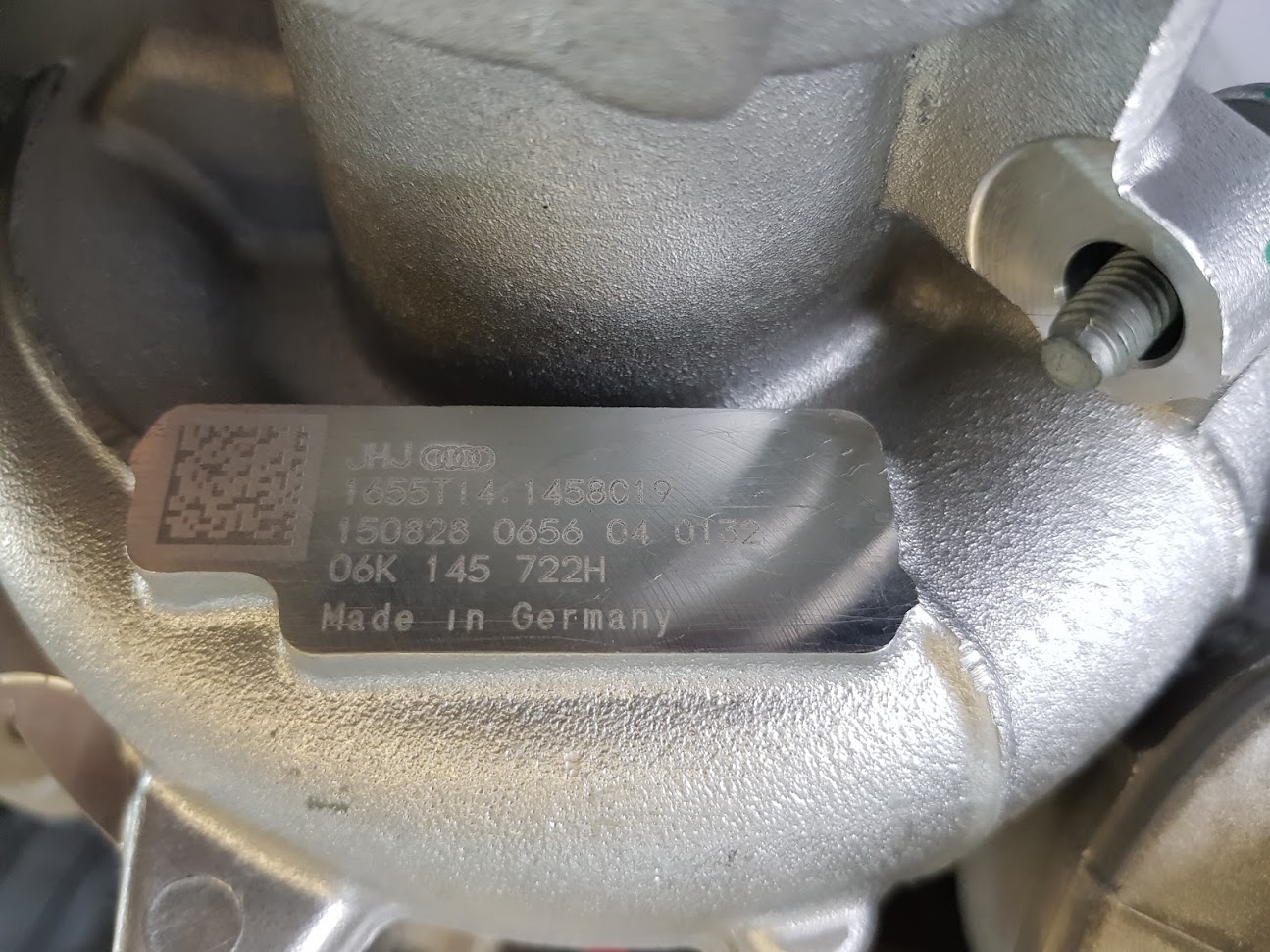

das problem ist ja erst seitdem die mir ungewollt einen "neuen" lader eingebaut haben

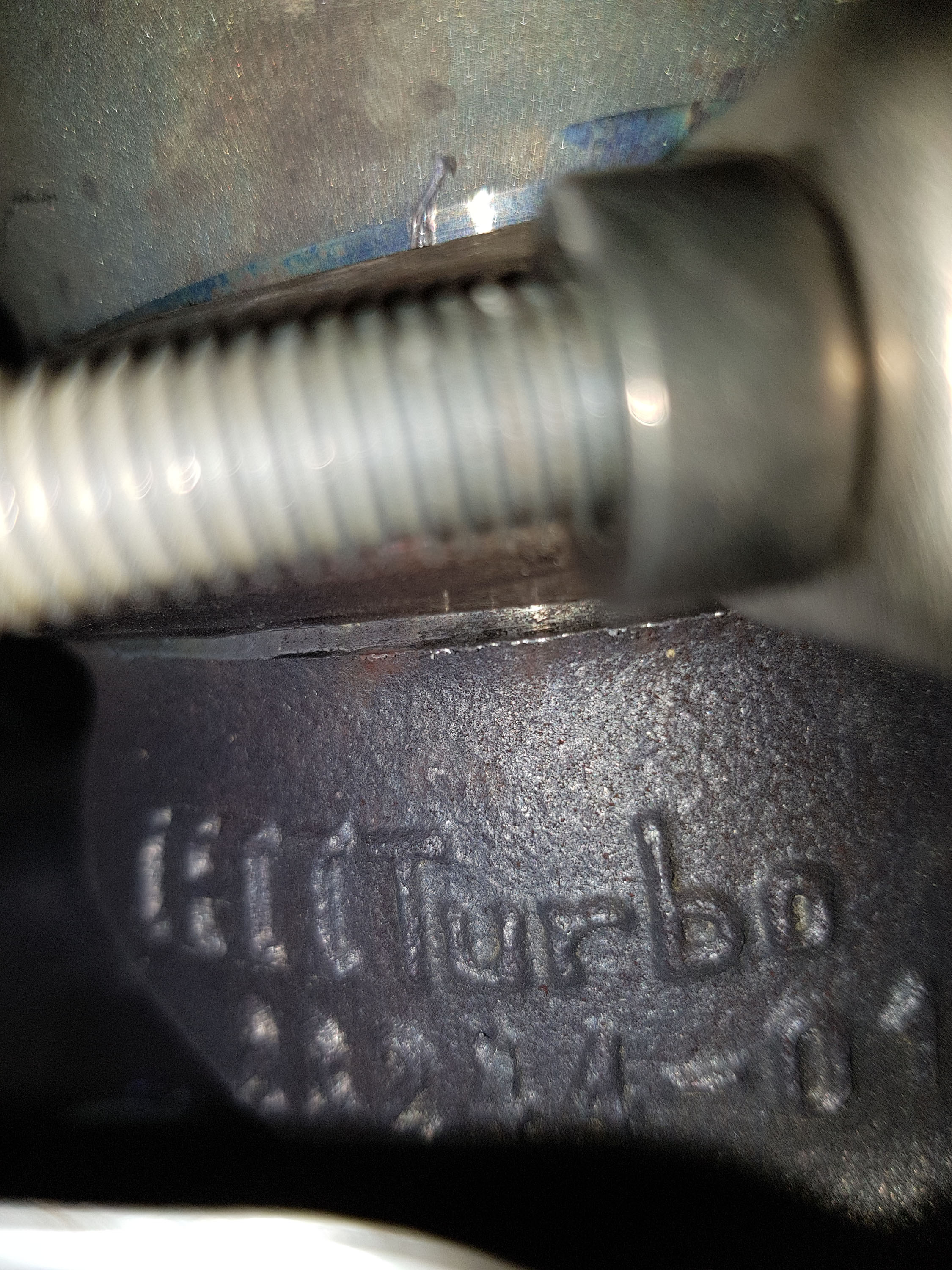

wo sehe was ich für einen lader drin habe hab nur das hier auf die schnelle gefunden -
wo sehe was ich für einen lader drin habe hab nur das hier auf die schnelle gefundenDie Beschriftung ist unten an der Frischluft-Seite, also rechts. Siehe Beitrag von @Biturbo
Kommt man sehr schlecht ran.
