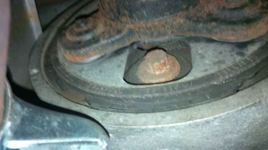

meine Hardyscheibe hinten ist rissig und der Außenring wackelt schon ziemlich, wie tausche ich die? Vielzahnschrauben öffnen ok - aber muss die ganze Kardanwelle raus? Könnte eventuell drin beiben denk ich
Hoffe es gibt die als Ersatzteil (heißt glaube ich "Gelenk Antriebswelle")- anscheinend passen Ersatzteile immer nur von 2005-2008 :knot:
Lemförderer 3577101 ?
Laut AUDI gibt es da nur die komplette Kardanwelle für meinen - 1300€ :kopfnuss:
EDIT:
Habe nachgelesen dass der Außenring immer wackelt und die Risse anscheinend nur Gummireste vom Gießen sind, da der Ring nicht verbunden ist
Hat sich also anscheinend erldigt...
Also falls mal wer das selbe sieht - keine Panik ![]()
