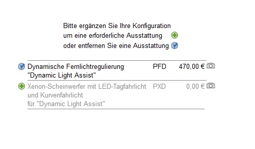

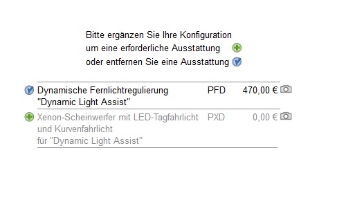

  • kurze zwischenfrage. : "Bi-Xenon-Scheinwerfer für Abblend- und Fernlicht mit LED-Tagfahrlicht und Abbiegelicht" gehören zur Serienausstattung.
    wenn man das DLA (Licht-Sicht-Paket) dazu kauft, ändert sich nichts an den Scheinwerfern direkt , es wird nur die Funktion erweitert,oder kommen da noch zusaätzlich irgendwo Leuchten dran?
  • Da brauchst du andere Scheinwerfer und eventuell anderes Steuergerät.
    Aber die anderen Scheinwerfer brauchst du immer.
    Dann Codieren.
    Dann haste DLA
    Gruß Holger
