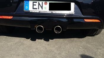

  • heute haben wir einen Golf R aus der Pfalz eingeschleppt. Abgasanlage im original Zustand siehe Foto - linkes Endrohr leichter "Rechtsdrall". Beobachten wir sehr häufig beim R, wer hat noch seine original AGA drin und kann mal Fotos machen? Auffällig ist, das es meistens das linke Endrohr ist.

  • Ein Achsparalleles Foto wäre besser gewesen, denn so sieht auch das Rechte nach rechts versetzt aus.
    Auch die Serienfertigung unterliegt halt gewissen Toleranzen und über wieviel sprechen wird denn hier? 5-6mm oder mehr?

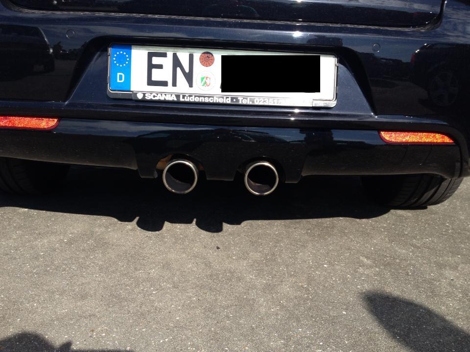

  • Hab es heute mal bei mir fotografiert...
    Hoffe es hilft - es ist noch alles original und unverbastelt.

  • Habs bei mir heute genau angesehen, beide Rohre gleich lang, in der gleichen Höhe und absolut gerade.

    ...geht munter weiter, immer das linke Rohr ca. 5mm im Versatz, mal mehr, mal weniger. Der hier steht ja sogar noch relativ gut...
    Ihr habt schonwieder aus schlechter Perspektive fotografiert, macht doch mal ein Achsparalleles Bild, alles andere hat auf einen Bild null Aussagekraft und verfälscht Realität.
    Dazu frage ich mich warum man sich an ± 5mm aufhägen sollte? Das ist eine Massenfertigung und die unterliegt nunmal einem gewissen Toleranzfeld, eine Nulltoleranz gibt es nicht und wird es auch nie geben. Zudem spielen ja hier auch andere Faktoren mit ein, wie z.b. der Heckdiffusor welcher auch Toleranzen hat. Oder eben die Aufnahmen der Halterungen, sowie die Halterungen selber.
    Wo man aber maßgeblich Einfluss drauf nehmen kann ist die Ausrichtung, das die AGA gerade hängt (Verdrehung), das die Länge der Rohr nach hinten raus richtig ist. Den Abstand der Rohre gibt dann aber wieder die Fertigungsmaschine vor und ist fix. Je nach dem wie gut die arbeitet stehen die Rohre. Da sowas heutzutage alles per Computer läuft gibt es hier sicher Toleranzen von ± 1mm.
    Ich bin der Meinung das hier der Heckdiffusor unterm Strich die größeren Toleranzen aufweisen wird, das konnte ich z.b. auch bei meinen 4er R32 feststellen als ich dafür mal Rohre gebaut habe, das waren nicht nur 1-2mm sondern deutlich mehr ...
    Aber letztendlich steht und fällt nahezu alles mit der Ausrichtung, da kann die AGA noch so gut gearbeitet sein, werd das nicht hinbekommt es anständig aus zu richten wird nie ein positives Ergebnis erreichen, in dem Sinne... :)
