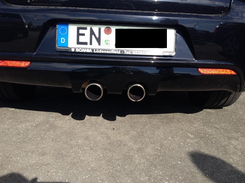

...geht munter weiter, immer das linke Rohr ca. 5mm im Versatz, mal mehr, mal weniger. Der hier steht ja sogar noch relativ gut...

heute haben wir einen Golf R aus der Pfalz eingeschleppt. Abgasanlage im original Zustand siehe Foto - linkes Endrohr leichter "Rechtsdrall". Beobachten wir sehr häufig beim R, wer hat noch seine original AGA drin und kann mal Fotos machen? Auffällig ist, das es meistens das linke Endrohr ist.

Da der Fehler so fix behoben werden konnte, gehe ich stark davon aus das die Anlage in den Haltegummis verrutscht war. Es freut mich natürlich das das Problem behoben ist.Das dir Nicole oder Micha im Telefongespräch eine Downpipe für Frontantrieb angeboten hatte war natürlich unser Fehler. Ich denke aber das mann so fair sein sollte und auch erwähnen sollte das die angebotene Zahlungsart mit ein Grund zum Kaufentscheid war, oder.....?

Also: die Downpipe ist eine Milltek und wir haben dem Kunden dort einen 200 Zeller Brain H6S-120 eingeschweisst - dieser Kat ist sehr hochwertig und kostet bei "anderen" Tunern solo um die 400 Euro. Seit einigen Monaten sind diese Kats in allen ISR Pipes verbaut. Stüber und einige andere Porsche Tuner verwenden diese Kats, sehr gutes Material.
Wir haben dem Kunden angeboten Mittwoch vorbei zu kommen um die Sache zu begutachten und zu richten - grundsätzlich muss mann aber darauf hinweisen das die original AGA des R bei den Endrohren nicht einzeln zu verstellen ist - die Rohre sind fix verschweisst und uns war schon vorab aufgefallen das das linke Rohr einen leichten Versatz zum rechten aufweisst. Wieviel wir da also noch rausholen können muss mann schauen. Wenn die Endrohre für den Geschmack des Kunden zu weit rausstehen, kann natürlich an der Downpipe eingekürzt werden. Prinzipiell haben wir die DP und AGA aber so ausgerichtet, das die Haltegummis alle exakt parallel zum Halter verlaufen, also mittig so das die Gummis nicht unter Spannung stehen. Ein bißchen Spiel nach vorne und nach hinten hat mann, aber halt nur soviel wie die Gummis zulassen. Will mann mehr, oder gar eine Veränderung der Winkel der original Endrohre (weil eines z.B. nicht exakt parallel zum anderen steht), muss dann logischerweise getrennt / und wieder geschweisst werden. Wir werden das ja am Mittwoch genau sehen.
Auf den Fotos sieht es aber so aus als wenn die Anlage am ESD in den Gummis gewandert ist. Dies kann mann mit Schellen verhindern.
