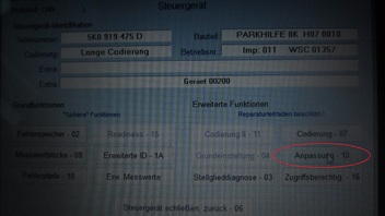

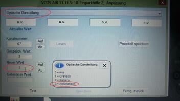

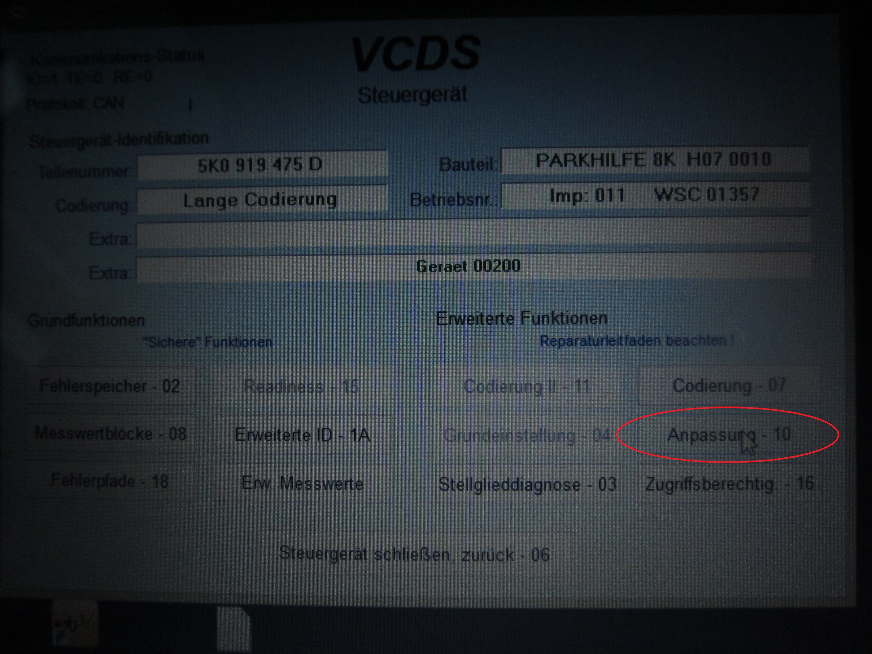

Aber du solltest das bei dir aktivieren.Achja, ich hab 2 Bilder angefügt.

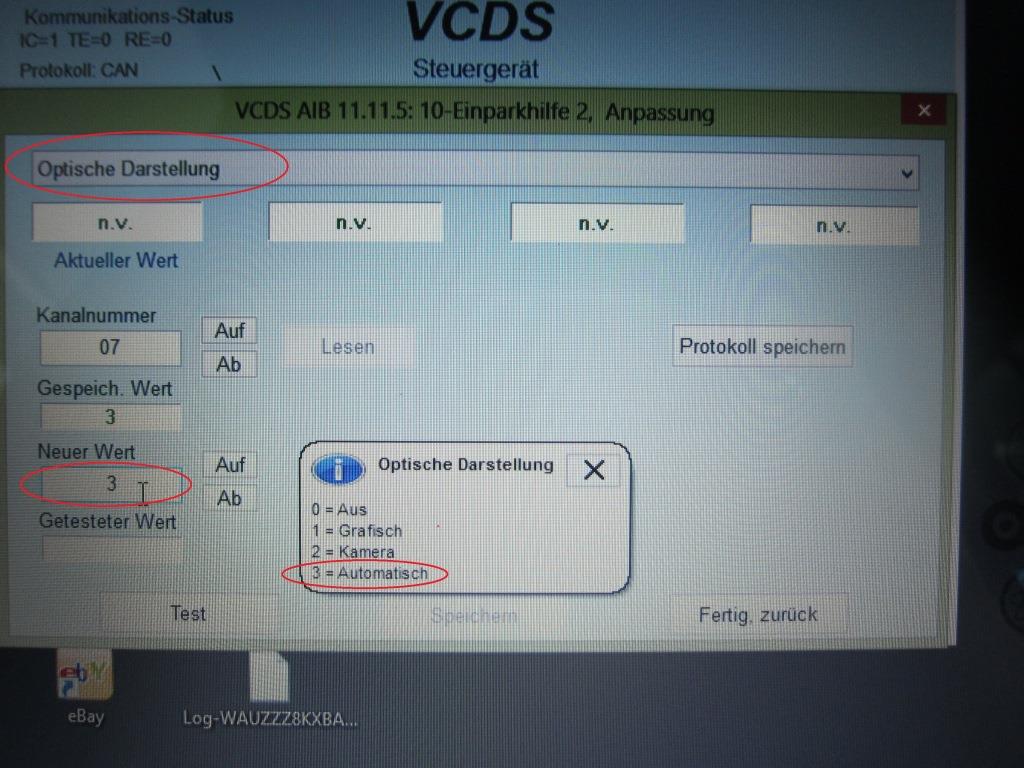

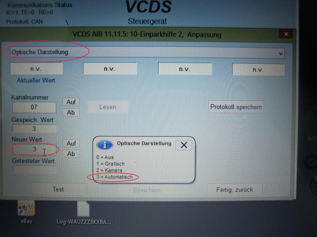

Geh bei "Einparkhilfe 2" auf "Anpassung".
In dem Fenster, das sich öffnet, wählst du oben in der Leiste "Optische Darstellung".
Anschließend den Wert "3" einstellen (dürfte bei dir nicht eingestellt sein), das ist die automatische Umschaltung zwischen OPS und Kamera. (z.b. beim Vor- und Zurückfahren)
Danach das Ganze speichern, fertig.
Ich hoffe, anhand der Bilder ist das einigermassen verständlich.
